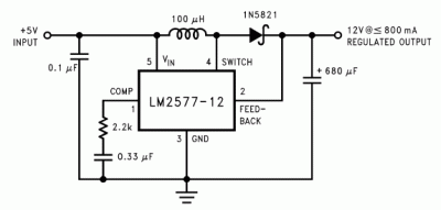

Helósztok. keresgéltem fórumon, dc-dc konverterek után, sokat találtam, de pont olyan nincsen amire szükségem lenne. szgép táp 5vsb-ből kellene 12-ot kreálni. 2 db pc ventit hajtana meg, kb 1 percig, a gép leállítása után. mivel viszonylag kicsi helyen kell megoldanom, ezért nem szeretnék 5 voltról váltót, aztán feltranszformálni, és egyenirányítani. egyszerűbb kissebb megoldás kellene.

Összeraktam a fenti kapcsolást de valamiért nem akar működni...5V megy be és annyi is jön ki, semmit sem változtat rajta, a kapcsolást már rengetegszer átnéztem és jól raktam össze, de mégsem működik.Biztos, hogy működik a kapcsolás?

De melyik IC-vel és melyik kapcsolást? Ugyanis 2 féle van ott. Az egyik az fix 12V-os a másik pedig állítható. Ha az állíthatót kötöd be úgy, mintha fix. lenne, akkor lesz az, amit leírtál.

Egyébként ezt a kapcsolást csináltam.
A kondenzátor fajtája nem kritikus, elvileg az 1-es kivezetés szabadon is hagyható. Vegyük át gyorsan az IC működését. A 2-es kivezetésén összehasonlítja a feszültséget egy belső referencia feszültséggel. Ha ez nagyobb, akkor nem történik semmi, de ha kisebb, akkor a 4-es kivezetésén megjelenik egy 52 kHz-es jel, aminek a hatására feszültség indukálódik a tekercsben. Mivel az indukálódott feszültség iránya ellentétes az őt létrehozó áram irányával, ezért ez hozzáadódik a tápfeszültséghez. A diódának gyors kivitelűnek kell lennie, hogy a tranziensek ne juthassanak ki a kimeneti tápra. A gyakorlatban, ha a 2-es kivezetést egy kb. 1k-s vagy hasonló ellenállással a nullára kötöd, akkor szabályozatlanul kell működnie az IC-nek, azaz a tekercs és a táp által elérhető legnagyobb feszültség jelenik meg az áramkör kimenetén. Ellenőrizd még a tekercset, hogy megfelelő-e.
A hestore-ról rendeltem, elvileg azt küldték, sajnos nincs induktivitás mérőm, hogy igazoljam is.
A 2-es kivezetést lekötötted a nullára és úgy kipróbáltad?
de a rajz szerint nem nullán van, akkor kössem nullára?
ÁÁÁ működik!!! lekötöttem földre és így jó! Nagyon köszönöm a segítséget!
De vigyázz, mert így szabályozatlanul megy! Ellenőrizd, hogy a tipus mire végződik. -adj vagy -12.
-adj, de már megoldottam, hogy szabályozható legyen, mert így több mint 22 V jött ki.
