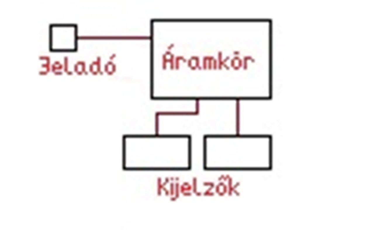

A segítségeteket szeretném kérni. Lenne egy 3x4 digites LED kijelzős kapcsolás, amelyből 2x4 digitet számlálóként használnék. Hogyan ( illetve meg lehet -e egyáltalán oldani ) lehet megoldani, hogy a két számláló helyett csak egyet használjak, úgy, hogy a két értéket pl. valamilyen kapcsoló áramkört használva ki tudjam jelezni? Mellékelek két elvi rajzot (remélem láthatók,olvashatók). Valami hasonló megoldás érdekel, mint ami az ÁK-1- en van, csak fordított esetben. Előre is köszönöm a segítséget!
Hello! Ebből nem derül ki, mid is van és mit is szeretnél tulajdonképpen.
- De egy számlálóhoz két kijelzőt csak úgy lehet használni, hogy pld. a számlálóval megszámolod az első "A" akármit, majd ezt tárolod az "A" tárolóban. Majd a "B" akármit számlálod, és tárolod a "B" tárolóban. - Ha meg akarod jeleníteni az "A" értékét, az "A" tároló kimenetét kapcsolod a kijelzőre. Ha a "B" értékét, akkor a "B" tároló kimenetét kapcsolod a kijelzőre. - Tehát így egy számláló van, és két tárolt érték, egy kijelzővel. De egy számlálóval egyidejűleg két értéket számlálni, nem lehet.
Szia Proli!
Tulajdonképpen azt akarom megvalósítani,amit leírtál, tehát vagy az "A" érték, vagy a"B" érték lenne kiíratva. Bővebben: Link Bár nem tudom, a MAX7219 IC tud e tárolni két értéket. A hozzászólás módosítva: Ápr 1, 2016
De ehhez nem kell semmi. A MAX-ban shift regiszterek vannak. Oda a PIC belépteti a biteket, a Max tárolja, majd dekódolja és megjeleníti hétszegmenses formában. Számolni a PIC fog, nem a MAX.
Az még rendben is lenne. A linkben szereplő rajz szerint 2x4 digit van a MAX7219 -re kötve és ezt akarom úgy megcsinálni,hogy 1x4 digiten jelezze ki az értékeket ( természetesen vagy az egyiket, vagy a másikat).
Mellékelek egy rajzot.
Szóval a "b"és a"c" kijelző helyett csak az egyiket használnám és azon jeleniteném meg vagy az egyik vagy a másik értéket.
Mivel minden szegmens ugyan arra a meghajtóra van kapcsolva, és a D0-D8 katódokat multiplexálja a vezérlő, így a katód vezérlőt kell a megfelelő digitre irányítani. Vagy is a a D0-D4, D1-D5, D2-D6, D3-D7 között kell átváltani. Pld. megoldható, ha négy ilyen fokozatot építesz meg. A kapcsoló kiválasztja, hogy az "A" számot vagy a "B" számot jelenítse meg a kijelző. (Kapcsolóból, és felhúzó ellenállásból csak egy-egy kell, mind a négy Gate mehet egy kapcsolóra.)
Megrajzoltam, amit ajánlottál.
Véleményed szerint így jó lesz? Vagy módositsak még valamit?
Összesen csak két ellenállás kell, viszont a tetejére az +5V-ot rá kell kötni.
Mármint az egyik ellenállásra kössem a D0, D1, D2, D3 digitre kötött FET-ek "gate" kivezetését, a másikra ellenállásra pedig a másik 4 FET "gate" pontját?
Igen. Ha megnézed, a négy ellenállás párhuzamosan van kapcsolva. Az ellenállás azért kell, hogy amikor a kapcsoló ki van kapcsolva, az adja a magas szintet a Gate-eknek. Az alacsonyat meg a kapcsoló. Persze ez csak egy Móricka rajz, hogy hogyan lehet megoldani a katódok vezérlésének kiválasztását. A kapcsoló-ellenállás helyett egy logikai kimenet értelmesebb lenne. De csak a Fet-ek Gate töltése miatt. Nem tudom hogy a MAX mennyi holtidőt biztosít (gondolom a adatlapot kellene böngészni) mert ha kevés, és a Fet lassan kapcsol be/ki, akkor esetleg halványan átlátszódhat a másik digit kijelzése. De majd próba cseresznye..
Ha a "holtidő" alatt, mint késleltetésre gondolsz, az - ha jól láttam - 2.25 ms.
Valahogy összehozom. Nagyon szépen köszönöm a segítséget! A hozzászólás módosítva: Ápr 2, 2016
