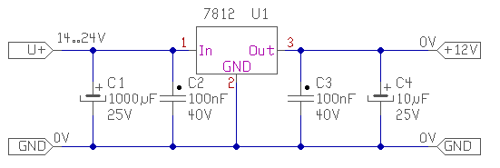

van egy trafóm, utánna egy greatz és egy 1000 mikro 25 V os kondi. Szeretnék még tenni egy 7812 es stab ic- t a kérdésem az lenne, hogy az Ic be illetve kimenetére mekkora kondit kell még rakni? előre is köszi a segítséget. |
