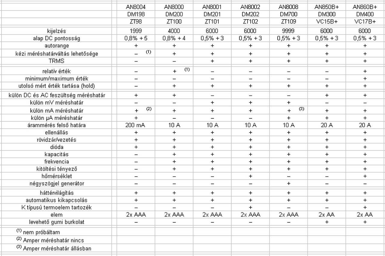

Alább csatoltam egy összehasonlító táblázatot. Saját összeállítás - ezek a készülékek mind voltak a kezemben (illetve vannak a birtokomban), ellenőriztem az adatokat. Remélem, nincs benne hiba, ha valaki mégis talál, jelezze.
Ilyenket nem részleteztem, hogy hány megaohm vagy hány megahertz a felső határ, egyrészt mert 10 mega felett egyiknek sincs hobbi használat mellett jelentősége, másrészt egyes modellek éppen túlteljesítik a specifikációt.
Nem saját megfigyelés, de több internetes oldalon állítják, hogy a DMM chip (a 1999 változatokat leszámítva) ugyanaz mindben, csak a felprogramozás illetve a user interface (= forgókapcsoló) különböző.
Orosz szaktársaknak sikerült pl. a 6000 kijelzésű modelleket felhekkelni 9999 kijelzésűre, mint ahogy a dm700-ban is elérhetővé tették a hőmérséklet mérést.

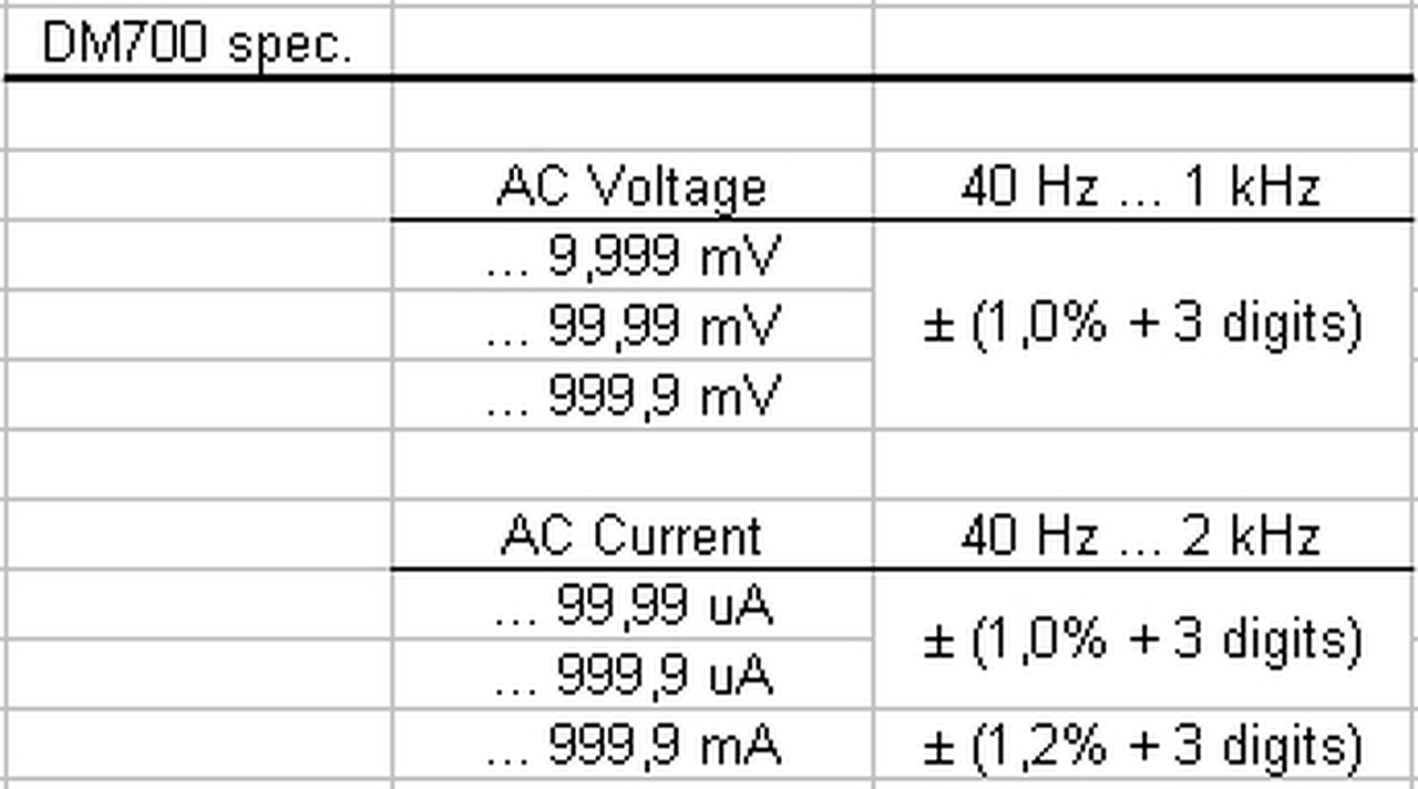

Ezt azóta megbeszéltük vele, hogy az általa mért (illetve nem mért) érték elsősorban annak volt köszönhető, hogy egy 3...4 mA nagyságrendű áramot akart mérni a 999,9 mA méréshatárnál. A műszer specifikációja (ld. táblázatban is alább) ennél a méréshatárnál, AC árammérésnél ± 1,2% + 3 digits. Ebből kiszámolható, hogy a 3...4 mA a specifikált hibaértéknél is jóval kisebb mennyiség, nem csoda, hogy "szegény kis műszer" nem mutatott semmit.

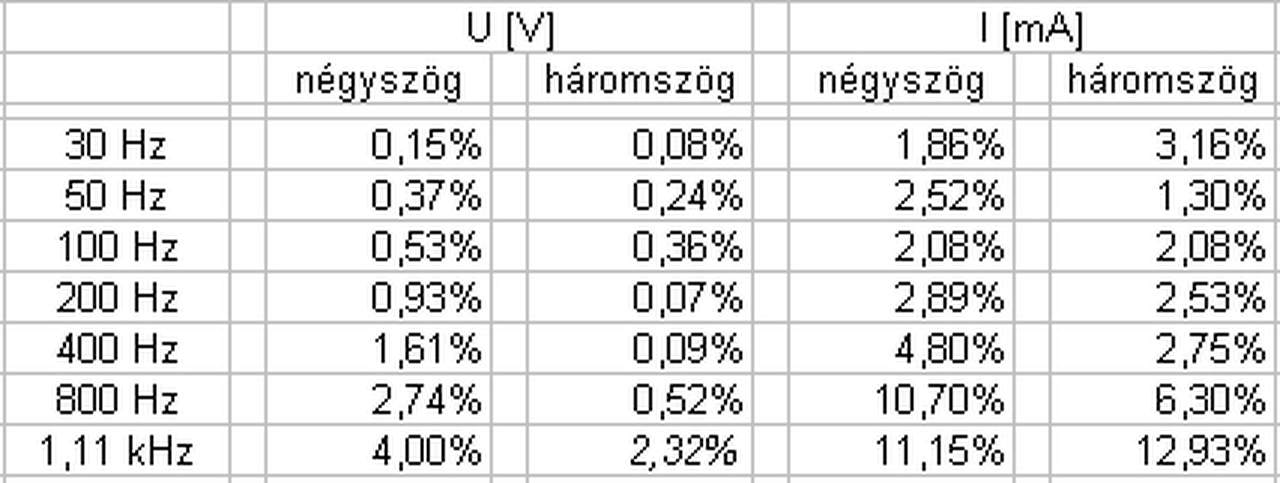

Magam is kíváncsi voltam, hogy mit is mérnek ezek az "óccsó" multiméterek TRMS gyanánt, ezért csináltam egy összehasonlító mérést, a dm700 egy profi ($250+ kategóriájú), valóban True RMS műszer ellenében.
Pár szó a mérésről:
- mért jelalakok: négyszögjel, háromszögjel;
- mért frekvenciák: 30 Hz, 50 Hz, 100 Hz, 200 Hz, 400 Hz, 800 Hz, 1,11 kHz - az utolsó szándékosan lett kicsit a specifikáció fölé "lőve";
- mért mennyiségek: feszültség, 10...12 V tartományban, áramerősség, 20 mA tartományban - megintcsak szándékosan "szivatva" a kis műszert, egyrészt a 9999 kijelzés miatt 10 V fölött "elveszít" egy digitet, másrészt a ~20 mA újfent eléggé a méréshatár alján van, tehát erősen hibaszázalék közelében.
Az eredmények a lenti táblázatban láthatók, százalékban az eltérés a profi műszer által mért értékektől. Nem számoltam át X % + Y digit formátumra, ami kicsit pontosabb képet adna, valamint nem sávoztam be a másik műszer hibatartományához viszonyítva, de még így is jól látható a lényeg:
- feszültségmérésnél 200 Hz-ig gond nélkül hozza a a gyári specifikációt, de még 800 Hz-nél is elég jó, csak a négyszögjel "viseli meg" kissé. Viszont még 1 kHz fölött is értelmezhető értékeket mutat. Vegyük még hozzá, hogy eggyel magasabb, a 99,99 V méréshatárban kellett mérnie.
- árammérésnél már valamivel árnyaltabb a helyzet, de ha hozzávesszük, hogy a mért mennyiség eleve hibahatár közelében volt, akkor elég jóknak mondhatók az eredmények, bár a papírformát nem igazolják vissza. Itt is a 200 Hz a választóvonal, és a négyszögjelet szintén nem annyira kedveli a nagyobb frekvenciákon.
Konklúzió: egy ~4.500,- Ft-os műszerről beszélünk (amelynek egyébként van számos egyéb igen jó paramétere, tulajdonsága), ezért "tehéntől lódobogást" azért ne várjunk. Ezzel együtt 200 Hz-ig bátran elfogadhatjuk TRMS műszernek, az 1...2% hobbi szinten abszolút elégséges (ahogy a 0,5% alap DC pontosság is). 400 Hz ... 1kHz között pedig "tájékoztató jelleggel, de mégis valamilyen támpont a nem tiszta szinuszos váltakozó feszültség és áram True RMS mérésére.
