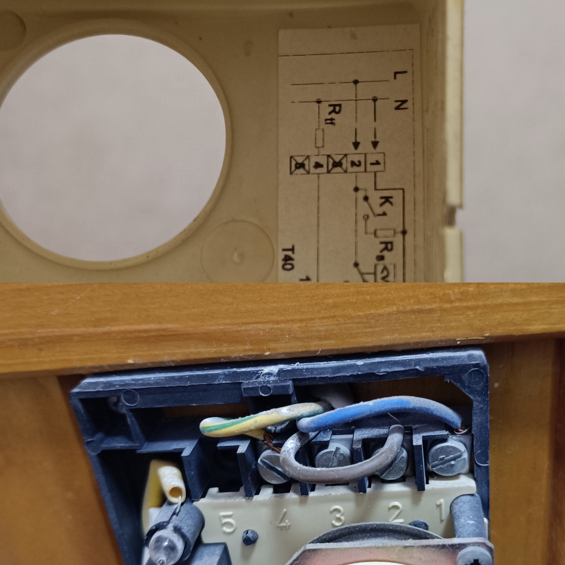

(#) VIM válasza Young92 hozzászólására (») Szept 3, 2025
Akkor a kazán 4-5 pontjára kötött barna-fekete szálak maradnak a helyükön de a zöld/sárga vezetéket ki kell kötni (nem kell). A Q3-ban lévő relé 2 és 3 pontjaiba kell majd kötni azt a kettő szálat (barna-fekete) ami az mmg-be volt kötve azon a helyen ahová tenni akarod a Q3-t és szintén ki kell hagyni a z/s-t.
(#) Young92 válasza uniman hozzászólására (») Szept 3, 2025
Sajnos az mmg már egy ideje nincs fent mert a festő leszedte és a felújítás közepette elkavarodhatott..
A fedelet én is furcsállom mert nem passzol a rajz.
Délután megnézem a pontos típust.
Szia! Az mmg termosztátban bekötött pontokat kellene megnézni, hogy ott melyik kettő pont volt a záró kontaktus. Ha helyesen alkalmazta a színeket bekötést végző akkor a barna és fekete színeknek kellene lenni a vezérlőbe bekötött záró kontaktusnak, mert a z/s az az éjszakai hőmérséklet csökkentéshez szolgáltatta a Nullát az mmg-ben lévő ellenálláshoz, hogy az fűtögesse a gőztenziós érzékelőt. A kazánból ki kell kötni azt a három eret a 3-4-5 pontból és egy szakadásvizsgálóval meg kell keresni, hogy a termosztát melyik érpáron zárja az áramkört. Oda kell majd kötni a Q3 2-3 pontját az adott szálakon.

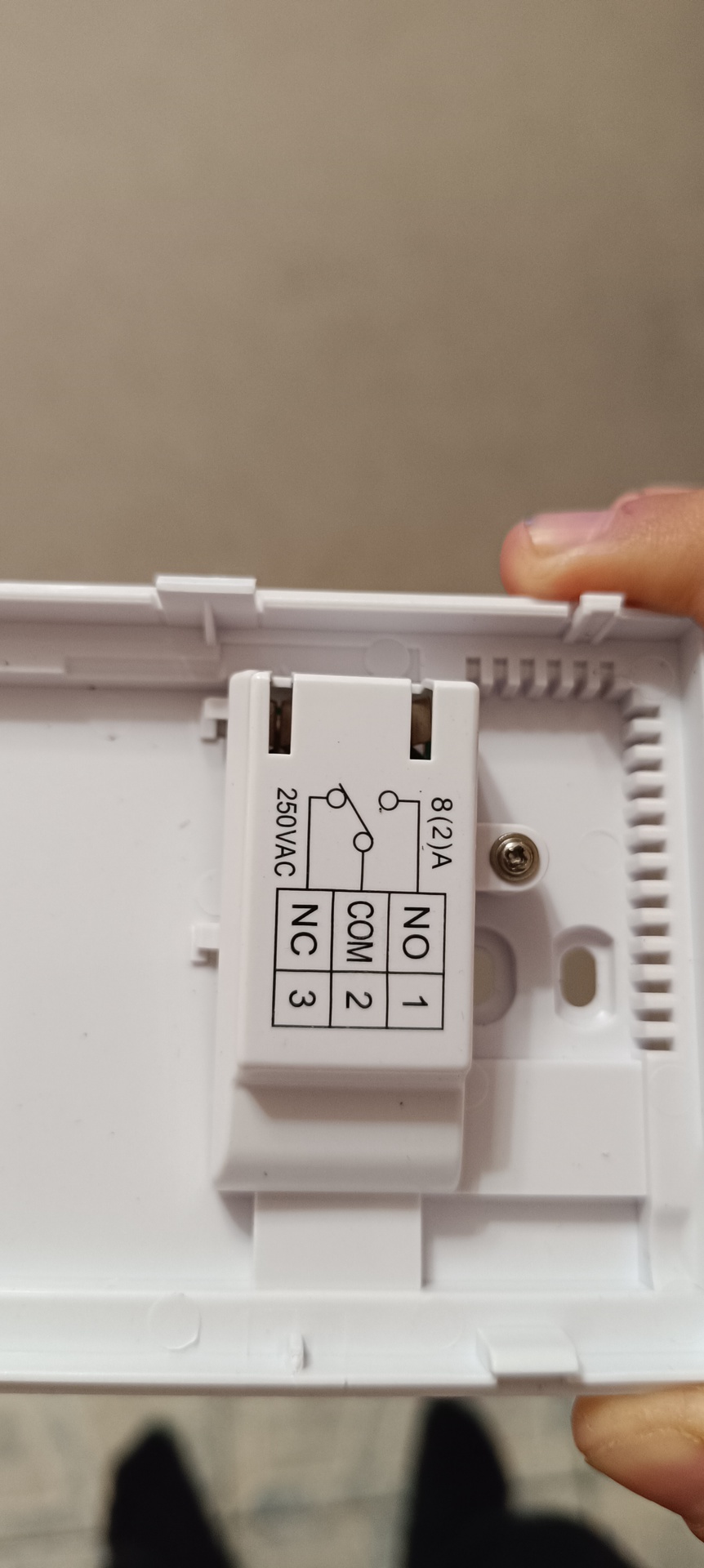

(#) uniman válasza Young92 hozzászólására (») Szept 3, 2025
Bővebben: LinkMég a mmg sorkapcsait vezetékkel nem mutattad...
De van jobb kép is erről.
A fedélen a rajz meg nem ehhez való, bizonyára újabbra cserélték az elektronikát.
A FÉG típusszáma is lemaradt!
A hozzászólás módosítva: Szept 3, 2025
(#) Young92 hozzászólása Szept 3, 2025
Q3 termosztát bekötése
FÉG kazánhoz kötnék be egy Q3 termosztátot a régi mmg helyett.
Biztosra szeretnék menni ezért kérném a segítségetek.
(#) volkov válasza uniman hozzászólására (») Márc 7, 2025
Ezt le tudnád fordítani úgy, hogy az mmg-n meglévő melyik vezeték hova menjen az újba, NO-COM/kék-barna?
Vagy innentől már mindegy, földet meg kikötni/szigetelni?
A hozzászólás módosítva: Márc 7, 2025
(#) volkov válasza VIM hozzászólására (») Márc 7, 2025
Nos, mivel már konkrétan szétb.szott a kíváncsiság, mégis hogy a bánatban működhet ez a rendszer így, ezért ma elmentem megnézni a kazán bekötését.
Természetesen nem 356/5-ös, hanem egy 280-7-es az alany...
Ez sajnos az én hibám, mert ismerősnek bemondásra elfogadtam a típust, ő pedig hirtelen a sajátját mondta be, emez meg a mamáé amit bütykölni kell.
Így viszont egy csapásra megoldódott a rejtély, ennek a modellnek van sima, 230-as termosztáthoz való terminálja és nanáhogy oda van drótozva. (A furcsa sorkapcsos hosszabbítást most nagyvonalúan ne vegyük észre, szerintem felhasználták a gyári rövidzárhoz való vezetékdarabkát is.)
Tehát a valós felállás szerint a 3-4-5-be van behúzva az mmg termosztát. Na EZT hogyan kellene bekötni ebben a zseniális kínai termosztátba?
Ezúton elnézést kérek a feleslegesen futott körökért, nem szándékos volt a félrevezetés!

(#) Tomi111 válasza volkov hozzászólására (») Márc 6, 2025
Olvasom itt a sok hozzászólást....
Ha eddig működött az mmg termosztáttal, akkor egyszerű: kék és barna az NO és COM-ra( mindegy melyik melyikbe) , zöld/sárga sehová - leszigetel. Ennyi. Elem bele és megy. Elrontani sem lehet.
Volkov, ez nem neked szól: elem vagy 230V?? A magnókban, rádiókban is volt elemtartó és mégis ment 230V-ról is! Mi ebben a csoda???
Az elem kontra wifi fogyasztására: van itthon a csatolt képen látható aliexpress-es hő és páratartalom mérő. Wifis, telefonon bármikor rá lehet nézni és látod a pillanatnyi értékeket. Az egyikben 2db AAA, a kijelzősben 3db AAA elem van már több mint fél éve és működnek, nem merültek még le.
Egyébként én is kötöttem már be gázkazánt úgy, hogy a tulaj nem akarta lecserélni az mmg-s termosztátját, a kazán meg nem tudta a 230V-ot a bemenetén. Ott volt a kazán mellett a kis pár helyes elosztó tokozat, benne a Fi relé és a kismegszakító. Melléjük pattintottam egy kis 230V-os relét, amit a termosztát kapcsolt, a relé pedig a kazánt - galvanikusan leválasztva. Nem tudhatjuk, itt nem így van-e?

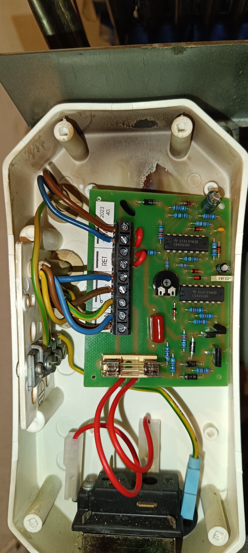

(#) Kisbugyi hozzászólása Okt 6, 2024
MMG csere Computerm Q3-ra.
Adott egy FÉG C24es kazán, a régi vezérlő panel lefüstölt, helyére beszerelésre került egy univerzális FÉG vezérlő egység. Jelenleg egy mmg P-102-es termosztát van hozzákötve a szobában. Viszont nem kapcsolja ki a kazánt automatikusan. Melyik kábel lett rossz helyre kötve?
A régi vezérlés alapján kötöttem be az újat, de akkor nem kapcsolta a kazánt. Sárga/Zöld vezetéket megcseréltem a Kék vezetékkel akkor manuális tekerésre beinditja, leállítja de a termosztáton a státusz visszajelző lámpa folyamatosan világít mint amikor kapcsolja a kazánt, de ha nem fűt a kazán akkor is világít.
Viszont le szeretném cserélni egy digitális Computerm Q3-ra a mechanikus mmg-t. Jól gondolom, hogy a vezérlőn a 2-es az a termosztát 1-es helyére megy, a vezérlön a 3-as pedig a termosztát 2-es helyére?
Mellékelve a képek a vezérlő panelről, az mmg termosztátról és a Q3 As bekötés rajzol.
Előre is köszönöm!

(#) mraulajos válasza zaza99 hozzászólására (») Máj 10, 2024
(#) Inhouse válasza Axtron01 hozzászólására (») Feb 12, 2024
Megnézed a kazánnál levő doboz fedelében a bekötést. Onnan megnézed, melyik 3 eres kábel megy a termosztáthoz. Abból kiderül, hogy melyik a nulla, melyik a fázis és melyik a kapcsolt fázis. Így az újnak adni kell nullát, fázist és ahogy csináltad, átkötöd a fázist az érintkező egyik felére, a másik a kapcsolt fázis lesz.
Az mmg-nél a helyes bekötés:
1 - nulla (nálad zöld/sárga)
2 - kapcsolt fázis (nálad barna)
3 - fázis (nálad fekete)
Tehát szinte biztos, hogy fordítva van bedugva a kazán a konnentorba, mivel azt írtad:
- a Z/S-n mindig van fázis, tehát ez lesz a fázis, fordítva van, mint kéne...
- a barnán sosincs, ez kétesélyes, nullának kéne legyen, de akkor rossz helyen van...
- a feketén nem lehetne sosem, mert ennek kéne legyen a nulla...de ezek szerint ez a kapcsolt
Így ezek alapján nagyon nehéz elképzelni, hogy a képen mutatott állapotban ez működött...
Keresd meg a kazán panel panelján a megfelelő szálakat és az alapján kösd be!
De eséllyel, akkor a Z/S a fázis, a barna a nulla és a fekete a kapcsolt szál...
A fásisceruza mellett kéne egy műszer, amit ACV legnagyobb állásban (nagyobb, mint 240V) meg kéne mérni, hogy van-e 230V a Z/S és a barna között. Közben ne érj hozzá! Ha van, akkor valószínűleg stimmel amit írtam, de akkor a fotódon egy elkötött MGM látható...
A hozzászólás módosítva: Feb 12, 2024
