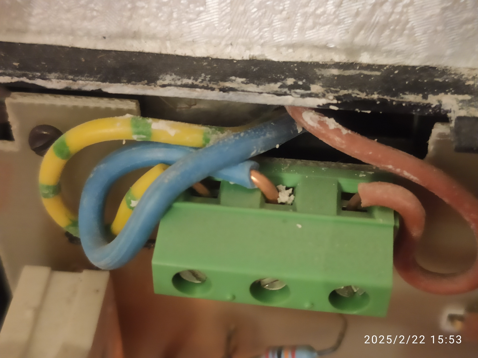

És még elemet is kell benne cserélni, fizetni az internetet és ilyenek. wifis termosztát bekötéseTisztelt Szakértők!Egy MMG AM termosztát helyére szeretnék szerelni egy kínai wifi-set, ez 3xAAA elemről lesz táplálva. A kazán, amit kapcsol egy Vaillant EcoTec plus 356/5. A régi bekötésen nem tudom melyik az 1, 2, 3-as pont, de a vezetékeken ilyen feszültségek vannak: zöld/sárga - kék: 0 V zöld/sárga - barna: 230 V Beköthető egy az egyben az új termosztát a régi helyére? Ha igen, abban kérem segítségeteket, hogy melyik vezeték menjen hova. Előre is köszönöm! v.
Itt láthatod, hogy van az 1,2,3...
Egyébként miért kell neki a 3db AAA elem, ha 230V-ot kap? Elvileg az 1-ről a ZS megy az N-re és a 3-ról a barna megy az L-re, mert ez a fázis, valószínű, hogy nem fázis érzékeny az új termosztát egyébként. Ha a kazánodnak továbbra is kapcsolt 230V kell, akkor a L jelű fázist átkötöd a COM pontra és a NO-be megy a 2-ről a kék vezeték. Ez akkor igaz, ha ezek valóban független érintkezők. Így ugyanúgy fog kapcsolni, mint eddig. De egy ilyen modernebb kazánt független záró kontaktra szokták indítani, a legtöbb nem is viselné el itt a hálózati feszültséget. Ez eddig így ment, vagy kazán csere is lesz?

Szerintem ha elemekről megy akkor a termosztát reléje tudja majd zárni a régi MMG termosztát 2-3 pontjába bekötött vezetékeket (NO és COM) és ha hálózatról akarod működtetni akkor kell a 230 volt. Tehát ha eddig jól működött a mostani felállás akkor elemről működtetve használd az MMG 2-3 pontjaiba bekötött két vezetéket és kösd a wifis termosztát NO és COM pontjaiba.
Idézet: „Tehát ha eddig jól működött a mostani felállás akkor elemről működtetve használd az MMG 2-3 pontjaiba bekötött két vezetéket és kösd a wifis termosztát NO és COM pontjaiba.” Két éve cseréltem siemens butatermosztátot egy Computherm Q7-re, ami szintén elemes, ott ugyanez volt a megoldás: a meglévő vezetékpár ment a Q7 NO és COM pontjára és kész. Itt ezt nem mertem magamtól meglépni... Bár gondoltam rá én is, de sajnos nem biztos, hogy a kazánt én magam meg tudom bontani annyira, hogy a tényleges bekötést ellenőrizzem. Az eddigi infók (vagy további mérések) alapján nem zárhatjuk ki a károkozás lehetőségét? A hozzászólás módosítva: Márc 6, 2025
Hello! Elvileg nem lehet probléma, amit betettél rajzot ott NO-NC és COM jelölése van a relé érintkezőjének. Ez azt jelenti, hogy az érintkező potenciálmentes, mindentől független kimenet.
A szövegben valahol szerepelnie kellene a "Dry contakt" megnevezésnek. Ami furcsa számomra, hogy a WiFi-s termosztátok, nem szoktak elemről működni. Mert a kapcsolatnak villamos fogyasztása van, így lemeríti az elemet. Persze én nem ismerem ezeket a készülékeket. De ha van egy műszered, akkor kipróbálhatod, hogy ha beteszed az elemet és úgy állítod be hogy fűtsön, akkor a COM és NO kontaktusnak zárni kell. (Ohm-mérés-ben, vagy szakadásmérésben ha van a műszeren ilyen.) Mellesleg a rajz is hálózati bekötést mutat..

Idézet: „Mellesleg a rajz is hálózati bekötést mutat..” Idézet: „És miért kell ebbe a termosztátba elem, ha megy 230V-ról? Vagy minek a 230V, ha elemről megy?” Ugyanolyan elven működik, mint a Q7, az is elemes! De leírása (és rákérdezés) alapján is működik hálózat nélkül, pusztán elemről, kipróbáltam (persze egyelőre bekötés nélkül). Sőőőt, most kapaszkodjatok meg (de lehet láttátok a leírásban) van egy type-C USB bemenete is! Ez egy ilyen termosztátok svájci bicskája... ![]() Úgy látom egyetértünk abban, hogy nem teljesen egyértelmű a rendszer eddigi működése, a jövőbeli meg bizonytalan, ezért inkább kirendelek egy villanyászt. Amatőrként valahogy nincs kedvem tönkrevágni a 2milliós kazánt egy 5ezres "csúcstechnológiával"... Köszönöm a hozzászólásokat!
Szerintem nincs itt gond, mivel eddig is ez a kazán volt felszerelve. Valószínűleg volt régebben egy kazán csere, akkor megmaradt az MMG termosztát, amit bekötöttek az új Vaillant egyik termosztát bemenetére, egyszerű on-off kapcsolóként.
(Az MMG egyébként 230 V nélkül is működik ("lebutítva"), sok helyen találkoztam már vele.) Ami viszont érdekes, hogy volkov jelenleg a termosztátnál mér 230 V-ot, ez arra utal, hogy az a fajta vezérlőpanel van a Vaillant készülékben, aminél van 230 V AC szobatermosztát bemenet is. Egy fotó a panelről, vagy pontos típusszám alapján el lehet dönteni. Nem tudunk semmit az új termosztátról, én azt feltételezem, hogy elemről is működik, de ilyenkor nincs WiFi, annak a tápellátásához kell a 230 V, ezt nem kapcsolja a kimenetre. Idézet: „akkor megmaradt az MMG termosztát, amit bekötöttek az új Vaillant egyik termosztát bemenetére, egyszerű on-off kapcsolóként.” Ami működik is, csak a hiszterézise lészen kicsit nagyobb (például 0,5 <-> 4 fok)...
