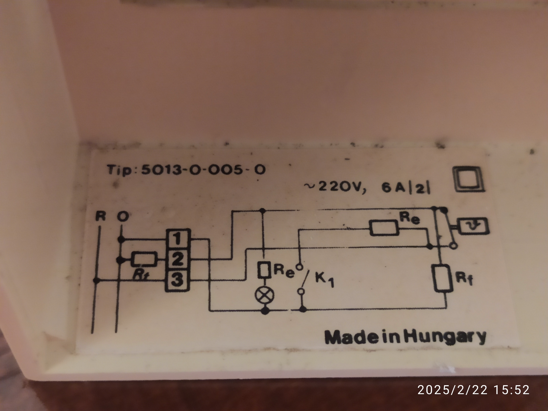

(#) volkov hozzászólása Márc 5, 2025 /
wifis termosztát bekötése
Tisztelt Szakértők!
Egy MMG AM termosztát helyére szeretnék szerelni egy kínai wifi-set, ez 3xAAA elemről lesz táplálva.
A kazán, amit kapcsol egy Vaillant EcoTec plus 356/5.
A régi bekötésen nem tudom melyik az 1, 2, 3-as pont, de a vezetékeken ilyen feszültségek vannak:
zöld/sárga - kék: 0 V
zöld/sárga - barna: 230 V
Beköthető egy az egyben az új termosztát a régi helyére? Ha igen, abban kérem segítségeteket, hogy melyik vezeték menjen hova.
Előre is köszönöm!
v.
(#) Inhouse válasza volkov hozzászólására (») Márc 5, 2025 /
Itt láthatod, hogy van az 1,2,3...
Egyébként miért kell neki a 3db AAA elem, ha 230V-ot kap?
Elvileg az 1-ről a ZS megy az N-re és a 3-ról a barna megy az L-re, mert ez a fázis, valószínű, hogy nem fázis érzékeny az új termosztát egyébként. Ha a kazánodnak továbbra is kapcsolt 230V kell, akkor a L jelű fázist átkötöd a COM pontra és a NO-be megy a 2-ről a kék vezeték. Ez akkor igaz, ha ezek valóban független érintkezők.
Így ugyanúgy fog kapcsolni, mint eddig.
De egy ilyen modernebb kazánt független záró kontaktra szokták indítani, a legtöbb nem is viselné el itt a hálózati feszültséget. Ez eddig így ment, vagy kazán csere is lesz?

(#) proli007 válasza volkov hozzászólására (») Márc 6, 2025 /
Hello! Elvileg nem lehet probléma, amit betettél rajzot ott NO-NC és COM jelölése van a relé érintkezőjének. Ez azt jelenti, hogy az érintkező potenciálmentes, mindentől független kimenet.
A szövegben valahol szerepelnie kellene a "Dry contakt" megnevezésnek.
Ami furcsa számomra, hogy a WiFi-s termosztátok, nem szoktak elemről működni. Mert a kapcsolatnak villamos fogyasztása van, így lemeríti az elemet. Persze én nem ismerem ezeket a készülékeket. De ha van egy műszered, akkor kipróbálhatod, hogy ha beteszed az elemet és úgy állítod be hogy fűtsön, akkor a COM és NO kontaktusnak zárni kell. (Ohm-mérés-ben, vagy szakadásmérésben ha van a műszeren ilyen.) Mellesleg a rajz is hálózati bekötést mutat..
(#) Inhouse válasza volkov hozzászólására (») Márc 6, 2025 /
Ezzel csak az a gond, hogy akkor hogyan működött eddig ez a kazán az MMG termosztáttal úgy, hogy annak nincs független érintkezője, 230V-ot kapcsol. Ez a régi kazánoknál elvárás volt, mert a keringtető szivattyút indította, és gyújtott a gázégő, elektronika max az utánkeringtetésre volt bennük.
Tehát, ha eddig így működött, akkor mitől működne, működne most egy sima záróérintkezőn keresztül? És miért kell ebbe a termosztátba elem, ha megy 230V-ról? Vagy minek a 230V, ha elemről megy? Lehet, hogy csak áramszünet esetére védi a beállításokat? Ez meg már nem jellemző...

Ha a Q7-tel működött akkor az új Wifi-s termosztát relé kimenetéről a 3db AAA elemről ugyanúgy kell működnie. A kazántól jövő 230 voltos kapcsolat ha eddig nem okozott problémát akkor az említett bekötés sem fog kárt tenni a panelban. Számomra is furcsa volt, hogy a kazán gépkönyve 24 voltos és BUS kommunikációs csatlakozást említ a szobatermosztát és más vezérlő csatlakoztatására. A villamos bekötési rajzon sincs egyéb a szobatermosztát bekötéséről.
(#) volkov válasza VIM hozzászólására (») Márc 6, 2025 /
Elnézést, félrevezető voltam, de a Q7 másik helyszínen működött a kétkanócos bekötéssel, nem itt.
„Mellesleg a rajz is hálózati bekötést mutat..”
„És miért kell ebbe a termosztátba elem, ha megy 230V-ról? Vagy minek a 230V, ha elemről megy?”
Ugyanolyan elven működik, mint a Q7, az is elemes! De leírása (és rákérdezés) alapján is működik hálózat nélkül, pusztán elemről, kipróbáltam (persze egyelőre bekötés nélkül). Sőőőt, most kapaszkodjatok meg (de lehet láttátok a leírásban) van egy type-C USB bemenete is!
Ez egy ilyen termosztátok svájci bicskája...
Úgy látom egyetértünk abban, hogy nem teljesen egyértelmű a rendszer eddigi működése, a jövőbeli meg bizonytalan, ezért inkább kirendelek egy villanyászt. Amatőrként valahogy nincs kedvem tönkrevágni a 2milliós kazánt egy 5ezres "csúcstechnológiával"...
