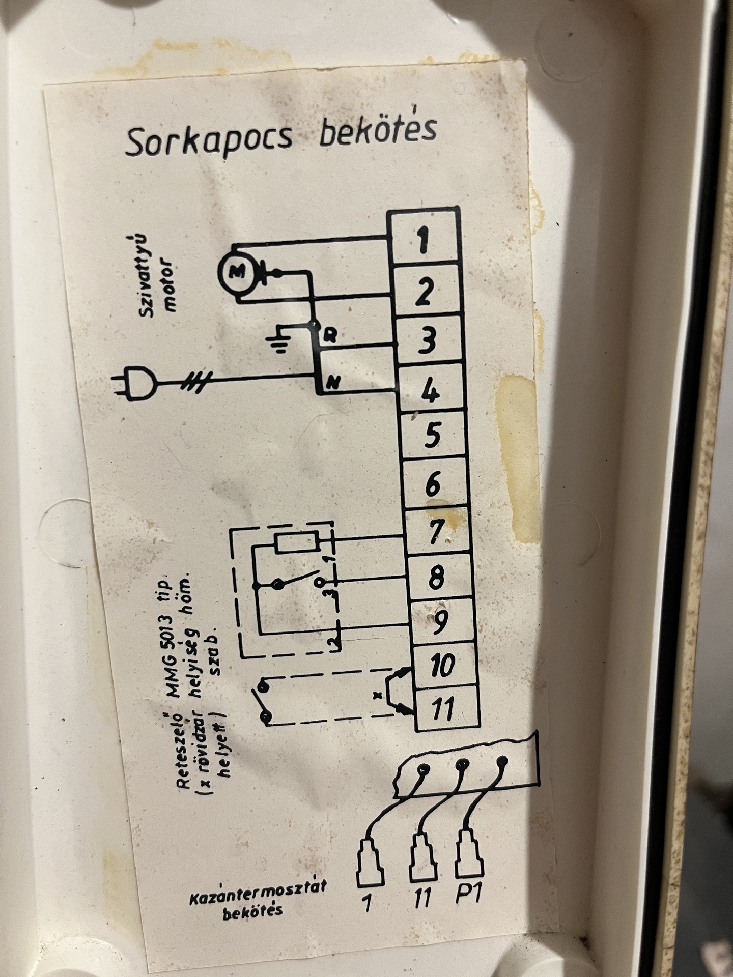

(#) Young92 hozzászólása 8:04 /
Q3 termosztát bekötése
FÉG kazánhoz kötnék be egy Q3 termosztátot a régi MMG helyett.
Biztosra szeretnék menni ezért kérném a segítségetek.
(#) uniman válasza Young92 hozzászólására (») 8:33 /
Bővebben: LinkMég a MMG sorkapcsait vezetékkel nem mutattad...
De van jobb kép is erről.
A fedélen a rajz meg nem ehhez való, bizonyára újabbra cserélték az elektronikát.
A FÉG típusszáma is lemaradt!
A hozzászólás módosítva: 8:35
(#) VIM válasza Young92 hozzászólására (») 10:35 /
Szia! Az MMG termosztátban bekötött pontokat kellene megnézni, hogy ott melyik kettő pont volt a záró kontaktus. Ha helyesen alkalmazta a színeket bekötést végző akkor a barna és fekete színeknek kellene lenni a vezérlőbe bekötött záró kontaktusnak, mert a z/s az az éjszakai hőmérséklet csökkentéshez szolgáltatta a Nullát az MMG-ben lévő ellenálláshoz, hogy az fűtögesse a gőztenziós érzékelőt. A kazánból ki kell kötni azt a három eret a 3-4-5 pontból és egy szakadásvizsgálóval meg kell keresni, hogy a termosztát melyik érpáron zárja az áramkört. Oda kell majd kötni a Q3 2-3 pontját az adott szálakon.
(#) Young92 válasza uniman hozzászólására (») 12:16 /
Sajnos az MMG már egy ideje nincs fent mert a festő leszedte és a felújítás közepette elkavarodhatott..
A fedelet én is furcsállom mert nem passzol a rajz.
Délután megnézem a pontos típust.
(#) VIM válasza Young92 hozzászólására (») 12:33 /
A most beszerelt vezérlő hátulján vissza kell követni a nyákon, hogy a 3-4-5 pontok közül melyik kap nullát vagy a 6-7 reteszelő átkötés után hová fut a nyák, mert ha jól látszik akkor nem a 4-5-be hanem a 3-ba de ez nem látszik jól a vezetékektől.
(#) Young92 válasza VIM hozzászólására (») 18:20 /
Sejtettem, hogy C24
(#) VIM válasza Young92 hozzászólására (») 19:22 /
Akkor a kazán 4-5 pontjára kötött barna-fekete szálak maradnak a helyükön de a zöld/sárga vezetéket ki kell kötni (nem kell). A Q3-ban lévő relé 2 és 3 pontjaiba kell majd kötni azt a kettő szálat (barna-fekete) ami az MMG-be volt kötve azon a helyen ahová tenni akarod a Q3-t és szintén ki kell hagyni a z/s-t.
