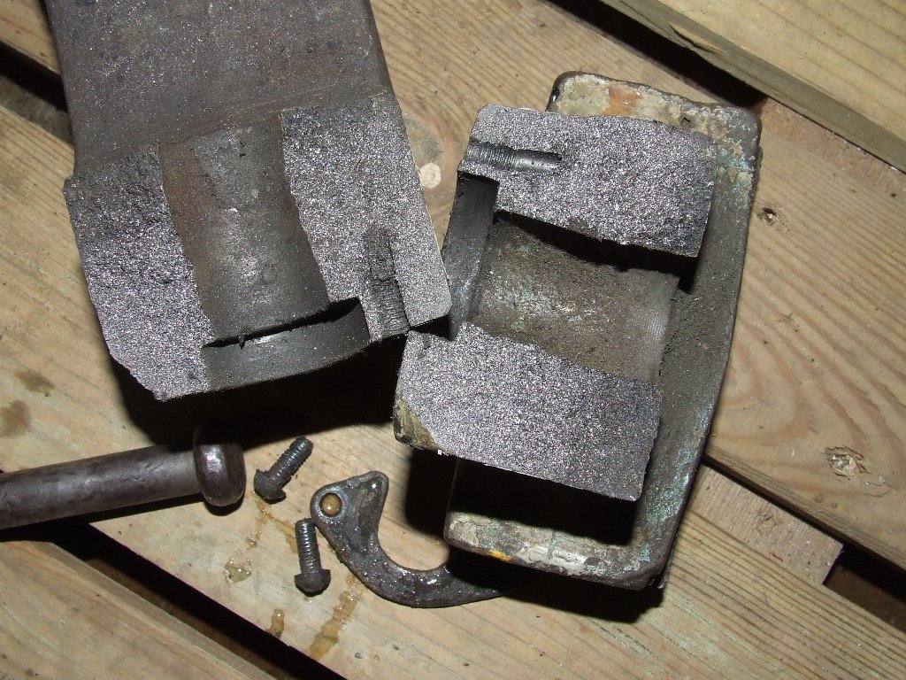

Egyébként fogsz egy olcsó fogkefét és egy palack jobbféle LB (lakkbenzin) hígítót és zsírtalanítod a törés felületet.
Második lépésként veszel valami jobbféle ragasztót (lehet nem hiszed el, de a ragasztók nagyon tudnak ám ragasztani gondos előkészítés után )...Ezután örülés van. Kíméletes használat esetén olyan mintha mi sem történt volna... Némi kalapácslakk használatával akár szebb mint volt

Többen is említik milyen brutális vagyok, olyan ember, akinek van nagy ereje és nem fél használni. Ennek mentális részébe most ne merüljünk el, de a satu-törés nem volt várható, azt nem a túlzott terhelésem okozta. Pontosabban nem nálam következett be az első és fontos "állagromlás", hanem már így jutottam hozzá én is.l
Ha kicsit alaposabban megnézitek a képet, akkor jól látszik a törött felületen, hogy annak csak egy része (kb. 2/3-a) friss törés, a többi pedig már régóta ott figyelt, csak mivel nem látszott, így nálam tört el véglegesen.
