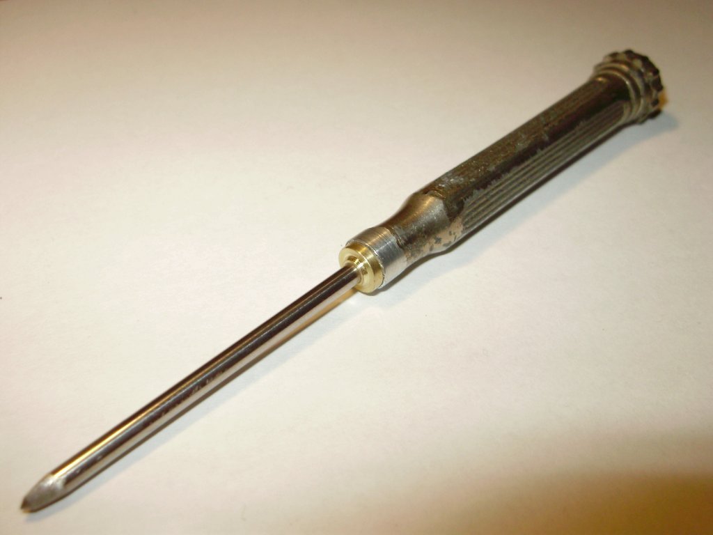

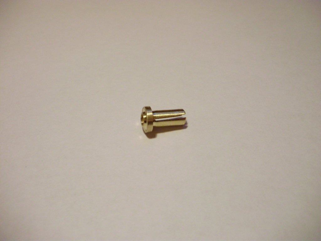

Sziasztok, egy szúrószerszámot készítettem ma. Ami a lényeg benne, s amiért felkerült ide, az az, hogy magam esztergáltam az alkatrészeket. Most használtam először az esztergámat, ez amolyan tanulóprojekt volt. Szerintem elég jól sikerült.

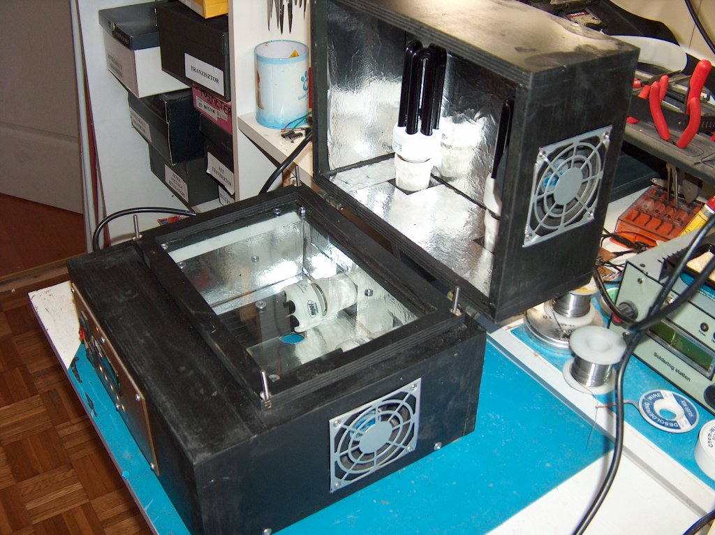

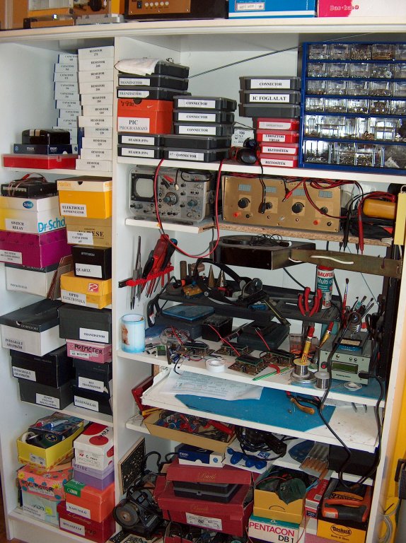

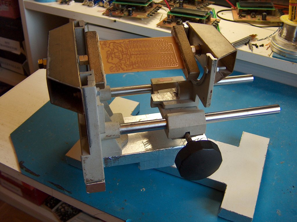

Sziasztok! Vettem egy mély levegőt és úgy gondoltam, "elborzasztásul" én is bemutatom a "műhelyem" egy részét. Panelban lakom, így helyszűke miatt egy levehető-tolóajtós szekrényből alakítottam ki, bár kezdem kinőni. Elfér benne egy kisebb alkatrész raktár, a műszerek és kihúzható munkalapján (kalapálás kivételével) lehet dolgozni. Csináltam néhány képet saját készítésű NYÁK levilágítómról, egy NYÁK befogó készülékről, illetve PIC16F88-al vezérelt, MAX6675 hőfokompenzált digitális konverterrel működő forrasztó állomásomról. Remélem a "sufni-tuning" kivitel elnyerte mindenki tetszését.

Nekem sincs sok helyem, általában 3D-ben dolgozom ( negyedik dimenzió az idő! )! !
Egyébként egészen jól felszerelt a műhelyed és RENDBEN van a lehetőségekhez képest, gratulálok !

Szerintem nincs mit borzadozni tökéletes kis műhely!Örültem volna én ilyennek ezelőtt,igazmost sem sokkal másabb az enyém is.Jól felszerelt a lehetőségekhez képest.Nagyon frappáns a nyák befogód,még nem láttam ilyent,de tökéletes a forrasztóállomásod is,és a nyáklevillágítód.Csak így tovább.Gratula!Sok szép munkát kivánok.

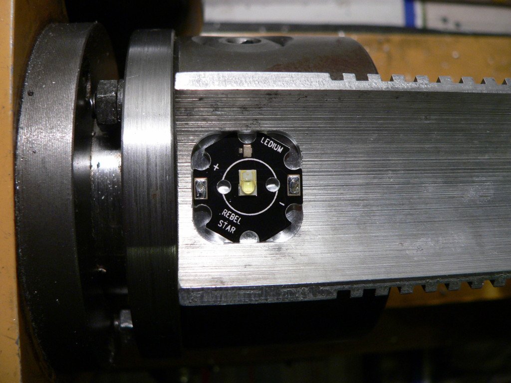

Bele kell ragasztanom pár powerledet egy alucsőszeletbe, egyúttal az a hűtőfelület is...
A fészek kialakítása a "mindenes" esztergámon történik némi célszerszám alkalmazásával. A képek csak az első próbák a kieső "hulladék" darabon.
(#) pepe091 válasza mex hozzászólására (») Ápr 4, 2012 /
Nagyon szép megmunkálás, gratulálok!

Érdekelne, hogy készült a marás esztergagépen. Arról is írhatnál, hogy mi készül. Nagyon titokzatos vagy.
(#) mex válasza nagy hoho hozzászólására (») Ápr 4, 2012 /

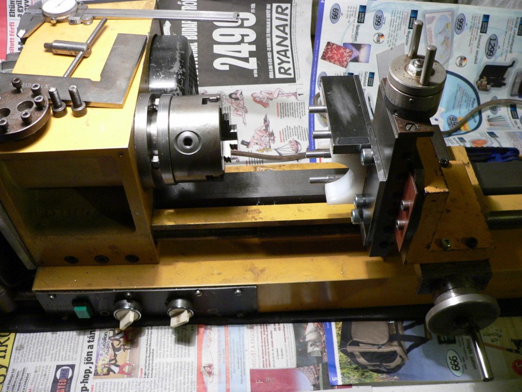

Nekem egy Hobbymat nevű anno a DDR-ben gyártott masinám van, meglehetősen leharcolt állapotban jutottam hozzá. Megjavítottam rajta pár dolgot, és ez egyenlőre megfelel a nagyon szűkös helyem miatt.
Gyárilag van hozzá egy derékszögű idom, amit a keresztszánra kell rögzíteni, a kéziszánt pedig az idomra lehet szerelni, így áll elő a marógép konfiguráció. Természetesen behatárolt munkaterületű, ~ 100x60mm amit egy felfogásból meg lehet munkálni. A munkadarab rögzítését a kéziszánra a késtartó csavarjainak segítségével, és a mindenkori célnak megfelelő segédeszközökkel kell megoldani- itt tág lehetőséget nyílik a fejvakarásra is...
Hogy mi készülget? Egy, (illetve több) speciális munkalámpa, a fiam részére, aki sokallja a gyári árakat-joggal.

Bár nem az L idom szemléltetése a cél, de talán így már érthető a szerepe:
(#) nagy hoho válasza mex hozzászólására (») Ápr 5, 2012 /
Értem már a szán levehető és az L idomra szerelve függőlegesen is lehet mozogni.Ötletes! Már jár az agyam.
(#) mex válasza nagy hoho hozzászólására (») Ápr 5, 2012 /
„Már jár az agyam.”
Kell is, egy hobbistának nincs mindenre célgép a műhelyében.
