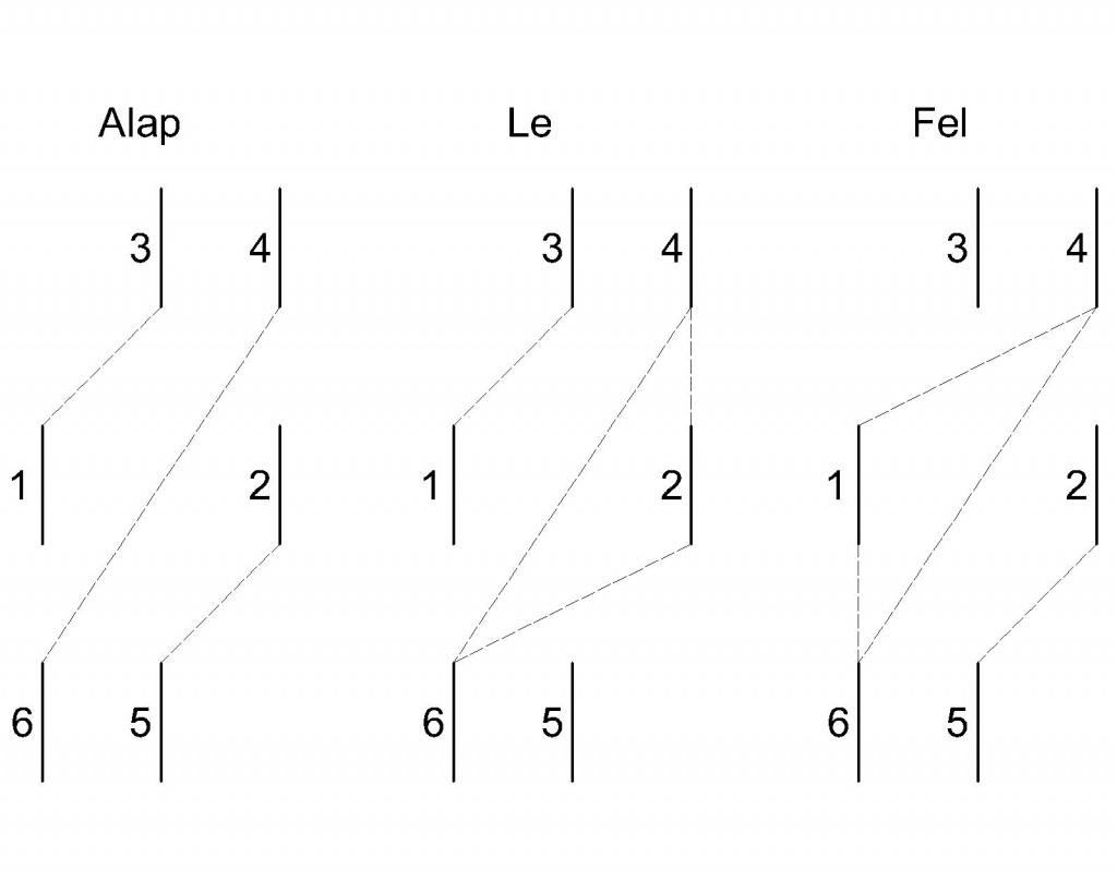

Ablakemelő kapcsolóval küzdök. 6 lábú kapcsoló, és nem tudom, melyik lábra mit kell kötni. Kiméregettem a kapcsolót, le is rajzoltam, melyik állásban mit csinál. Köszönöm a segítséget:Attyo A hozzászólás módosítva: Ápr 6, 2013
Ha jól rajzoltad: 3,5: test , 4,6 :+ , 1,2 :motor .
üdv: hp
