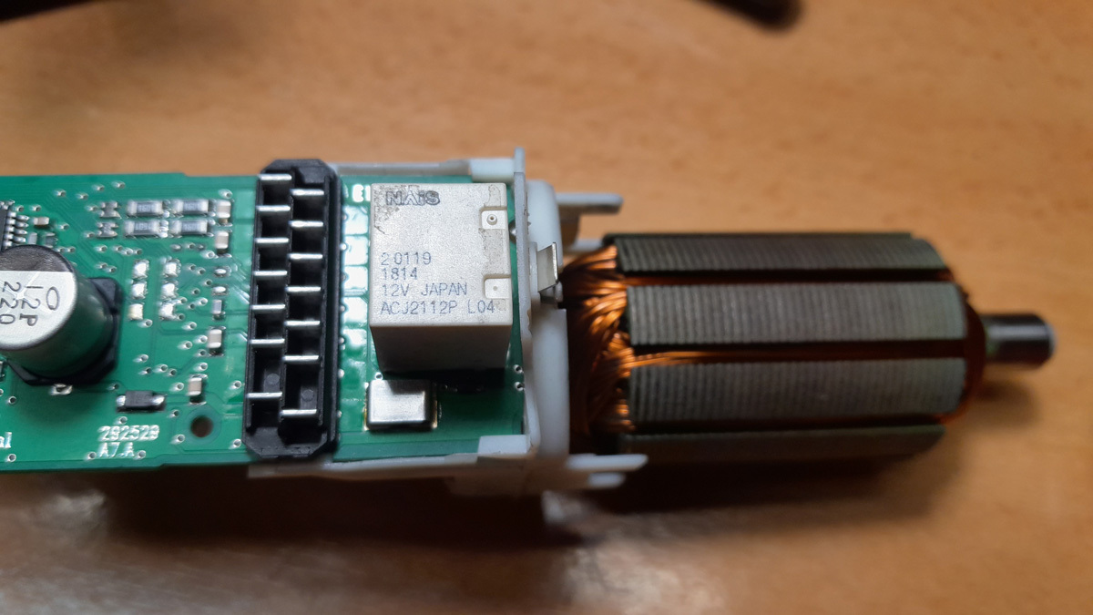

Fiat Scudo 2 (Expert, Jumpy kompatibilis; Peugeot ablakemelő kapcsoló van benne). Vezető oldali ablak LE helyett többször fel próbál indulni, van, hogy 1 percig nyomogatom, mire le is hajlandó menni. Amint elszívtam a cigim, fel húznám, de elindul lefelé 2-3 alkalommal, aztán végre felfelé.Ajtón az ablakemelő kapcsoló komplett cserélve lett, ami semmi változást nem hozott, így az ezért felelős "központ" lesz a ludas. Nem vagyok toppon ebben, a gépjármű rajzok/kódok teljesen mások - egyszerű műszerész vagyok. Hol találom ezt a központi egységet és vajon javítható-e? A kapcsolót visszarajzolva +12V-ot kap 8-as és 9-es láb. Én neveztem el így Annak függvényében, melyik kap előbb és kap-e utána a másik impulzust - aszerint megy fel vagy le illetve szakaszosan vagy automatikusan az ablak. Ezt remélem érti, aki már jártas ebben.. Véleményetek szerint javítható ez, vagy csak csere jöhet szóba? Köszi
Ajtó belső borítást szereld le és nézd meg jobban az ablakemelő motort, könnyen lehet, hogy abban is van "némi" elektronika. Az utóbbi pát hétben megtaláltak kettővel is, azokon relé csere segített. Naná, hogy nem egyszerű relé egyik sem. Két relé egy tokban, 9-10 lábbal.
Lehet, hogy nálad csak az érintkezések oxidálódtak el és pár, csatlakozó kihúz - bedug megoldja a gondot.
