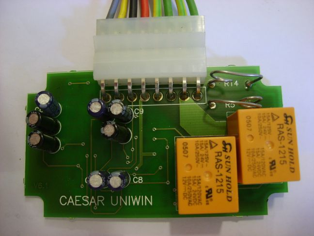

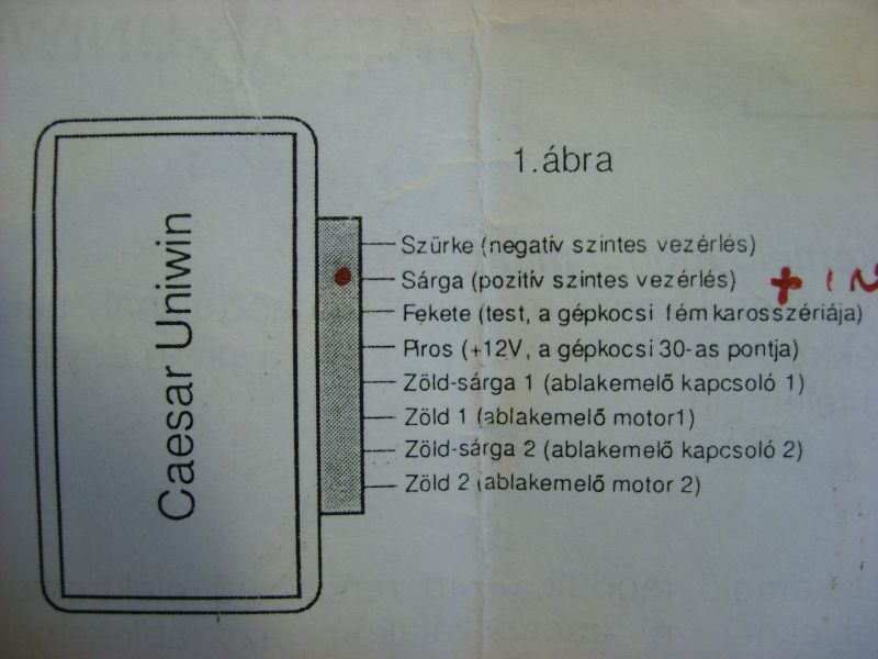

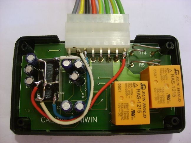

Helósztok én egy olcsóbb gyári ablakfelhúzó modult alakítottam át, ezzel az volt a gond hogy folyamatos pozitív vagy negatív jel kellett neki és a mostani riasztóm egyiket sem tudja, úgyhogy vehettem volna egy olyan modult ami megy impulzusról vagy cserélhettem volna riasztót, egyikhez sem volt kedvem úgyhogy inkább alakítottam rajta egy kicsit, az átalakítás lényege annyi hogy egy dupla váltó érintkezős reléből csináltam egy öntartó kapcsolást amihez a pozitív feszültséget az egyik ablakfelhúzó relé szolgáltatja és ez gondoskodik arról is hogy a kapcsolás vissza álljon alap állapotba, a kapcsolás bebillentéséről a központi zár azon vezeték szállja gondoskodik amin záráskor pozitív feszültség van, mellékelek képeket is ha valakit érdekel szivesen segítek az elkészítésbenn.
(#) sentinel válasza sentinel hozzászólására (») Máj 22, 2008 /
Bocsi a képek lemaradtak.
Még egy kis alakítás ugyanis nem mindegyik központizár vezérlő old le teljesen, ma szereltem egyet és a modul visszadolgozott a vezérlésen keresztül a központi zár motorra, úgyhogy a motor és a relé közé betettem egy 1N4007-se diódát, így most már elvileg bármelyik rendszerhez hozzá lehet illeszteni, ha esetleg még valamit tapasztalok a működés során akkor fölteszem az oldalra.
