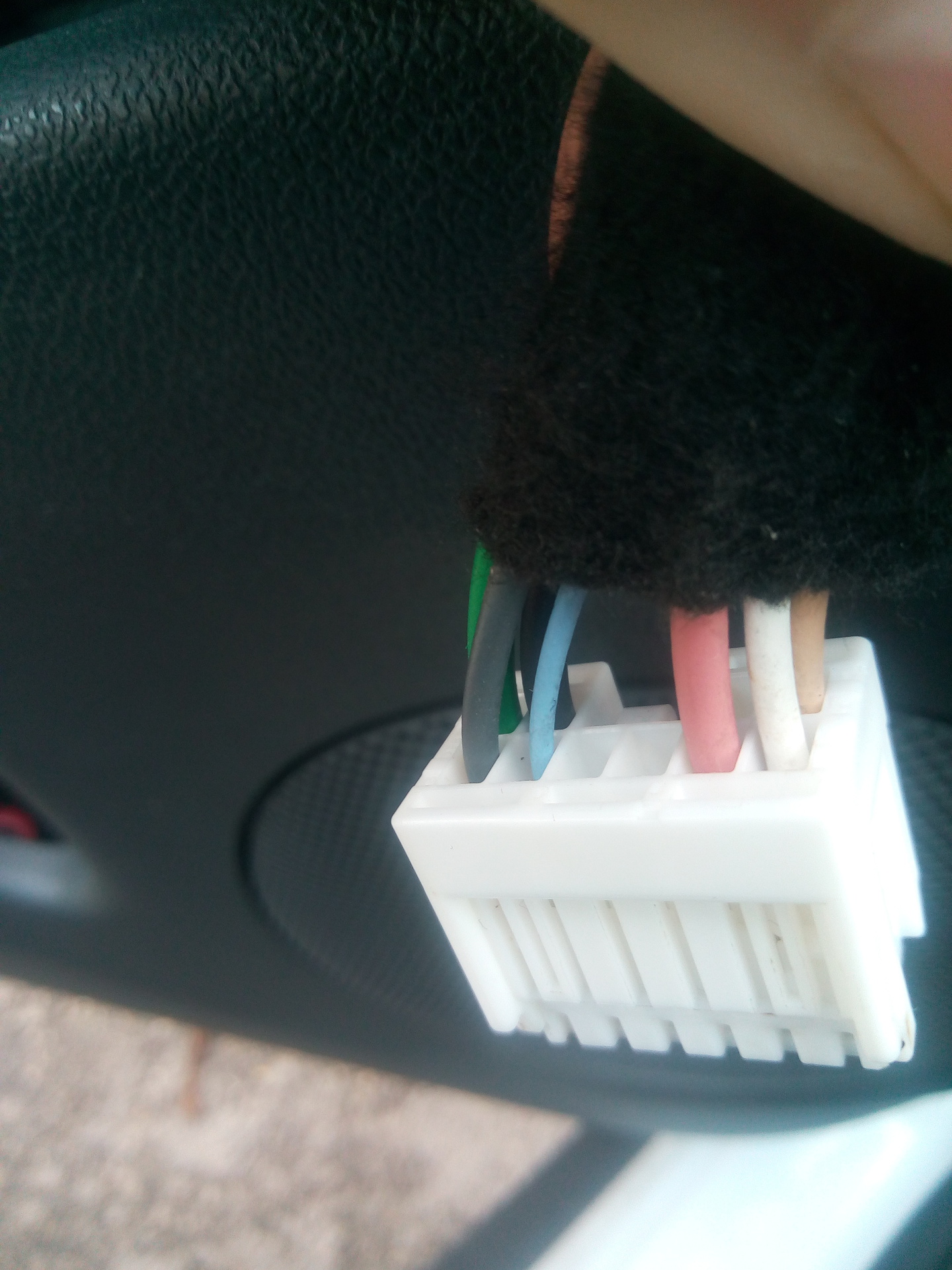

A segítségetekre, tapasztalatotokra lenne szükségem! Vásároltam egy GIORDON SMP 686 ablakemelő modult. Egy 2016 Dacia Dusterbe szeretném beépíteni.A központi zár fogja vezérelni.Most az ablakok csak gyújtáskor működnem amig a gomb nyomva van. Az balos ablakemelő kapcsolóról lehúztam a csatlakozót.(7 kábel van benne) Ha kiveszem a kulcsot akkor nincs benne villany. Ha gyújtást adok neki akkor a test kábelen kívül mindegyiken 12v jelenik meg. A modul bekötési rajzán amit gondolom mindannyian jól ismertek, az található hogy ha gyújtáskor az ablakemelő motoron 12v található akkor a fekete/piros vezetéket a fekete vezetékkel kell összedugni. Ami azt eredményezi, hogy a modul testet fog kapcsolni, esetemben mondjuk a B kimeneten a sárga fehér szálra. A műhelyen kipróbáltam egy kis 12v motoron és működik is. Abban az esetben ha a motor állandó 12v-ot kap folyamatosan. Ha beszerelem az autóba és kiveszem a kulcsot hogy lezárjam, mivel megszűnik a 12v a relék kattogásán kívül fog e valami történni? Hogyan kellene bekötni hogy ha záráskor felhúzza az ablakot? Ha valaki tudna ebben segíteni akkor azt szívesen fogadnám! Előre is köszi!
Meg kell keresned az ablakemelő kapcsolón, hogy hogyan kapcsol és mit, melyik az a szál, amin változás lesz, amikor felfelé működteted a kapcsolót. Aztán jöhet a többi. Az általános megoldás az, hogy a vezérlő reléinek váltóérintkezőin is keresztül kell vinni a a kapcsolótól a motorra menő vezetéket, tehát azt meg kell szakítani. Alapból átad (NC->COM), mintha ott sem lenne, az eredeti kapcsolók dolgoznak. Ha viszont a modulnak kell dolgoznia, akkor nem számít a gyújtás, ha a modul fix 12V-ot kap. A reléje behúz és a NO->COM vonalon kapcsol. Mivel csak felfelé kell tudjon dolgozni, ennyi.
Mivel neked a kapcsoló minden lábán +12V van, igen, ez testet kapcsol... A hozzászólás módosítva: Jún 25, 2021
