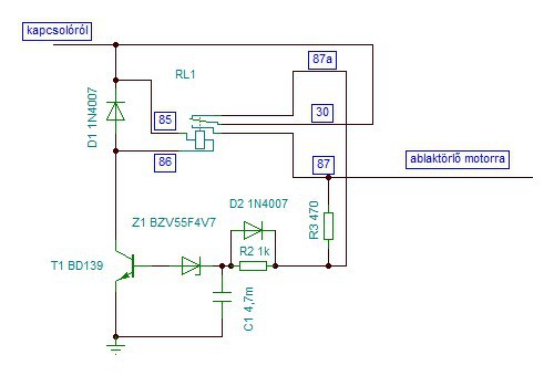

Urak! Arra van szerintetek megoldás, hogy az ablakmosókkal ne induljanak egy időben az ablaktörlők? Régebbi Hondákon tök jól lehetett használni az ablakmosót. Először elárasztottam az üveget vízzel, és csak utána kapcsoltam hozzá az ablaktörlőt. Ez különösen a hátsó üvegnél volt jó, mert nem töröltem a koszt szárazon. Mára ez megváltozott. Minden indul egyszerre.
Nem lehet valahogy külön venni a két dolgot, hogy úgy működjön, ahogy kell?
(#) moltam válasza Honda130 hozzászólására (») Jan 8, 2023 / 1
Persze, de kocsifüggő. Meg kell szakítani egy időzítővel a törlőmotor szálát hogy késleltetve induljon, de egy mai autóban nem hiszem hogy meg lehetne simán tenni ezt. Ez kb 3 másodpercet áztat, kisebb kondival kevesebbet.
(#) moltam válasza moltam hozzászólására (») Jan 8, 2023 /
Mondjuk felesleges a váltóérintkezős relé, nem is értem miért rajzoltam úgy. 4lábú is elég, a 87a ra menő meg átköthető a bejövő 12V ra.
