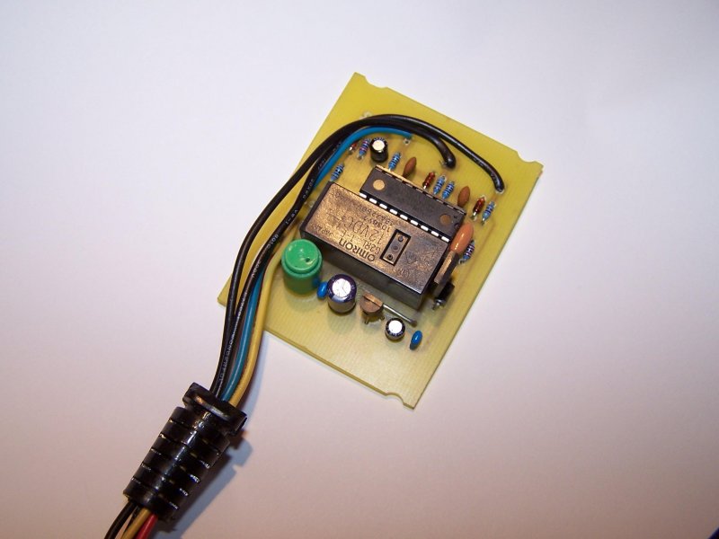

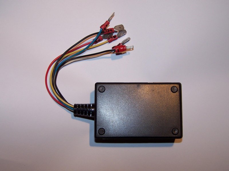

(#) KaCsa007 válasza Peticilin hozzászólására (») Márc 12, 2009 /
Szia peticilin!
Nekem egy Suzuki Ignisem van. Kb egy fél éve csináltam hozzá egy időzítőt PIC-es vezérléssel, eredeti bajuszkapcsoló használattal.
Semmi plusz kapcsoló, vagy potméter és semmi új lyukak a műszerfalon.
Pont úgy működik, ahogy itt a topikban már régebben le volt írva.
Tehát ha elkezd esni az eső a bajuszkapcsolót megmozdítom, mire az ablaktörlő töröl egyet és visszaáll alaphelyzetbe.
Megvárom hogy mikor kéne újbol törölnie és akkor szakaszos törlésbe kapcsolom (INT).
Ezután ezzel az időközzel fog törölni. Ha netán kezd elálni az eső és ritkábban kéne töröljön, akkor visszanyomom a bajuszkapcsolót alapállásba és megvárom a nagysokára elérkező időt, amikor törölnie kéne, ekkor ismét INT-be rakom és mostmár ezzel a ritka idejű törléssel fogja az ablakot törölni az ablaktörlő.
Az időzítés majdnem a folyamatos törléstől az egy perces időközönkénti szakaszos törlésig változtatható így.
Az én autómba már fél éve tökéletesen működik!
Több darabot készítettem IGNIS-es CARtársaimnak az IGNIS KLUB-ba már és mindegyik nagy megelégedéssel használja a ketyerét.
Üdv.: KaCsa
