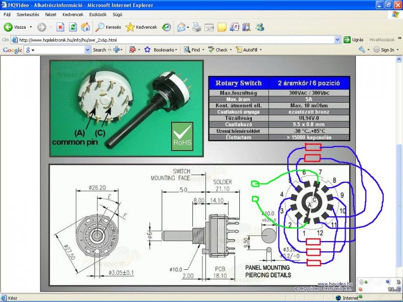

Szeretnék az autómba az ablaktörlőhöz többfokozatú időzítőt készíteni,mert az egy db bimetálos nem elég. 5 fokozatra gondoltam 3mp-es léptékekben 3-15mp-ig. Én 555-ös ic-re gondoltam,5 db-ra,különböző időkre beállítva.Ezt már meg is lenne,ki is számoltam.A vezérlését ( fel-le)nyomógombos léptetővel gondoltam megoldani.Ezzel lehetne kiválasztani az aktuális 555-öst. A léptetővel kapcsolatba kutakodtam itt a HE-n,de nem találtam kapcsolást.Főleg ebbe tudnátok nekem segíteni? Ha valakinek van egyszerűbb,jobb ötlete szívesen veszem azt is. Előre is köszi!
Bőven elég egy db IC, csupán öt különböző értékű ellenállás kell, ami majd kisüti a kondit. Tehát elég, ha kiszámolod a szükséges időzítésekhez tartozó értékeket, majd egy kapcsolóval a megfelelő ellenállást kiválasztva, az ellenállásnak megfelelő lesz az idő.
Igen igazad van,de akkor csak az ellenállásokat hogy tudnám a (még nem létező) léptetővel kapcsolgatni?
Pl. 5db kis relével? Azért ragaszkodnák a léptetőhöz,mert annak a két nyomógombját a kormányra eszkábálnám.A síma kapcsolós kivitelhez rengeteg kábelezés kellene.
Ha mindenképp ragaszkodsz a léptetőhöz, akkor keress egy két irányú (fel-le) számláló IC-t. De gondolom, ha az eredeti tervednek megfelelően csinálod, akkor is kellenek a relék, amivel a tápot kapcsolod az 555-ösöknek.
Idézet: „A síma kapcsolós kivitelhez rengeteg kábelezés kellene.” Ez viszont nem igaz, csupán két szál vezeték kell, ami összeköti a kapcsolót az áramkörrel. Viszont a kapcsolónál kell elhelyezni az 5 ellenállást. Mindjárt rajzolok valamit.
Ez egy példa, de persze lehet akár tolókapcsolóval is csinálni, a lényeg, hogy két áramkörös, öt állású kapcsoló legyen.
A zöldel jelölt vezetékeket kell az áramkörhöz vezetni. Adok hozzá egy kifejezetten ablaktörlő ütemvezérlő kapcsolást, amin eredetileg az R5 potival állítható a törlési idő. Az R4-el lehet beállítani, hogy mennyi ideig legyen behúzva a relé. Ja, és az R5 helyett kell bekötni a két zöldel jelöltet.
