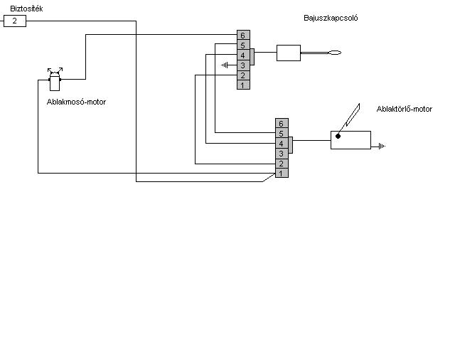

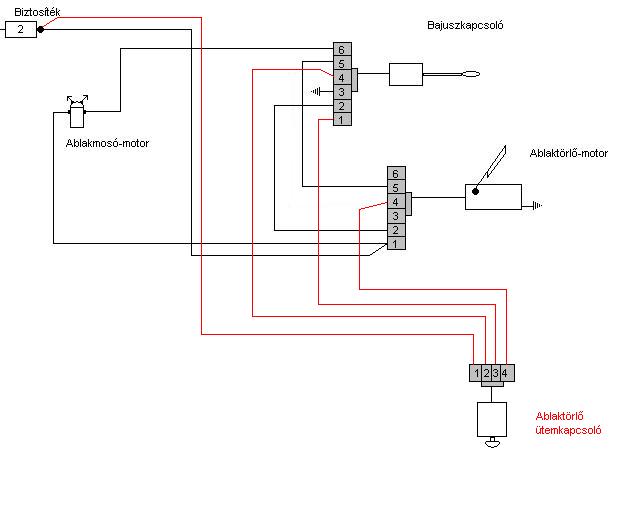

Van egy Skoda 120L kocsink, amiben gyárilag nincs ablaktörlő ütemkapcsoló, de a helye megvan, mivel a nagyobb felszereltségű 120GLS-ben már volt. Gépkönyv alapján csináltam rajzot az ütemkapcsoló nélküli(mint a mienk) és az ütemkapcsolós kocsik bekötéséről. Ahogy elnézem, csak egyetlen kábelt kellene kiiktatni(ablaktörlő motor 4-es és a bajuszkapcsoló 4-e pontja között) és betenni a gyári ütemkapcsolót, csak ilyet már nem lehet szerezni szerintem. Tudnátok valami olyan kapcsolást, ami így elnézve a gyári bekötését hasonló lenne ahhoz?Nem szeretném "szétgányolni" a dolgokat ezért szeretnék valami olyan kapcsolást, amit így kellene bekötni, ahogy az eredetit . A könyve szerint az ütemkapcsoló alapállásban percenként 5-ször törölt, és minden jobbra forgatással, kb. megkétszereződött ez az érték( három állású volt a kapcsoló)
Köszönöm előre is!!
(#) bancsi15 hozzászólása Feb 18, 2011 /
Találtam egy kapcsolást, ami talán jó lehet, nem kellene szerintem sokat átalakítani vele a bekötésnél. Szerintetek hova kell pontosan bekötni?
