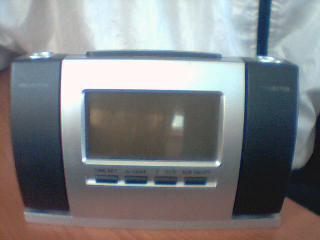

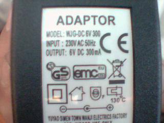

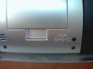

van itthon nekem egy 6V DC 300mA -es adapterem.Az lenne a feladat hogy egy 3 voltot igényló kivetítős orára szeretném rákötni és ezt hogy oldhatnám meg. Itt van pár kép is.

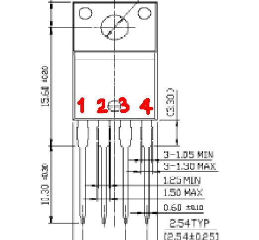

(#) kadarist válasza papcsi95 hozzászólására (») Ápr 17, 2010 /
Ezzel a stabilizátor IC-vel Stabil 3,3 voltot állíthatsz elő, amivel táplálhatod az órád.
Az IC-nek van tiltó bemenete, ezzel le lehet kapcsolni a kimenetét.
KA78R33
(#) papcsi95 válasza kadarist hozzászólására (») Ápr 17, 2010 /
Köszönöm szépen.Nem vagyok nagyon járatos ezen a téren ezért még abban tudna segíteni hogy hogy kössem be?
1-es láb bemenet (+6V), 2-es láb kimenet, 3-as láb negatív (test), 4-es láb bemenet (+6V).
A bemenet és a mínusz közé egy 100 µF 16V-os elkót érdemes kötni, a kimenet és a negatív közé pedig egy 47 µF 10V-os elektrolitkondenzátort (elkó).
