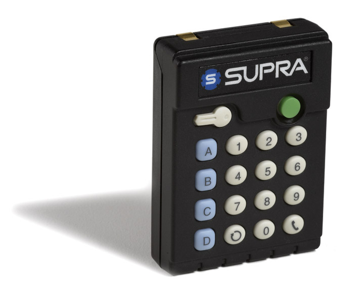

(#) Bakman válasza pucuka hozzászólására (») Aug 27, 2014 /
Vannak olyan ajtók, amelyeket a mellékletben látható típusú kulcs nyit. Ezeket időnként aktiválni kell. Az aktiválás egyik lépése, hogy a kulcsot a telefon közelébe kell rakni, az meg olyan hangokat ad ki, mintha egy régi C64-es kazettát játszanál le normál magnóban. Egy trükk van, érzékeny a környezeti zajokra, de működik a dolog. Mobilról is. Nyílván nem Mbit/s -os sebességgel, de megy.
A dolog itt inkább azon bukik vagy áll, hogy az oda-vissza kommunikáció miatt nagy a lag.
