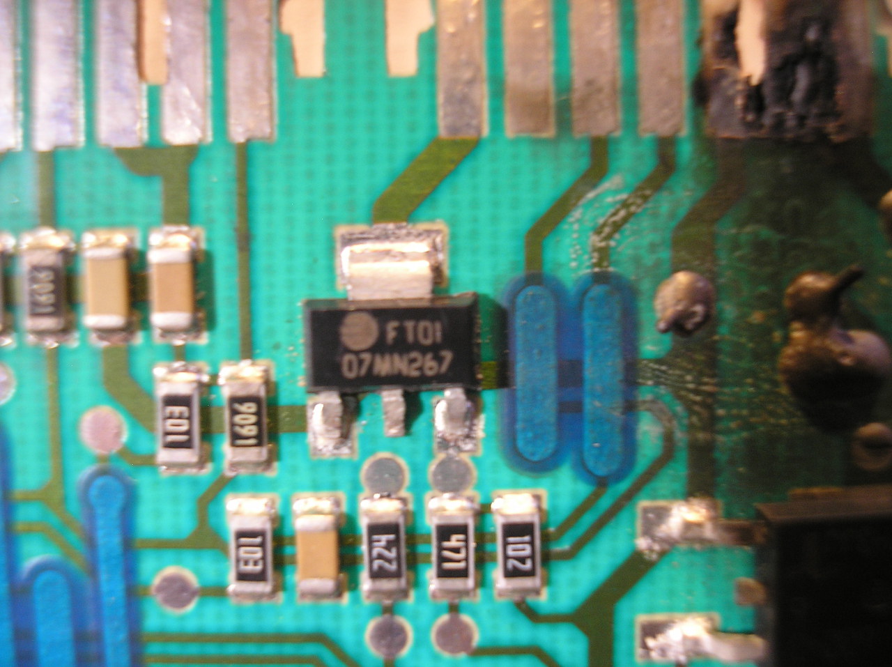

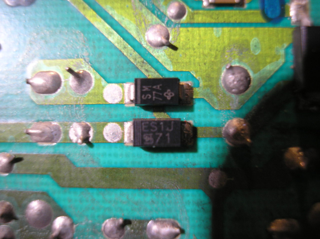

(#) mindenes hozzászólása Feb 8, 2015 /
Adott 3 smd tok amikhez sehol nem találok adatlapot. Az első képen vélhetően egy triak van a másodikon 2 dióda mindkettő típusa számomra ismeretlen. Megköszönném ha valaki bővebb infóval tudnak róluk szolgálni.
A hozzászólás módosítva: Feb 8, 2015
(#) Hp41C válasza mindenes hozzászólására (») Feb 8, 2015 / 1
(#) mindenes válasza Hp41C hozzászólására (») Feb 8, 2015 /
Ez lessz az ! Hálás köszönetem!
Már csak a SM 77 A kódjelüről kellene valami.

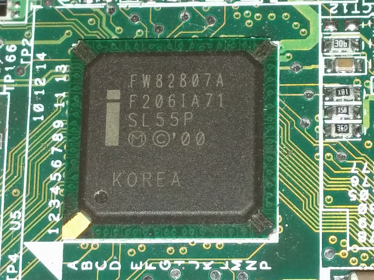

(#) _ampervadasz_ hozzászólása Feb 21, 2015 /
Egy BGA tokozású VGA LVDS kontroller adatlapját szeretném megtalálni.
A képen mellékelt vezérlő típusa: FW82807A
Arra vagyok kíváncsi, hogy milyen kapcsolatban van az IGP -vel.

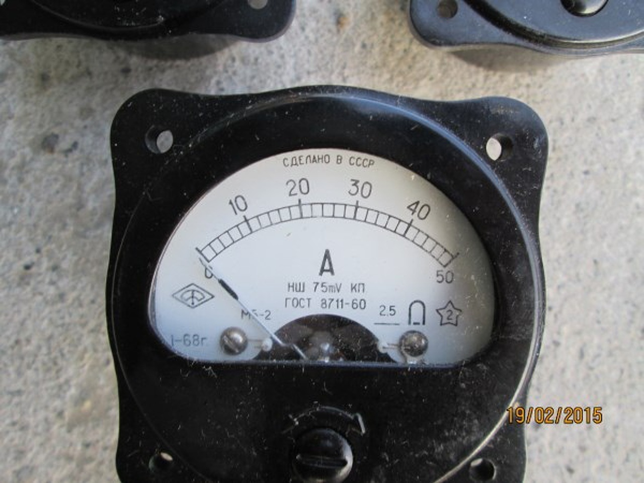

(#) mrobi hozzászólása Ápr 9, 2015 /
Van, egy a képen látható műszerem, annak szeretném megkeresni az adatlapját. Igazából csak a beépítési mérete kellene.
A hozzászólás módosítva: Ápr 9, 2015
(#) kadarist válasza mrobi hozzászólására (») Ápr 9, 2015 /
Ha meg van, akkor miért nem méred le mérőszalaggal?
(#) mrobi válasza kadarist hozzászólására (») Ápr 9, 2015 /
Jelenleg nincs nálam. Épp tervezem neki az előlapot. De ha nem sikerül találni, akkor megvárom, hogy hozzám kerüljön.

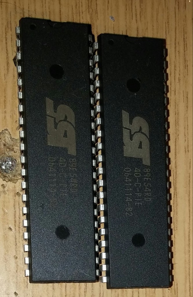

(#) _ampervadasz_ hozzászólása Ápr 23, 2015 /
Sziasztok. Egy SST mikrovezérlő adatlapját keresem:
Típusa: 89E54RD 40-C-PIE
Az IC egy ROSE (vagy belkin) márkájú KVM switch -ben volt mehtalálható pár PIC társaságában.
A hozzászólás módosítva: Ápr 23, 2015
(#) Hp41C válasza _ampervadasz_ hozzászólására (») Ápr 23, 2015 /

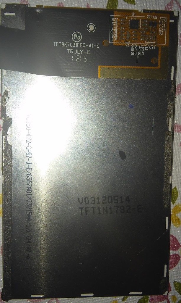

(#) t_ricsi hozzászólása Ápr 30, 2015 /
Sziasztok. Egy pár hete nyugdíjba vonult a kis ZTE Atlas telefonom. A kijelzőt kiszereltem belőle és megnéztem a kivezetéseket. 39-et számoltam. Tudna valaki segíteni ebben hogy mi lehet ennek a 39 lábnak a kiosztása ??? Később szeretném majd használni tanulás céljából
Előre is köszönöm.
(#) _ampervadasz_ válasza Hp41C hozzászólására (») Máj 5, 2015 /
Köszönöm HP41C.
