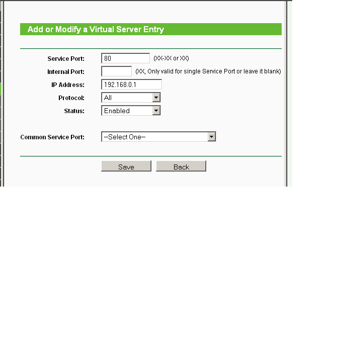

Mindjárt kipróbálom, mert a 80-as port-al nem működik. Üdv
Nem nagyon akar összejönni
![]() Ez a beállítás jó?

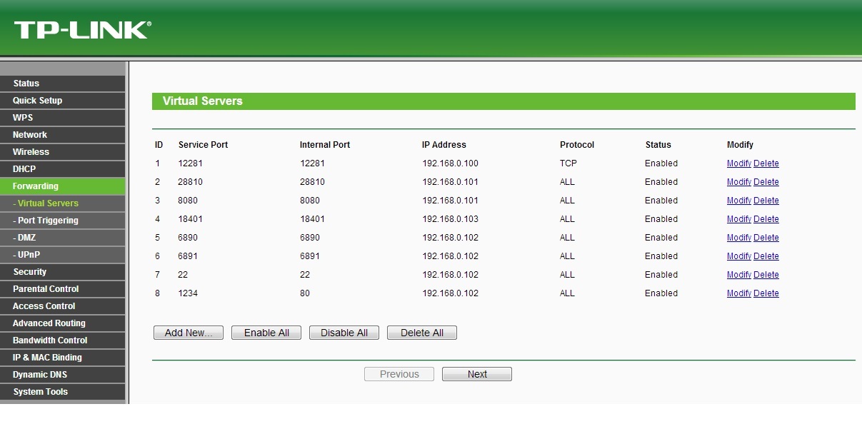

Nem pont ugyanilyen routerem van, de szerintem kb így tudod beállítani. Ha magát a routert szeretnéd kívülről adminisztrálni akkor azt a mellékelt router1 képen lévő oldalon tudod beállítani. Az ip címnek a telefonod ip-jét kéne megadni, de ez gondolom változik minden nethez kapcsolódáskor, beállíthatod a 255.255.255.255 címet is, de ekkor mindenhonnan elérhető lesz, ezt nem igazán javaslom. Nálam a munkahelyem fix ip-je van beállítva pl.
Ha egy más, belső hálózaton lévő eszközt szeretnél beállítani akkor először érdemes neki fix ip címet beállítani a routeren, hogy mindig ugyanazt kapja. Ezt a ruter2 képen láthatod. Az éppen csatlakozott eszközök MAC címét a DHCP client list oldalon meg tudod nézni. Ip-nek a DHCP settings oldalon beállított tartományból kell megadni valamit. Ezután tudsz csinálni a ruter3 képen lévőhöz hasonló forwardokat. A táblázat értelmezése: nézzük mondjuk az utolsó sort. Itt az látszik, hogy egy belső gép (192.168.0.102) 80-as portját(webszerver) az internet felől az 1234-es porton tesszük elérhetővé. Tehát ha a belső hálózaton a böngészővel a http://192.168.0.102:80 url-el éred el(:80 az alapértelmezett nem muszáj kiírni), akkor az interneten keresztül így fogod tudni elérni http://xyz.no-ip.org:1234
Jónak tűnik, de lehet, hogy kevés neki. A baj az, hogy nekem nem ilyen a routerem, hanem régebbi. smc barricade még 2005-ből, abban másképp vannak a dolgok.
A mac azonosító alapján szűrné ki a csatlakozni kívánó eszközt? Nekem jó volna úgy is, mert az nem változik, próbaképp meg beadom az épp aktuális IPjét. Üdv
Kipróbáltam így is, de még mindig nincs eredmény.

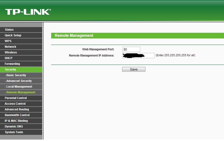

Ezt így önmagában nem tudom értelmezni hogy mit szeretnél ezzel. Ha a router-ed külső adminisztrálását szeretnéd így megoldani, akkor ahhoz ez nem kell hisz annak álladó belső ip-je van általában, néhány speciális esettől eltekintve persze de nálad nincs erről szó szerintem, hacsaknem több routered van. Azt a security/remote management alatt tudod beállítani, a másik két beállítás amit írtam csak akkor kell, ha egy belső eszközt, ami nem a router, szeretnéd kívülről elérni.

security/remote management-nél beállítottam próbaképp 255.255.255.255-öt. Most a telóval már bejön a bejelentkezés, de az istennek nem akarja elfogadni a felhasználói nevet/jelszót. Most mondanám, hogy hü*e vagyok és rosszul írtam be, de, hogy 10x egymás után? Még küzdök
A security/remote management-nél semmiféle IPt nem fogad el csak a csupa 0 és csupa 255, ha beetetem a 255-öt és rebootoltatom a routert akkor disablere vágja amit a virtual servernél beállítottam
![]() A jelszót továbbra se fogadja...
Nem lehet hogy az alapértelmezett jelszót nem változtattad meg, és ezért nem fogadja el a web-en keresztül?
A virtual server résznek és ennek a remote management-nek egymástól függetlennek kéne lennie, nem tilthatja le egyik a másikat. Bár egy kivétel lehet: a remote management-nél a portnak és a virtual server-nél a külső portnak szerintem nem lehet ugyanazt beállítani, hisz így két dolgot kötnél ugyanarra a portra.
hü-e vagyok, itt már a router saját jelszavát kéri én meg azt hittem amit a no-ip-nél megadtam, így már ok, bejön.Most már azt kéne elérni, azért akárki ne tudjon benézni a routerembe. XD

Idézet: „security/remote management-nél beállítottam próbaképp 255.255.255.255-öt.” Tehát ha jól gondolom most bármilyen ip-ről be lehet lépni. Lehet, nem variálok, a router default jelszavát lecserélem valami hard-abra és a probléma megoldva. Vagy van esetleg jobb ötleted? A hozzászólás módosítva: Jún 27, 2013
Nem, sajnos ennél jobb ötletem nincs.
