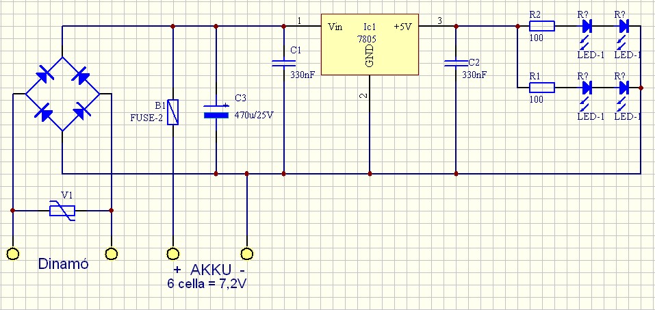

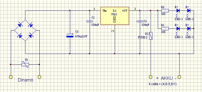

Kedves Csabi! Ne haragudj nem felejtettem el, mit ígértem, de csak most tudok a témával foglalkozni.

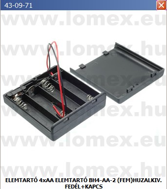

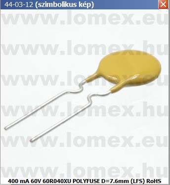

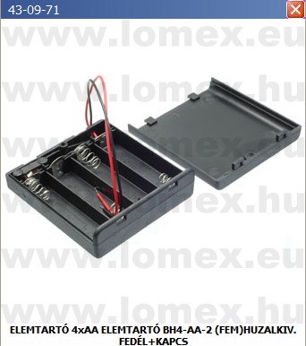

Kétféle akkus megodást rajzoltam. Az egyik változatban 4 db ceruza akkut kötök az 5V-os toktápra. A 7805-öt dinamó felöl érdemes védeni a graetzre kapcsolt varisztorral, amit reloop ajánlott, vagy supressor diódával. (Adatlapját mellékelem). Ez a megoldás szerintem a második megoldásnál biztonságosabb. A 4 akku cella névleges feszültsége 4x1,2=4,8V, max. feltöltött feszültsége 4x1,4=5,6V, az 5V-os toktápra kapcsolva cellánként 1,25V jut, tehát túltöltéstől nem kell tartani. Az AA celláknak többféle elemtartót tudok ajánlani a lomex.hu honlapjáról. Van tokozott, vagy nyitott. A másik változatot kevésbé ajánlom, de azért elküldöm. Itt a toktáp előtt van az akku, ezért kénytelenek vagyunk 6 cellát használni, hogy a táp részére az 5V- felett 2 Volt tartalék legyen. A 6 cella névleges feszültsége 7,2V. Túltöltéstől (szerintem) nem kell tartani, mert ha a dinamót az izzó terheli, akkor az akkun a 6V csúcsfeszültsége 8,46V, ez éppen a max töltőfeszültséggel egyenlő. Az akku fordított polaritásától a Graetz és a Multifuse biztosíték véd. (Ez esetben a graetz kinyit, és egy kb. 400 mA-es öngyógyuló biztosíték a diódákat megvédi. Sajnos, az akkut a mélykisüléstől nem védi meg. Ez a megoldás kevésbé gazdaságos, mert 4 akku helyett 6 db-ot igényel. Küldök teleptartó képeket is. A fájlnév azonos a Lomex cikkszámával. Küldöm az elvi rajzokat is. Valamiért kiakadt a gépem a 2. verzió feltöltése közben. Ha nem megy át, külön küldöm.
Az első változat átment, a másodikat most küldöm.
Nem akarom fölöslegesen terhelni a rendszert. Azt javaslom, hogy a lomex.hu lapon nézd meg a következő cikkszámú elemtartókat: 43-08-68, 43-13-01. Ha valamit nem jól írtam volna, jelezd, és megbeszéljük. Azt hiszem, az első verzió (a 4 cellás akku) a jobb megoldás. Lehet még sokféle változat, pl. egy diódával egyoldalas egyenirányítás, mivel az áramfogyasztás minimális. Lehet a több cellás akkut is feszültségszabályozóval, és áramkorlátozóval tölteni, da ha negyon komplikáljuk, akkor a végén fedélzeti computer lesz belőle, annak pedig nem látom értelmét. Jó szórakozást! Papu41 /Ernő

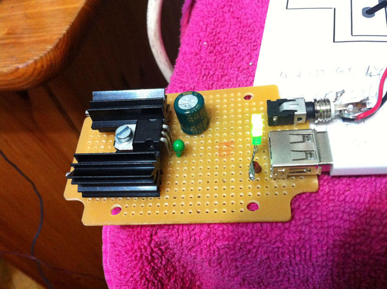

Készítettem egy mobiltöltőt, következőképpen néz ki: Egy graetz-hídba jön be az áram, majd -már egyenirányítva- egy 5V-os feszültségszabályozó után egy USB adja át az áramot a telefonnak. Az USB két szélső "lábát" használtam (nyilván) az áram átadására. Az áramot egy biciklis dinamó feljleszti. A következő történt: az 5V már elég korán, kb 5-7 km/h-nál megjelent és ezek után a tesztelt 2 telefon is jelezte, hogy köszöni szépen, töltődik, amikor viszont az áramerősséget mértem, akkor azt tapasztalatam, hogy az okostelefon esetén egy pillanatig van csak áram, majd, -bár azt jelzi, hogy tölt- nem folyik áram és a telefon nem is töltődik (de meglepő ). A "butatelefon" esetén viszont stabilan van kb 0.3 A áram (nyilván sebesség függő). Tudom, hogy ez nem sok, de nem is sokkal kevesebb, mint amit a pc USB 1-2-es portja lead (500mAh azt hiszem), szóval azért mennie kéne a dolognak. Én valami szoftveres szabályozásra gondolok az okostelefon esetében, de nem vagyok biztos benne. Köszönöm az elkövetkező véleméneket!
hello, próbáld ki, hogy a két adatlábat 10-10k-val féltápra húzod.
Próbáld meg jobban felpufferelni a végét.

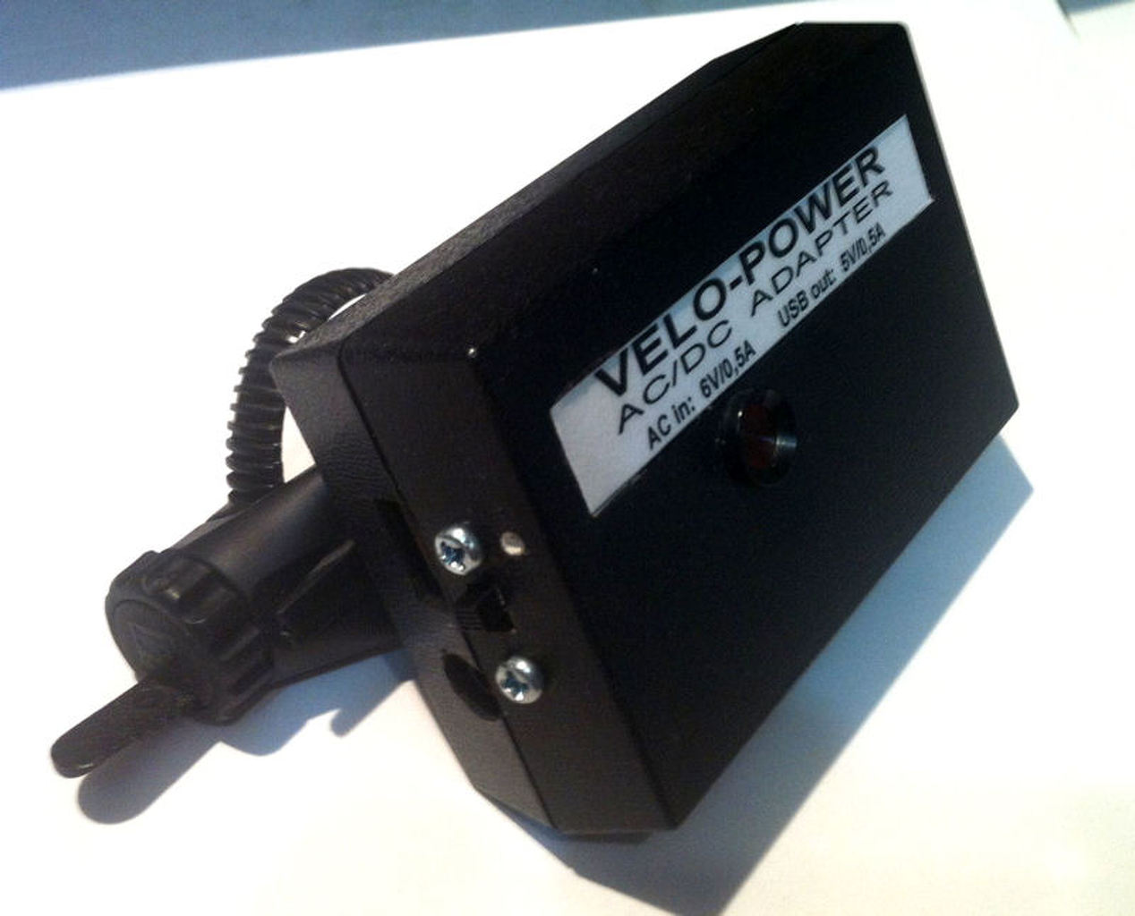

Én már megépítettem egy töltőt. Először műszeresen próbáltam ki, azóta két barátom használja sikerrel. Nekem nem volt agydinamóm, ezért vettem egy hagyományos, dörzskerekes dinamót. Jobb híján ennek mértem meg a karakterisztikáját több üzemmódban. Üresjárati feszültség, 12 Ohmmal lezárva, majd iPhonnal terhelve. A szerkezetembe beépítettem egy feszültséghatárolót is. Ennek a hatását is megmértem. Megkísérlem feltenni a táblázatot és a karakterisztikákat tartalmazó excell fájlt. Ha sikerül, szerencsém van.

A multkor küldött táblázatok és karakterisztikákat hagyományos dinamóval mértem. Tavaly kézzel pörgetett elsőkerékre szerelt agydinamóval hozzávetőleges méréseket végeztem, de ott a sebességet nem lehetett stabilan tartani.mindössze az látszott, hogy annál a kézipörgetéssel elérhető csúcsfeszültség még a 40 Voltot is elérte. Valószínű, hogy az 0,5 A-nél nagyobb áram leadására is képes. Ezért kelett a bemenetre feszültségkorlátozó áramkört tenni. Az általad küldött video engem nem teljes mértékben győzött meg. Nem láttam, hogy melyik kerék mivel volt leterhelve. Reklámnak azért jó! Egy biztos, az örökmozgót még nem találták fel, (dehogynem!) csak terhelés nélkül van némi különbség abban, hogy melyik dinamó fékez jobban. Az általam készített prototipus 2013-ban körbejárta a Balatont. Fiam használta Shmano agydinamóval. Sajnos, amikor eső volt, féltette az Iphone-ját, sokáig nem töltötte, de eső után töltésre kapcsolta, és az Endomondót folyamatosan használta. Nem merült le, végig kitartott. A fényképen az látható a biciklin. A prototipus szépséghibája, hogy csak akkor töltötte az iPhone-t, ha "felpörgetett" dinamónál kapcsoltuk be, ezért egy toló kapcsolót építettem be. A végleges változat a stabilizátor elé kötött puffer akkuval (6 db AA akku) folyamatos áramellátást biztosít akkor is, ha változó sebességgel mész, sőt, akkor is, ha megálsz. Érdemes áttanulmányozni ezt a linket a tartozékokkal együtt.: http://www.starbike.com/en/busch-and-mueller-e-werk/ Arra is választ kapsz, hogy a dinamóval vagy világtasz, vagy telefont (illetve akkut) töltessz. Az akkus változat gyakorlatilag 0,7 - 0,8 A-rel töltötte a telefont. Ennyire a dinamó nem képes, csak az várható el tőle, hogy kb. 0,5-0,6 A-rel utántöltse az akkut. A külső akkus linked tetszik. Sajnos, azt is fel kell tölteni, ha kimerül. A külső akkus változat 2300 mAh-s akkui az iphone 4-em akkuját 23%-ról 100%-ra kb. 1,5-2 óra alatt feltöltötte dinamó nélkül. Agydinamó nélkül is megoldhatod a Balaton körüli utat, ha előre feltöltött külső akkukkal felszereled magadat. |
