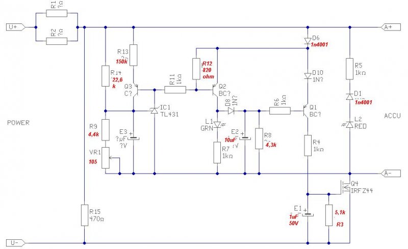

Igaz már régi téma de újra elővettem mert idegesít hogy ez az egyszerű kapcsolás még sem működik. Anó feltett kapcsolási rajzot kiegészítettem a hiányzó alkatrészek értékével. És csináltam az aksi negatívjához képest egy pár mérést R11,R12,R13 =(12,09V) / R7 = (10V) / D6 (12,31V) Kiszedtem újra a három tranzisztort hát ha valamelyikkel gond van. 3 tranzisztornál egyforma értéket kaptam (szerintem jók) (Ha a Q3 benne van akkor még villágít a zöld led.) Az R9+VR1 -en 2,1V a max mérhető érték ami kevés ,és a TL-nél 12V, 0V , 2,33V a lábain. Az ellenálásokat egyenként kimértem és beazonosítottam azok is jók, R1,R2 nem szakadt. IRF cserélve , és a TL is , diódák jók, nem szakadt nem zárlatos. Más trafóval sem jó. Valami tipp ? A kukán kívűl!
Újabb fejleményre jutottam ha az R9-et kikötöm akkor megy a töltés de a zöld led világit akksiról is meg a hálózati tápról is egyaránt. R9+VR1 -en 2,6V van rajta a akkuhoz viszonyítva.
Szerintetek mi lehet a gond?
Ha a zöld Led világít, nem szabadna töltésnek lenni. - Vedd ki a Q3-at, és az IC1-et. - Kapcsold be a töltőt, előtte a töltőt kapcsold rá az aksira. - A zöld nem éghet, a töltésnek mennie kell. - Mérd meg a tranyók lábain mérhető feszültségeket, az aksi negatívjához képest. - Mérd meg az ellenállásokon és diódák lábain mérhető feszültségeket. Ha most az R11-szabadon maradt lábát hozzázárod az aksi negatív pontjára, akkor zöld Led jelez, a töltés kikapcsol. -Mérd meg újra a feszültségeket.. üdv! proli007
Köszi a tanácsot de megoldódott miután sikerült töltésre bírnom (véletlenűl). Onnét kezdve minden érték megváltozott. Nem úgy mint az előtt, szinte mindenhol 12V- volt. A lényeg hogy a Q3 tranzisztor volt a bibis ,csak nem tudom mi van vele mivel a többi tranzisztor mérésével megegyezett. Igaz csak dióda méréssel mértem ki őket. A töltés működik, a zöld led is jó 14,60V-nál áll le a töltés (3/A töltésszintnél), Még a hibás tranzisztor benne van mivel máshová került. Most a polaritás jelző rossz. Fordítva teszem az aksira ég a piros de a IRFZ 44, és a biztosíték is elszáll azonnal.
Sajnos a tranzisztorok számát nem tudom leolvasni H550 vagy ilyesmi (550 az látható) de adatlapot nem lelek hasonlót sem. Mivel lehetne helyettesíteni a tranzisztorokat? Dióda mérésnél a középső láb a műszernegatívján és igy lehet mindkét lábon értéket kapni. fordítva nincs érték.
Elvileg nem kellene elszállnia a Fet-nek, mert csak kb. kétszeres feszültséget kap, de zárva kellene hogy legyen. "Dióda mérésnél a középső láb a műszernegatívján és így lehet mindkét lábon értéket kapni. fordítva nincs érték." Akkor ez egyértelműen egy PNP tranyó (amihez mérsz, az meg a bázis), mint ahogy a rajzon is ábrázolva van. De a tranyók helyett, bármelyik kis teljesítményű (BC) megfelelő, csak a PNP-NPN be legyen tartva.. (BC182-BC212 v. BC546-BC547..) De ha a bázishoz képest a kollektor és emitter jót mutat, attól még a kollektor-emitter között lehet zárlat.. Tehát azt is mérni kell, mind két irányban szakadást kell mutatnia. üdv! proli007

De mos a rossz tranyó oda kerűlt biztosan (majd kimérem vagy az összest cserélem) mert ez előtt ha fordítva tettem akkor tényleg nem volt gond belőle . és biztosan C/E között van a hiba mert ugy nem mértem. Köszönöm a segítséget. Egyébként megépítem ujra ezt a kapcsolást mert az újdonsűlt akksitöltőm egy gagyi és csak egy dióda van benne. Na meg aztán aztán bír melegedni rendesen.

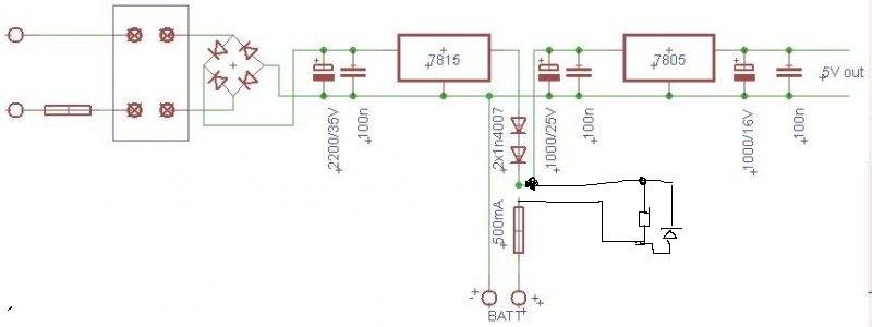

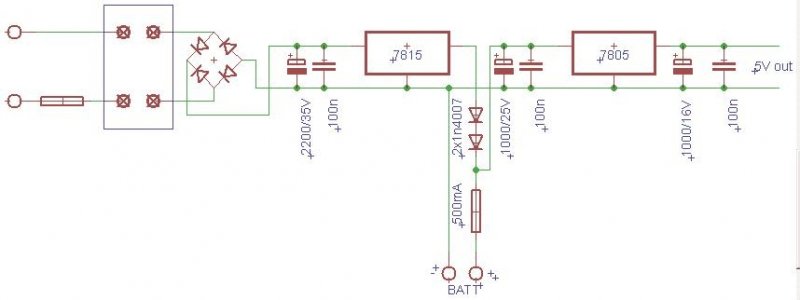

Összeraktunk egy akksi töltőt a csatolt rajz alapján. A rendszer működik akksiról és hálózatról is külön-külön. A stab IC (L7815CV) csak kéz meleg. Viszont, ha az akksi is rajta van rohamosan megnő a hőmérséklete. Próbáltam az 5V-os kört is kiiktatva, de nem használt. 120-150mA az akksira menő áram. A Stab IC-re 28,6V-t megy. A trafó 18V/12VA. Válaszokat előre is köszönöm.
Mondjuk ha nem a batt nevű aksit kívánod tölteni korlátozás nélküli árammal, akkor kéne egy aksi felöl nyitó irányú dióda is sorba... (biztosíték anód, leágazás katód )
Ha cél a batt nevű aksi töltése is akkor a plusz diódával párhuzamosan kell kötni egy kb. 22-47 ohmos ellenállást .
Gyorsabb ha részletesen leírom.
A biztosíték és a leágazás közötti vezetéket megszakítod , a biztosíték felöli részre teszed a dióda anódját és az ellenállás egyik végét, a 2x 1n4007 és a leágazás csomópontra megy a dióda katódja és az ellenállás másik vége. Az ellenállás 22 ohm esetén legalább 1Wattos kell legyen. Na közben le is rajzoltam...
Köszönöm. Kipróbálom, de be kell szereznem 1W-os ellenállást, mert jelenleg nincs.
1N4007 jó? S akkor elvileg megfog szünni a melegedés és a töltés is rendben lesz?
Az a dióda 1A 700 V szóval jó lesz.
Melegedni fog valamennyit, mert átfolyik rajta kb. 200mA lemerült aksinál 22 ohm esetén, tehát hüteni nem árt az ic-t de 47 ohm nál már csak 100mA folyik, és akkor már lehet az ellenállás is fél wattos... És akkor igen, minden jó lesz.
Megcsináltam. 22 Ohm/2W-os ellenállással. De még mindig iszonyatosan forró. Pedig csak egy 12V-os 1,3Ah új akksi van rajta amit tölt. Egyéb fogyasztó egy 16F PIC és egy LCD...
Nincs ezen semmi csodálkozni való, a stabilizátor jelentős teljesítményt alakít át hővé. Szép nagy hűtőborda kell számára. :yes: üdv! proli007
