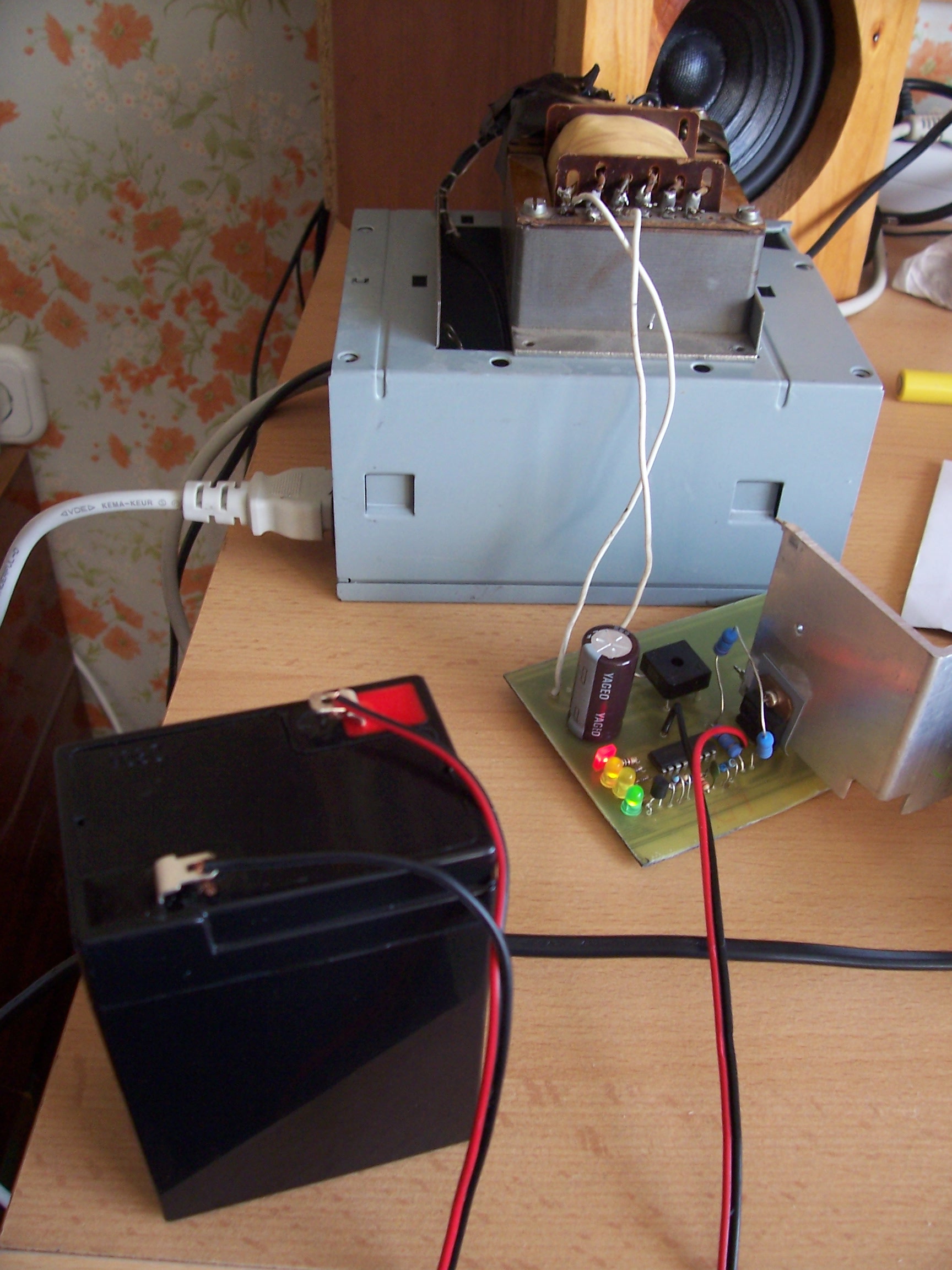

(#) ini válasza proli007 hozzászólására (») Máj 15, 2008 /
akkor írom
szereztem dióda hidat
igaz ez csak 10A bír de próbának jó
terheletlenül 30V körül mozog az egyenáram
de sajna egy 21W izzóval már csak 11,5V
5W izzóval 12,1 V
ha ráteszek egy 4700 mikros kondit kb 0.2V al nő a feszültség
63Vos a kondi de melegszik rendesen ezért ezt kihagyom
akkor úgy néz ki a trafó is odavan mert 11.5v-al nem lehet akkut tölteni és ez még csak 2A terhelés
nagyobbal gondolom még kevesebb lenne az áramerősség
trafót tekercselni meg nincs értelme olcsóbb egy töltőt venni
(#) proli007 válasza ini hozzászólására (») Máj 15, 2008 /
Mielőtt kidobnád! (egy ruszki cucc nem arról híres, hogy a trafó rossz, vagy a cucc alulméretezett)
Mérd meg a trafó üresjárati feszültségét.
Tedd a 21W-os izzót tedd a trafóra, és úgy nézd meg a váltó feszültség esését. (és itt kipróbálhatsz egy reflektorizzót is az már terhelés)
Ha még mindig 12V körüli a feszültség, akkor ez még jó, lehet továbblépni.
Aztán tedd rá a hidat, és megint az izzót. Hasonlítsad össze a fényerejét, azzal, mikor a váltón volt. Ha ez közel ugyanakkora, jó lesz. (már az előbb is javasolhattam volna.)
A 30V az csak azért lehetett, mert kondi volt rajta, és csúcsra töltődött. (bár ez is igen magasnak tűnik.
A kondi, viszont nem melegedhetett volna!! Ez csak akkor fordulhat elő, ha fordítva van a polaritása, vagy váltófeszültséget kap. Egyébként a kondi szükségtelen, mert az aksinál nagyobb kondit nehezen találsz. A csúcsra töltött kondinál, meg természetes a feszültségesés, ha a kondi nem egy nagy köcsög.
Sajna az ilyen egyszerű töltők trafóit feszültségben nem méretezik túl, mert ha rajtahagyod az aksit, túltöltené. Így viszont az aksi feszültségétől nagyban függ a töltőáram, (ahogy Aflmor is írta) sőt a hálózati feszültség változásától is. Ettől függetlenül, fog folyni töltőáram, met ha Te csak 11V-ot mérsz izzóval, akkor is a kétutas jel átlagértékét mérted, melynek csúcsértéke 1,42-szer több. És amikor a trafó feszültsége meghaladja az aksi feszültségét, fog folyni töltőáram. (mindenképpen csak akkor fog)
üdv! proli007

(#) ini válasza ini hozzászólására (») Máj 17, 2008 /
szereztem egy kbpc5006 hidat
ez elméletileg bír 50ampert
kicsit meg van kopva a felirata
a pozitív látszódik csak ami mellette van azon nem látni hogy negatív vagy váltó
elméletileg keresztben van a váltó és a +- is
ennek mekkora hűtést adjak?
10x5cm lemez elég neki?
vagy keressek alu hűtőbordát?

(#) ini válasza (Felhasználó 13571) hozzászólására (») Máj 19, 2008 /
összeraktam végre a cucccot
akku töltése (autóban töltött állapotban 12,5v) közben:
minimum 13v maximum 15v
jó minden
köszi!
