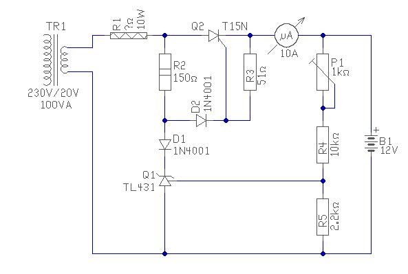

(#) hg6dab válasza munya hozzászólására (») Jan 29, 2013 /
Ehhez a trafóhoz csak ezt a kapcsolást Relés lekapcsolású töltő , vagy hasonló megoldásút tudsz alkalmazni proli007 által elmondottak miatt. Az előtét izzó értékét kisérletileg kell megállapítanod, esetleg el is hagyható, bár ez biztosítaná a védelmet túltöltés és rövidzár ellen. Ki kell próbálni, mert az izzó ellenállása hideg állapotban kicsi, nagy átfolyó áram esetén megnövekszik. A töltési végfeszültséget pedig csak úgy tudod meg, ha töltesz egy akksit és méred az áramot is, meg a feszültséget is. 14,0V-nál még kéne legyen50-100mA töltőáram, 14,4V-ig kéne eljutni a teljes töltöttségig. Ebből meg tudod itélni mire lesz jó a töltőd. Mivel a trafó a legdrágább alkatrész a töltőben, megéri méricskélni.

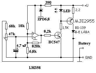

(#) elyelibator hozzászólása Feb 6, 2013 /
Sziasztok! Megépítettem ezt(1 kép) a töltőt. Gondoltam átállítom 24 voltos töltőnek. Tökéletesen működik, csak az a bajom, hogy akárhogy is nézem a kapcsolást, nem jöttem még rá hogy melyik értéken változtassak ahoz hogy a BC547-es tranyó ne süsse meg az egész kapcsolást. Kb 65-70C fokosra hevül a tranzisztor, és hevíti az egész nyákot. A bemenő feszültség 35,2volt, és 0,63A-ra van beállítva, a töltőáram 28,9v. a töltő feszültség. Segítségeteket előre is köszönöm.

(#) gerenk válasza elyelibator hozzászólására (») Feb 6, 2013 /
A kollektor ellenállását növeld meg (1,5 Kohm) úgy hogy a led és a tranzisztor nyitófeszültségét levonva a tápfeszből és osztva a növelt ellenállás értékével a 20-30 mA áramot
ne lépd tul.
(#) elyelibator válasza gerenk hozzászólására (») Feb 6, 2013 /
Igen erre odafigyeltem. 35,2voltnál az 1,5kohm: 35,2-1,9-0,6/1500=0,021A. Ez szerintem még így jó. Ám azt vettem észre, hogy a rajzon szereplő 8,2kohm-os bázis ellenállás indításnál kezd megsülni. A 390ohmo-s ellenállást, kicseréltem, hogy a zener mögött tényleg 6,8volt legyen. Lehet hogy zárlatos a tranzisztorok egyike?
Valami nem jó, a 8,2 Kohm ellenálláson 35 V fesznél csak 4 mA áram folyik, ez nem "süti"
meg. Lehet hogy nem 8,2 K csak 820 ohm ?
Sőt most cseréltem ki egy 18kohm-ra, és így is süt Valami nagy gond van. Minden esetre megmérem a tranzisztorokat.
(#) hg6dab válasza elyelibator hozzászólására (») Feb 6, 2013 /
LM358 zárlat?
(#) elyelibator válasza hg6dab hozzászólására (») Feb 6, 2013 /
Az LM358-nak semmi baja. Szabályoz, a szerkezet, csak fűt. A 390 ohmos ellenállás még meg is égett egy kicsit mielőtt lecseréltem.
(#) reddot válasza elyelibator hozzászólására (») Feb 6, 2013 /
NYÁK-on zárlat?
Bocsi, de meg kell kérdeznem: Helyesen vannak bekötve az alkatrészek? (BCE) Már akkora értékű ellenállások vannak benne, hogy már "nem is folyhat áram".
A megadott értékekkel a 390ohmnak legalább 2W kell!

(#) elyelibator válasza reddot hozzászólására (») Feb 6, 2013 /
Elküldöm a nyákrajzot. Zárlatot még nem vizsgáltam, bár szerintem akkor nem lehetne szabályozni. Nem sokára végigmérem.
Roppant érdekes lenne ha 35 V-on 18 K ellenállás leégne !!!!!!
A hozzászólás módosítva: Feb 6, 2013
Nem leég, csak fűt mintha ki sem cseréltem volna. Igen Tényleg érdekes lenne.Kivéve, ha terhelést lát maga mögött. Hm. Zárlat a bc ben,? nemtom.
A NYÁK-ot Én átnézném a helyedben! Nem értem mi alapján van az IC bekötve! A többit nem is néztem.
(#) reddot válasza reddot hozzászólására (») Feb 6, 2013 /
Bocsi!
Rájöttem, a beültetési oldal van a rajzon.
