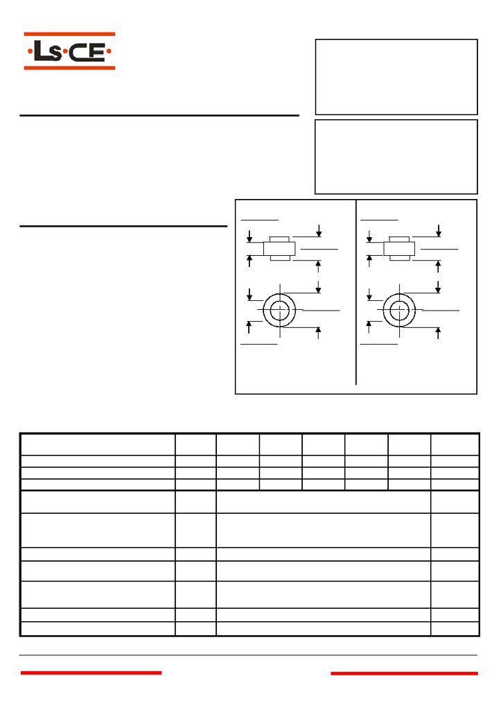

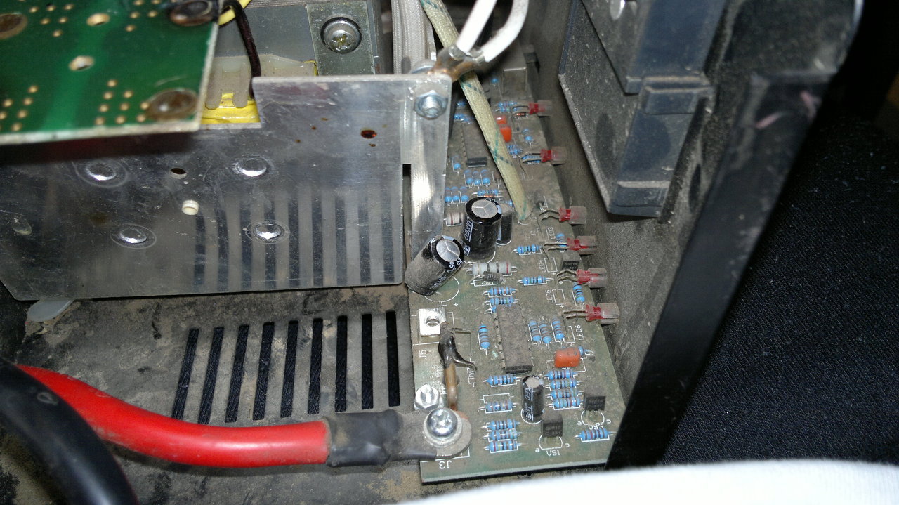

Van egy EUMIG PTC-75b típusú akksi töltőm. Az a gond vele, hogy leégett benne 2db dióda a tápegység résznél. 7db RA254 és 1db AR254 dióda van benne. Ezekből az AR254 és 1db RA254 égett le. Mivel lehetne ezeket helyettesíteni? Vagy lehet e ilyeneket kapni esetleg? Egy kapcsolási rajz is jóljönne ha valakinek van róla.
(#) gerenk válasza Robi85 hozzászólására (») Márc 31, 2013 /
400 v 25 A egyenírányító dióda.
Ha a szekunder oldalon van nincs szükség ilyen nagy feszültségre, szerintem az autó generátorokban levő diódákkal helyettesítheted, esetleg ha mechanikailag megoldható
egy 35 amper graetz modullal 4 dióda kiváltható.
(#) Robi85 válasza gerenk hozzászólására (») Márc 31, 2013 /
De 8db van benne. Egyenként 25 amperesek. A panel másik oldalán is van 4db. Ez a panel 2db hütőlap között van és azok vezetik át a feszütséget a fő panelra és persze hűtik is a diódákat.
Mind a 8 meghibásodott ? A díódahíd 4x35 A diódát tartalmaz, ha mind a nyolc leégett akkor
2 db kell pótlásra. Az egyenirányított áram 35 A lehet megfelelő hűtés esetén.
Természetesen lehet 25 A híd is, vagy a 35-östől nagyobb is ha elfér a hűtőbordán.
A hozzászólás módosítva: Márc 31, 2013
RA252.pdf
Csak 2db égett el elvileg. Szemmel láthatóak. A többit majd kimérem. Ilyen fémtokos diódahíd is jólesz gondolom. Azokat feltudom szerelni a hütésre ha muszály. De nem értem, hogy miért volt 1db másmilyen mint a többi. 7db RA254 és 1db AR254 <--- ez adta meg magát és egy a másikak közül.
AR254 RA254 ugyanaz csak a gyártó más
