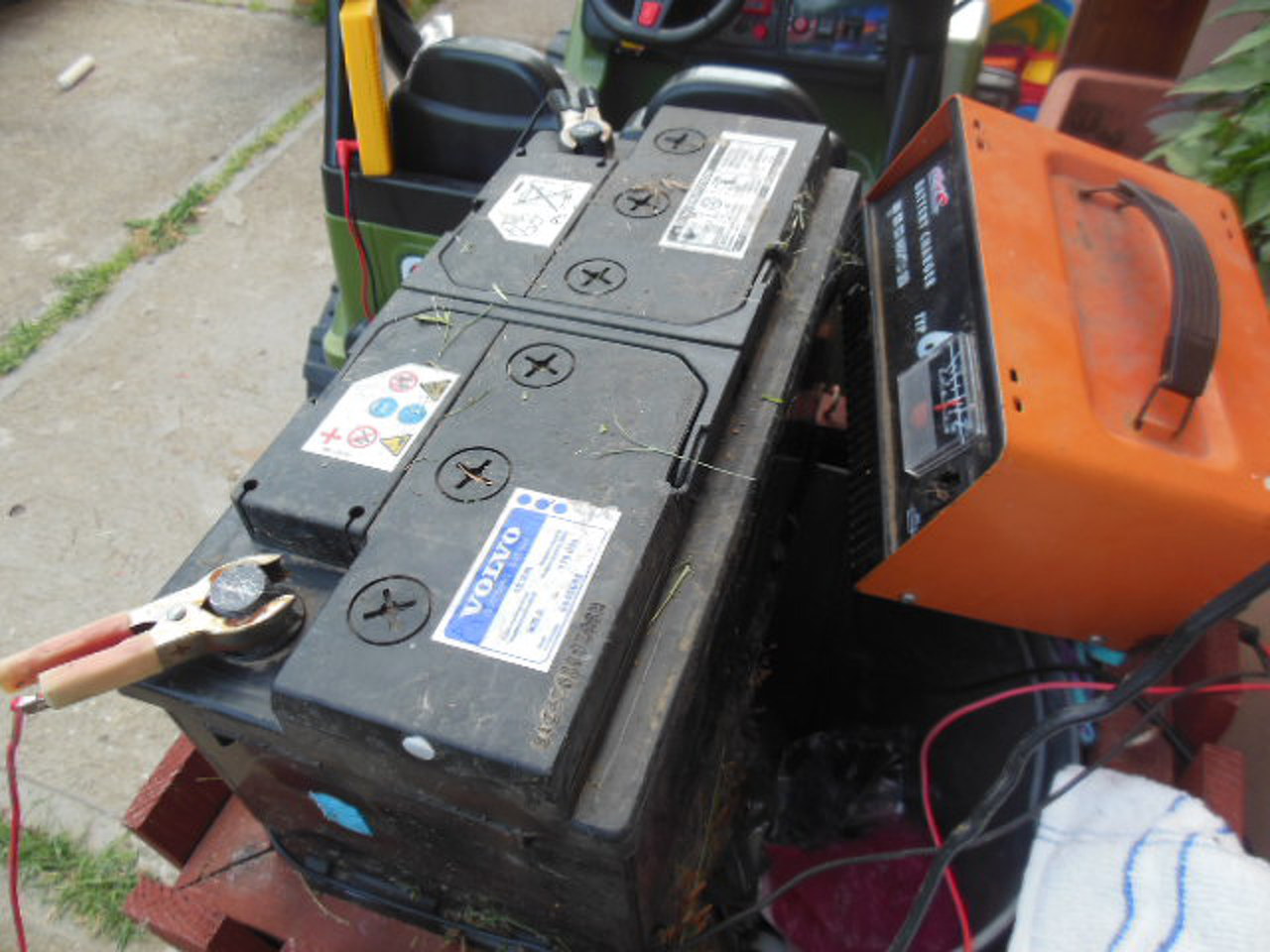

Már régóta szeretnék egy savas akkumulatortöltőt építeni a meglévő sima graetz -es töltők helyett. Amit sűrűn használunk az egy 30A állandó, bikázó funkcióval ellátott töltő, aminek a legnagyobb gondja, hogy nem lehet rajtahagyni hosszabb időre - nehogy vizetbontson.
Sikerült szereznem egy régebbi komplett akkutöltőt, amit át szeretnék alakítani a kívánalmaim szerint. Szerintetek melyik kapcsolásba érdemes belefognom? Néztem Alkotóét...
Ezen a trafón több szekunder van, még nemmértem utána. Gondolom a szelént kidobhatom belőle.
Megtennétek, hogy rápillantotok? Úgynézem nagyobb a trafóvas ebben, mint amit használok.
Egyébként ILYET
használunk.

Ami az egész projektet elindította, hogy 2 éve indítomotor gondom volt (ami eléggé megviselte az akkumat (100Ah), idén reflektor bajuszkapcsoló állandóan kontaktos lett. Sokszor merítette egy éjjszakán át az akkut. Az akku már 11 éves, így raktam bele egy újabbat.
Megpróbálnám újraéleszteni a régit.
Szerintem annak sincs gondja, mert ha újrafeltöltöm használható lenne. Na, de..
Eddíg a régi töltővel, ha ráraktam az akkura egyből 30A volt az átfolyó áram. Igaz egy fél óra után, már lehetett indítani. (gyári volvo akku)

Szerencséd van, hogy nem robbant fel az akku a közeledben. Az akkut a normál áramával kell tölteni, ami a kapacitásban jelzett szám tizede, tehát esetedben 10A. De mivel akku kapacitása az évek során csökken, ezért inkább kevesebb.
(#) q765 válasza Hurkafej1 hozzászólására (») Jún 2, 2015 /
Nemcsak autókat töltöttünk vele, hanem munkagépeket is. Már 10 éve. Akkor igazán szerencsénk volt. Mostanság, ca. 5 éve úgy használjuk, hogy fél óra töltés 30A, bikázó üzemmód - és indítás. Onnan már a generátor töltötte.
Most felraktam egy kis 6 amperes töltőre a régi akksit. Szépen tölti már 4 órája. 4 ampert vesz fel.
Azért kísérleteztem az előbb, mert az akku üresjárati kapocsfesze 12,2V - töltés közbeni feszültsége 12,2V szintúgy. Gondoltam meghalt a híd a töltőbe, és azért neméri el a vízbontási határfeszt. Kicseréltem a greatz -et, bepuffereltem és ugyanúgy megjelet üzem közben a vac, és a feszültség ugyanúgy 12,2VDC.
NAja, szeretnék egy valamivel jobb töltőt.
"Az akkut a normál áramával kell tölteni, ami a kapacitásban jelzett szám tizede" Ez most C10 vagy C20 akkura jellemző? Mondjuk volt egy izgalmas eset, mikor ez a töltő rákerült egy egész éjjszakára egy segédmotor akkujára. : )

A normál áram az a kapacitás tizede, függetlenül attól, hogy 10 vagy 20 órás akkuról van szó.
A névleges áramnál jön számításba, hogy a kapacitást 10-el vagy 20-al kell osztani.
A töltőt nem szokták nagy kondikkal kisimítani, mert az a gondolat járja, hogy impulzus üzemben jobb tölteni.
Még esetleg megnézheted a regeneráló töltő leírását is a cikkek között, a régi akkukra lett kitalálva.

Nem. Tölteni a kapacitás tizedével, tehát jelen esetbe 10A-el kellene, 10 órán keresztül. A feszültség folyamatosan megy egyre feljebb eközben, az áram pedig csökken. És amikor eléri a 14.4-et, akkor van kész a töltés. Megjegyzem, roszabb állapotú akkuk nem így viselkednek, hanem hamar felugranak erre a feszre.
Az, hogy 20 órás akkud van annyit jelent, hogy néveleges árammal terhelve (5A), 20 órán kresztül bírja. Tehát azt a töltésmennyiséget akkora áramnál tudja elviekben kiadni magából.
Nagyobb árammal terhelve gyorsabban merül, és kevesebb jön ki, míg kisebbel többet bír a tapasztalat szerint.

Okozhat zárlatot, de mivel csak víz bomlik az akkuban, ezért csak vizet szabad tölteni bele. Az ólomlemez azonnal károsodik, ha oxigénnel érintkezik, tehát ilyeneket nem csinálunk, mert csak ront a helyzeten.

Nekem egyik töltőből sincs készleten, de szerintem a beállított árammal elkezdi tölteni az akkut, és a feszültség csak lassan fog nőni. Ha eléri a 14.4-et, akkor a töltő úgy gondolja, hogy végzett, és átkapcsol csepptöltésre.
Ha lemerül az akku, akkor PbSO lesz a pozitív és negatív lemezből is, valamint víz lesz mellette. Emiatt lehet egy teljesen lemerült akkut fordítva feltölteni. Töltéskor a lemezekből megint ólom és ólom oxid lesz. Mivel a két kémiai reakciós egymás ellentétének mondható, ezért alakult ki az az elképzelés, hogy ha simítatlan feszültséggel töltesz, akkor az jobban "szétbombázza" a lemezeket, és nagyobb felületet alakítasz vissza eredeti formájára.

Nem, töltéskor ólom és ólom oxid lemez, amiből gazdálkodunk. A szulfát az merüléskor keletkezik az előzőekből.
Ha cellazárlatos lenne az akku azt észrevennéd.
Ha benne van az előírt kénsav mennyiség, akkor én azt nem bolygatnám, mivel ugye csak a víz szeret távozni az akkuból. Savsűrűség mérés egyébként sok mindent elmondana az akku állapotáról.

Az akku már 12,41V ; és 3,6A -nél jár. A töltő "bazi"meleg.
Valószínű jólesz, csak sosem töltöttem ilyen kis teljesítménnyel.
Azthiszem tirisztorokat, és diódákat kell szereznem. Lesz ebből még 20 éves is..
Ha "formázom" 3A, - 12V ;44W -al merítsem?
