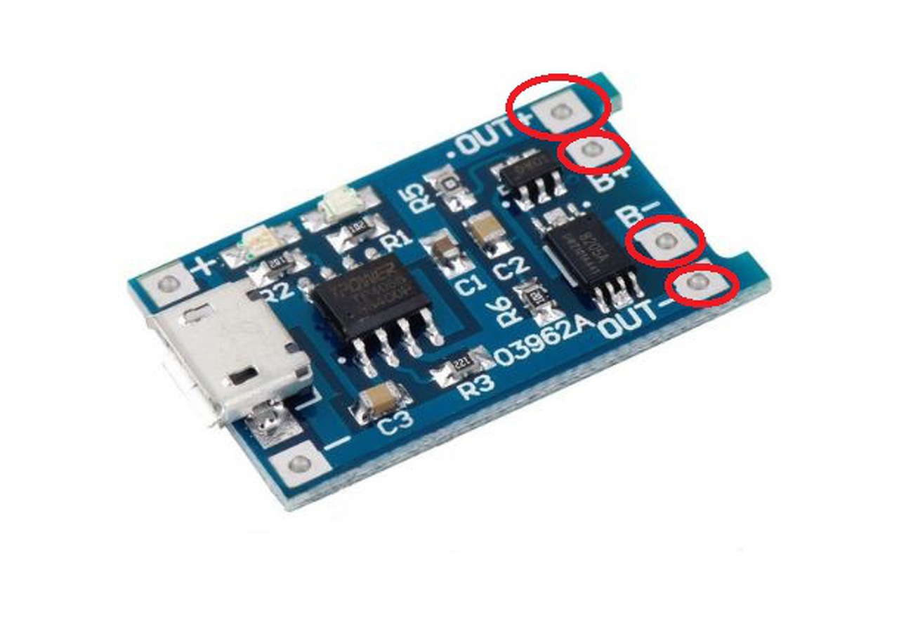

Akkor kettő kell, hogy kettőt bírjon tölteni vagy valahogy meglehetne-e oldani, hogy kettőt töltsön egy modul?
De akkor mi az a 4 out? ami be van karikázva pirosal
A hozzászólás módosítva: Jún 11, 2016
(#) Csupasz válasza zsolt58 hozzászólására (») Jún 11, 2016 /
Kettőt csak balanszeres töltővel tudsz tölteni.
Ez a modul rendelkezik mélykisülés elleni védelemmel. Ahhoz kell az a csatlakozópont.

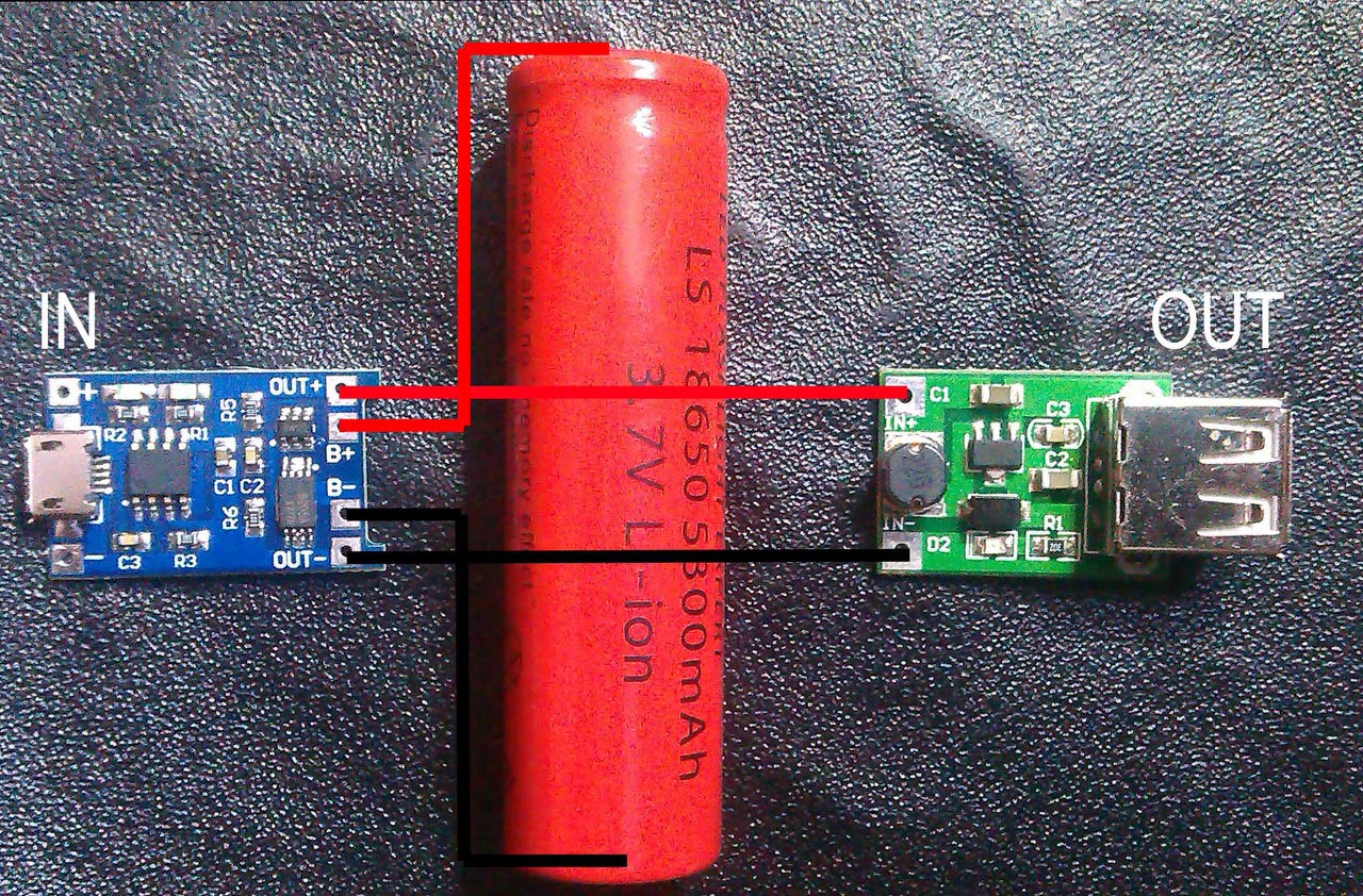

De közben találtam egy képet!
Ott nem úgy van, hogy megy oda az akkumulátor és az out+ ra és out- ra pedig az a feszültség növelő, vagy nem?
Mert az úgy nekem pont jó lenne!
(#) mikrokapcsolo válasza zsolt58 hozzászólására (») Jún 11, 2016 /
De, úgy kösd, ahogy a képen is van.

(#) zsolt58 válasza mikrokapcsolo hozzászólására (») Jún 11, 2016 /
Köszönöm az infót!
Akkor, ha a kép alapján kötöm össze, akkor az USB Porton tölthettem a telefonomat?
És az a piros akkumulátor helyet mobil akkumulátort teszek az is jó?
Igen jó, mivel a telefon akku is 3,7V-os Li-ion akku.

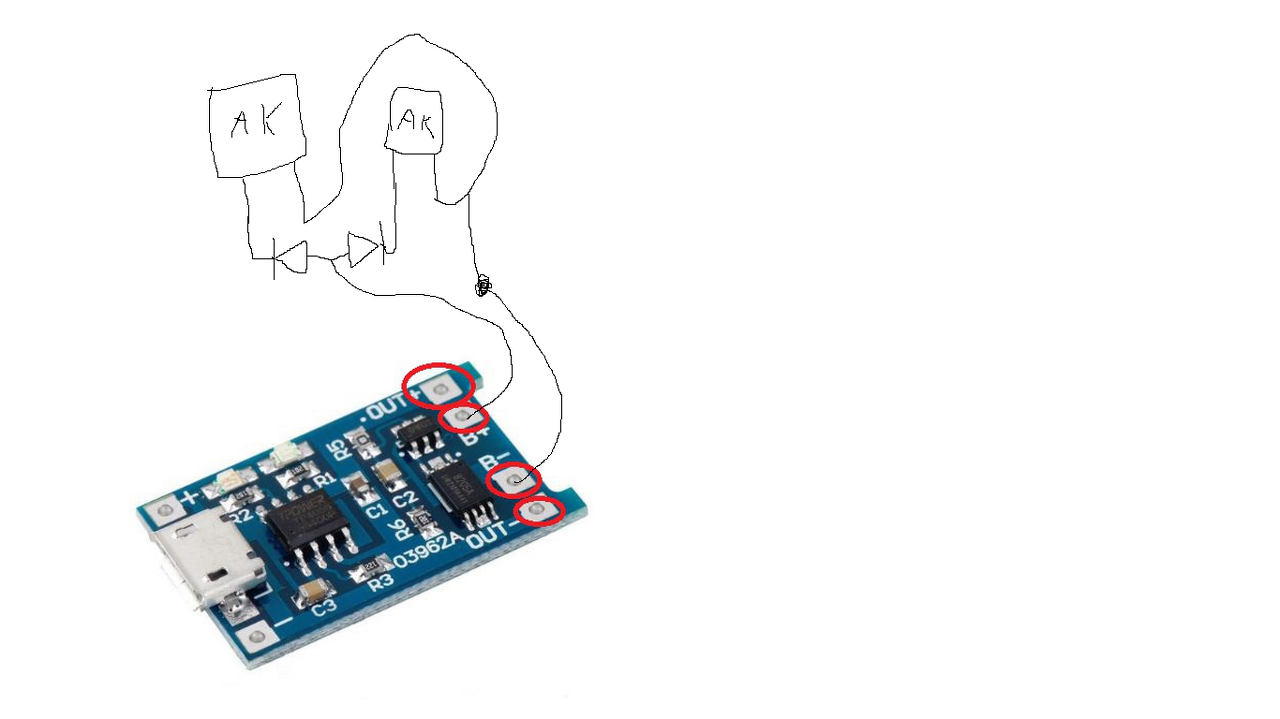

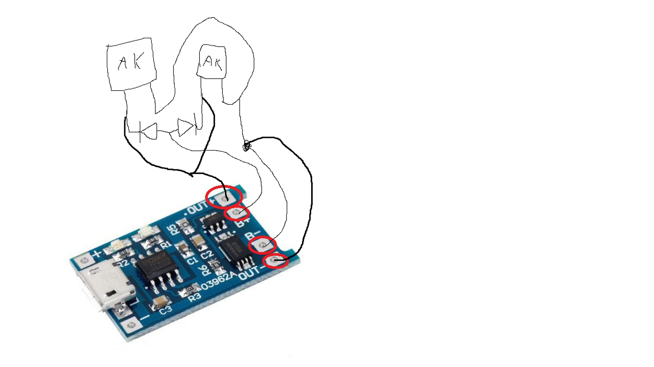

És még azt szeretném kérdezni, hogy én 2 akkumulátort szeretnék bele tenni akkor, hogy tudnám tölteni egszere mind kettöt?
Rajz alapján? Nem szép de remélem átlátod!
Komoly gondok vannak. Ezzel a megvalósítással csak töltheted az akkuidat, a dióda miatt sosem fog töltés kijönni belőle. Egébként pedig simán párhuzamosan az akkukat, de csak akkor, ha arok egyformák (és mindig együtt voltak használva, pl akkupackban)
És igy ahogy a képen van?
És az egyik akkumulátor 1200mAh a másik pedig 2300mAh!
Ez egyre roszabb. Ha nem értesz hozzá, ne erőltesd, még a végén valamit tönkre vágsz.

(#) szeg76 válasza zsolt58 hozzászólására (») Jún 11, 2016 /
Fapados megoldás: az első rajzodon a két dióda helyett használj egy kétállású kapcsolót.Ha a kimeneten megengedett az átkapcsolás idejére a táp megszakadása, ez a legegyszerűbb.

(#) szeg76 válasza zsolt58 hozzászólására (») Jún 11, 2016 / 1
Kétállású, váltóérintkezős kapcsoló.
Az akkukezelő modul B+ kimenete kerül a kapcsoló közös pontjára (C, common), az aksik pozitív sarkai a kapcsoló másik két pontjára.
Így egyszerre egy aksi használható, de az áramkör is csak egy cellához alkalmas.
(#) szeg76 válasza szeg76 hozzászólására (») Jún 11, 2016 / 1
(Tehát az "egyszerre két akku legyen tölthető" feltétel nem teljesül.)

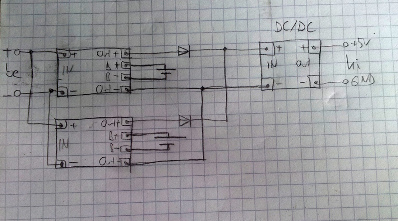

(#) zsolt58 válasza szeg76 hozzászólására (») Jún 12, 2016 /
És ha kettö ilyet vennék akkor lehetne?
Ha lehet akkor, hogy kellene öszekötni?
(#) Csupasz válasza zsolt58 hozzászólására (») Jún 12, 2016 / 1
Nem értem, miért kell ezt túlbonyolítani!
Két akku, két töltőmodul, az 5V párhuzamosan kötve.Beállítod a töltőmodulon a tőltőáramot, és kész.
(#) szeg76 válasza zsolt58 hozzászólására (») Jún 12, 2016 / 1
Cellánként egy töltő/védő áramkörrel lehet, ha a cellák függetlenek egymástól.
1-1 aksit megfelelően a töltők B+/- kimeneteire kell kötni.
A töltők bemeneteit az USB csatlakozó melletti +/- forrszemeken keresztül párhuzamosítani kell.
A töltők Out- kimeneteit közvetlenül össze kell kötni egymással és a DC/DC modul (-) bemenetével.
A töltők Out+ kimeneteit 1-1 (lehetőleg Schottky) diódán keresztül kell a DC/DC modul (+) bemenetére kötni.
Akkor igy összekötöm majd!
De igy nem lesz gond, hogy nem egyforma az akkumulátor?
