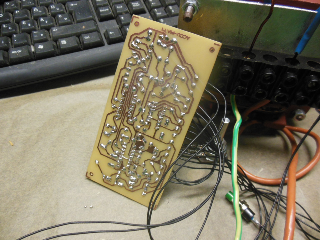

Felelesztettem a panelt. A nyomogombok reagälnak. Aksi nelkül az inditäs gomb, csak felvillan. Akkuval mutatja a töltest, es ugy is marad, viszont a kimeneten semmi nincs.
Mikor a kezemmel a 4093 fele közeledek elkezd tölteni. Kb 3-4 milimeterre. BEkapcsolastol függetlenül. Meg nem probältam beällitani, semmihez nem nyultam, csak bekötöttem mindent.
Ha rarakom a kezem, 4A 18V. HA elinditom a gombal a töltest, es közelitek az IC fele kialszik a zöld särga lämpa. CSak a piros marad ebren. Gyanakodtam kontaktra, de nemhiszem. Lattam alkoto nyäkjän, hogy a 22µF tantäl näla. Nälam sima elko. Szerintem gerjed, vagy valami szüres gondja lesz. Szerinted?

Nyilván valami szakadás van a 4093 áramkörénél. Egy CMOS bement nagyon érzékeny tud lenni, ha nincs bekötve. Szemre elég furák a forrasztások. Tiszta panel, és minőségi ón kell a jó forrasztáshoz. Én a foglalatokat sem szeretem, tud kontakthibás leni.

Az ls00 elsö, illetve a CD 5ös läba kontaktos volt, azert gerjedt. Tölteni meg mindig nemtölt.
Ha rärakom az akkut, vilägit a piros es a särga lämpa, ha nyomom a bekapcsot, akkor vilägit a zöld, egyeb mäs nem törtenik. Ha leveszem az akkut, akkor csak a piros vilägit. Az akku kapocsfeszültsege ilyenkor 11 volt. Ätvilägitottam a nyäkot, es nagyitoval ätneztem. Probältam meregetni is, de nemjutottam elörebb.
A "D" es "A" pontokon azt merem amit felrajzoltäl, a tobbin semmit. ( Talän egyenfeszt, de ränezek megegyszer ha az segit.)
Potikat kitekertem maximum älläsba. Ha az U-min ellenälläst összezärom leäll a töltes - szoval az müködik.
Az IC-ket kicsereltem, meg a TL.t is. Biztosan elkötes, kontakt lesz, de nemakadok a nyomära. Köszönöm elöre is, ha segitessz, hogy hol merjek.

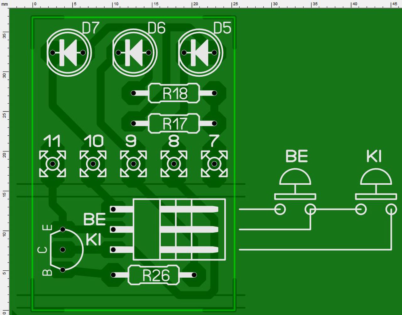

Ha a BEÜLTETESI rajzon levö elölapi panel "KI es BE" pontjait összezärom elkezd tölteni, es ällithato is az äram, amig meg nem ällitom a lekapcsologombbal. Neztem, hogy hätha rosszul van feliratozva, de ugytünik jol van bekötve. Tudom ällitani az äramot is 1A-ig, utäna letilt
Ezt tudom ismetelni ameddig akarom. NEmlehet
, hogy tenyleg nem odavalo az a BD tranyo?
MIntha rosszul lenne feliratozva..

(#) Alkotó válasza Sam Seed hozzászólására (») Aug 25, 2016 /
Ha ilyen a terven a felirat, akkor az nem jó. Középen van a GND, és tőle jobbra-balra a BE-KI.
Elnézést ha ez megtévesztett, el van csúszva egy fél lábtávolsággal a felirat. Az én példányomon most jól van, de lehetséges, hogy azt már utólag javítottam ki.
Mellékeltem nálam most milyen.

Igymär ertem, hogy elvan csuszva. Azthittem az üres resz a közös pontjuk.

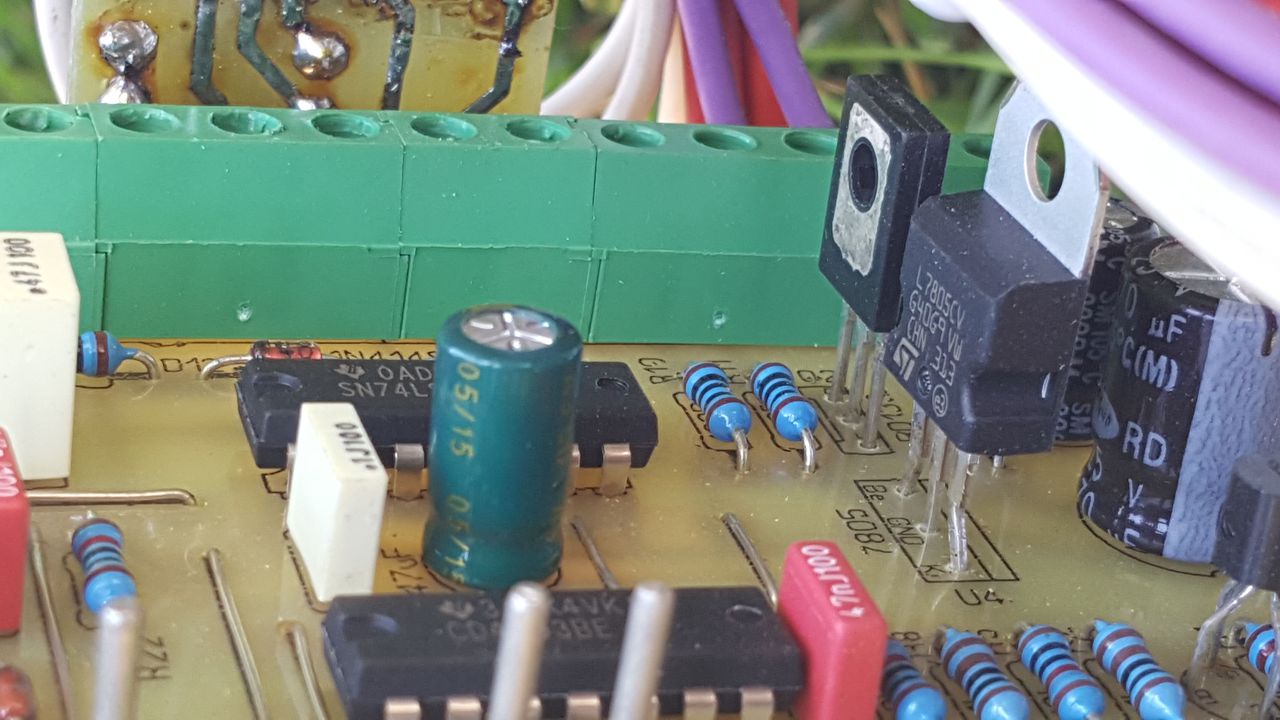

Alkoto. Nem a terven, hanem a kesz äramkörödön. A feszstabnäl rosz az elko polaritäsa.
A feszstab közepsö läba a GND. Nälad a +5 -ön van.

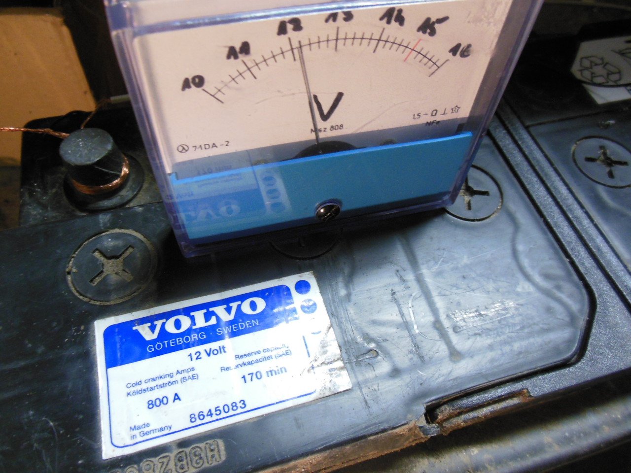

Ez volt a kerdes, hogy mennyivel meritsem. Az eltelt idöt merem, es ebböl szämolom a kapacitäst. Az akkura csak ennyi van irva: Volvo 800A 170min ( ,es a különbözö vedöintezkedeses jelzesek). MEg nemvolt idöm lemeriteni. Tegnap teljesen feltöltöttem.
(#) granpa válasza Sam Seed hozzászólására (») Aug 26, 2016 /
Ahogy már írták: a kapacitás 1/20-a az igazi (gyári). Érdekes ez a 800A 170 min. (perc? azaz majdnem 3 óra), azaz kb. 260 A/ó?
(#) Sam Seed válasza granpa hozzászólására (») Aug 26, 2016 /
3,2 amperrel meritem már több, mint 4 órája. Lesz ebbe még kapacitás. Lefotóztam neked a matricát rajta. Énsem tudom értelmezni.

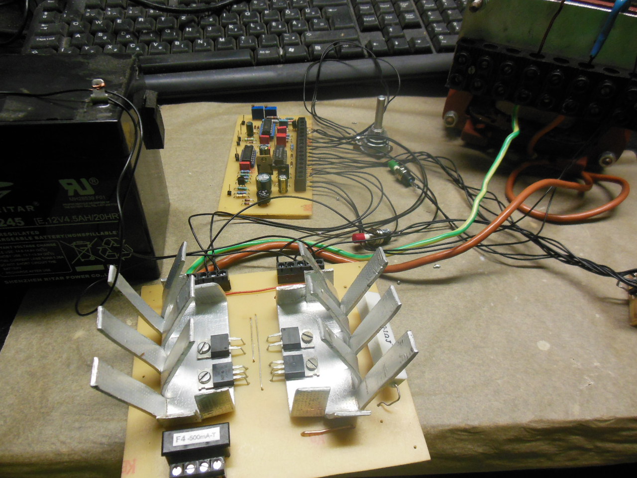

Másik kérdésem az lenne, hogy szeretnék épiteni egy aktiv hűtést bele. Néztem Alkotó kreálmányát, de valami egyszerűbbet szeretnék. Találtam itthon 1ok hőre csökkenő ellenállásokat. NIncs valami sima 324-es kapcsolás erre? Persze amit Alkotó, vagy Proli is ajánl.
12o fokos a 1o wattos söntöm 5 amperes töltésnél.

Valóban fordítva volt a kimeneti puffer, de így is működött, bírta tartósan az 5 V-ot. Most kicseréltem, mert jobb a békesség, de a kivett kondit még mindig jónak mérem.
A kondicsere rávilágított mennyire jól sikerült felépíteni a készüléket. A bonyolultnak tűnő szétszedés alig pár percbe került, és az ismételt összerakás is gyerekjáték volt.
