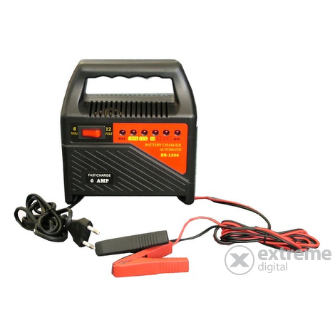

(#) fastaction hozzászólása Nov 2, 2018 /
Én a csatolt képen szereplőről fejeztem ki a negatív véleményemet .
(#) Doky586 válasza fastaction hozzászólására (») Nov 2, 2018 /
Az hogy nem tud 6A-t, csak 4-5A -t..? Na bumm. Számomra ez ebben az ársávban (5eFt) elfogadható téves felirat. Az hogy 18V az üresjárati kapocsfeszültsége az a működési elvéből ered. A trafó a limitálóelem nem a mittudomén milyen extrákkal megáldott félvezetős kapcsolás. Mint említettem ezért egészítettem ki (kevesebb mint 1eFt-ból) feszültség határolóval ami 14,5V-on leold. (ennek rajzát kb 1 éve meg is osztottam itt), ebbe az árba belefért a vastagabb kábel és egy üvegbizti foglalat beszerelése is.

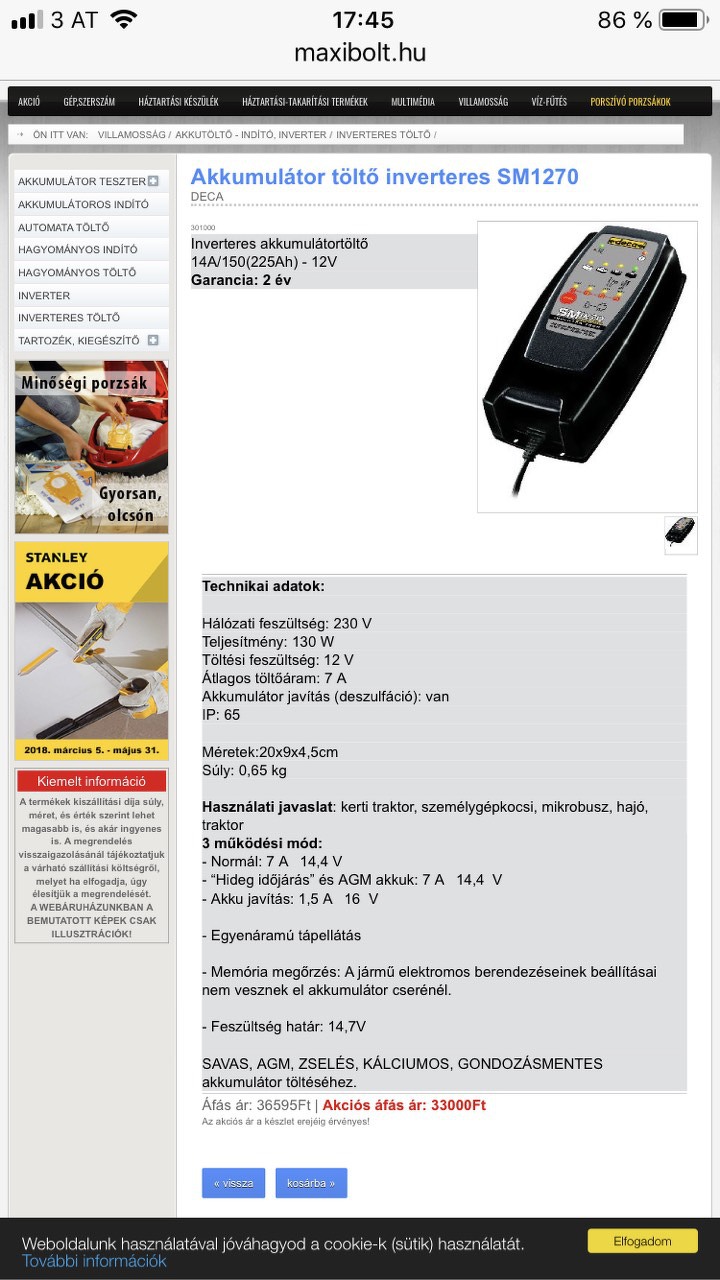

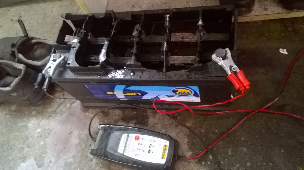

(#) Balabmw hozzászólása Nov 5, 2018 /
Ilyen vajon miért történik?
(#) Doky586 válasza Balabmw hozzászólására (») Nov 5, 2018 /
Bezzeg az én hatodába került 'buta' töltőm nem robbantgat aksikat..
(#) hg6dab válasza Balabmw hozzászólására (») Nov 5, 2018 /
A képről nem világos, hogy ezt hogy kell beállítani, vagy teljesen automata lenne, mindenesetre a léírásában ez olvasható:
„Akku javítás: 1,5 A 16 V”
Ez pedig már bőven gázfejlődést képző feszültség. Logikailag ez rövid impulzosokban megjelenő feszültség lehetne. Itt valami nem az igéret szerint alakult. Én az áram és feszültségkorlátos töltőket preferálom, megfelelően gondozott akkumulátoroknál nincs szükség semmilyen hókuszpókuszra. És az áramerősséget sem kell erőltetni, sokkal fontosabb, hogy legyen elegendő idő a töltésre (Vegyi átalakítás történik!), valamint a töltési végfeszültség illeszkedjen az akkumulátor típusához. Lehet, hogy óccósított koppintást fogtál ki. Egyik gyártmány Másik gyártmány
A hozzászólás módosítva: Nov 5, 2018
(#) fastaction válasza Balabmw hozzászólására (») Nov 5, 2018 /
A gondozásmentes akku találkozása a 14,4 V feletti feszűltséggel . Nem tudta elvezetni a sok gázt . Ezért érdemes okos töltőt készíteni .
(#) Epu2 válasza Balabmw hozzászólására (») Nov 5, 2018 /
Az akkuban "durranó gáz" fejlődik. Ha a levegő nem mozog, összegyűlik az akku körül, amit berobbant akár a töltő csipesze is. Vagy bármilyen szikra. A képet nézve, már amúgy sem sok elektrolit volt benne, így még több gáz gyűlt össze.
