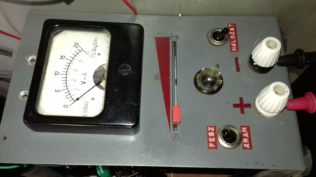

Megköszönném,ha feltennéd! Tegnap kiiktattam a primer tirisztort így a graetz után 21V egyenfeszt (és 10V váltófeszt ) mutat a multimeter.
A műszert benne hagynám,úgy tűnik pontosan méri az áramot is.

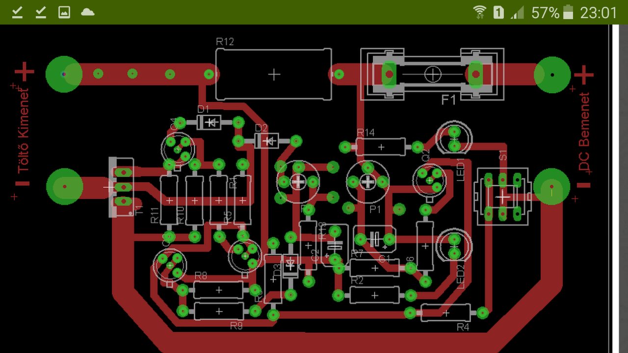

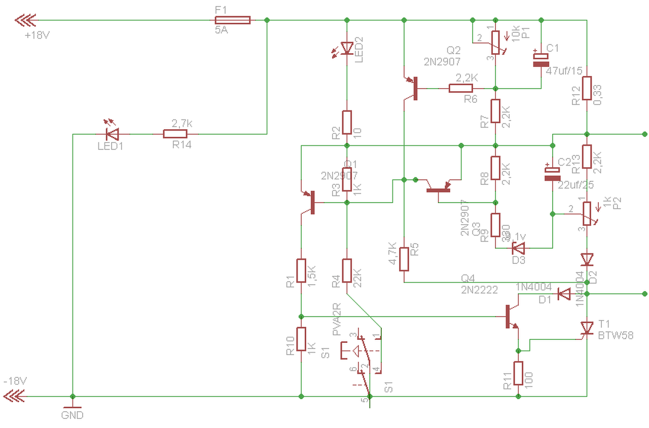

(#) Chipmunk1960 válasza Balabmw hozzászólására (») Okt 24, 2018 /
A vasaló csatlakozóból következtetve, nem mai darab, de szuperül néz ki, gondos munka. A vezeték vastagságból úgy látom, nem beépített shöntös műszer, ennek nézz utána, nem látom pontosan hova mennek a vezetékek. Jobb oldalra csatlakozik az akksi, a P1 állítja az áramot, a P2 a feszt. A nyomógomb direktben nyitja a tirisztort, a mély-kisült akksik beindításához kell. Az R12 az áramfigyelő shönt, a műszertől függően lehet, hogy erre is lehet egy ellenállás osztóval illeszteni az A mérést. A 18V helyett a 21 nem probléma, /legfeljebb pár ellenállást növelni kell, ha nem fér bele a poti tartományába/ hiszen ez is fázis hasítással szabályozza az áramot, majd a végén pedig lezár. Találtam egy panel rajzot is, de most hirtelen nem tudom, ezé a kapcsolásé -e , de mintha az lenne, felteszem azt is, de át kell nézni előtte.

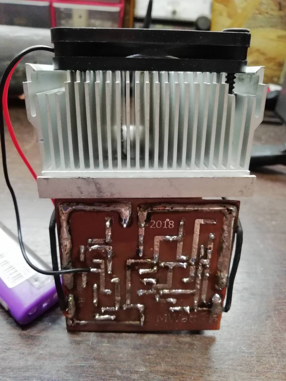

(#) MWatt hozzászólása Okt 26, 2018 /
És osztom az én változatomat.
Bár nem tartom tökéletesnek, de a tesztek allatt nagyon jól vizsgázot.
Képeket nem sikerül felöltenem a tul nagy méret miatt, igy újra fényképezem, hogy fel tudjam tölteni.

(#) Chipmunk1960 válasza MWatt hozzászólására (») Okt 27, 2018 /
Látszólag valóban nagyon hasonlít, gondolom a JP1 re megy az áram poti. Innen is látható, hogy egy jó kapcsolás, nem lőttem bakot vele!

(#) fastaction válasza Chipmunk1960 hozzászólására (») Okt 28, 2018 /
Kedves Chipmunk1960 . Pont ezt a kapcsolást építettem én is . De . Sajnos nem a rajzon lévő kapcsolás van rajta . Korábban egymáshoz lett feltőltve , beűltetési rajzzal , de pl. R5 a rajzon és a pcb-n máshol található . Valóban át kell nézni .
(#) fastaction válasza fastaction hozzászólására (») Okt 28, 2018 / 1
Úgy látom , hogy jó lesz , csak az R5 és az R1 fordítva van feltüntetve .

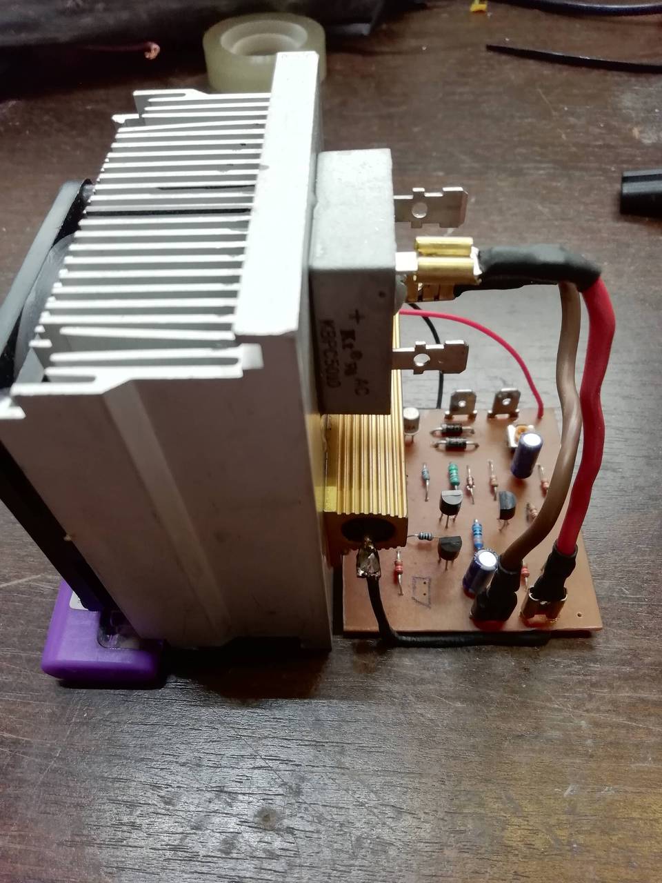

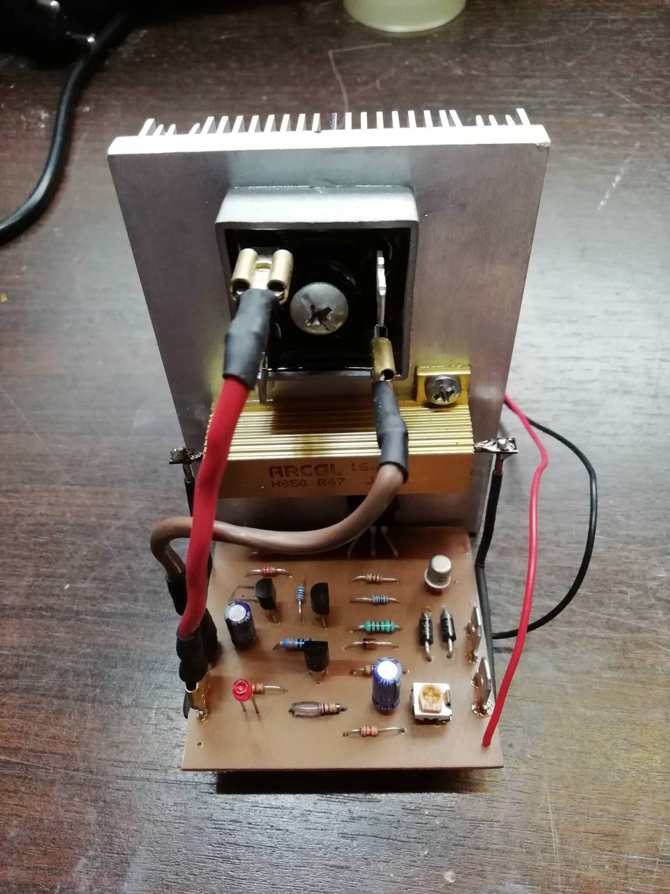

(#) MWatt hozzászólása Okt 29, 2018 / 1
És ime pár kép amit köszönhetöen kivancsi4 segitségének sikerült feltöltenem.

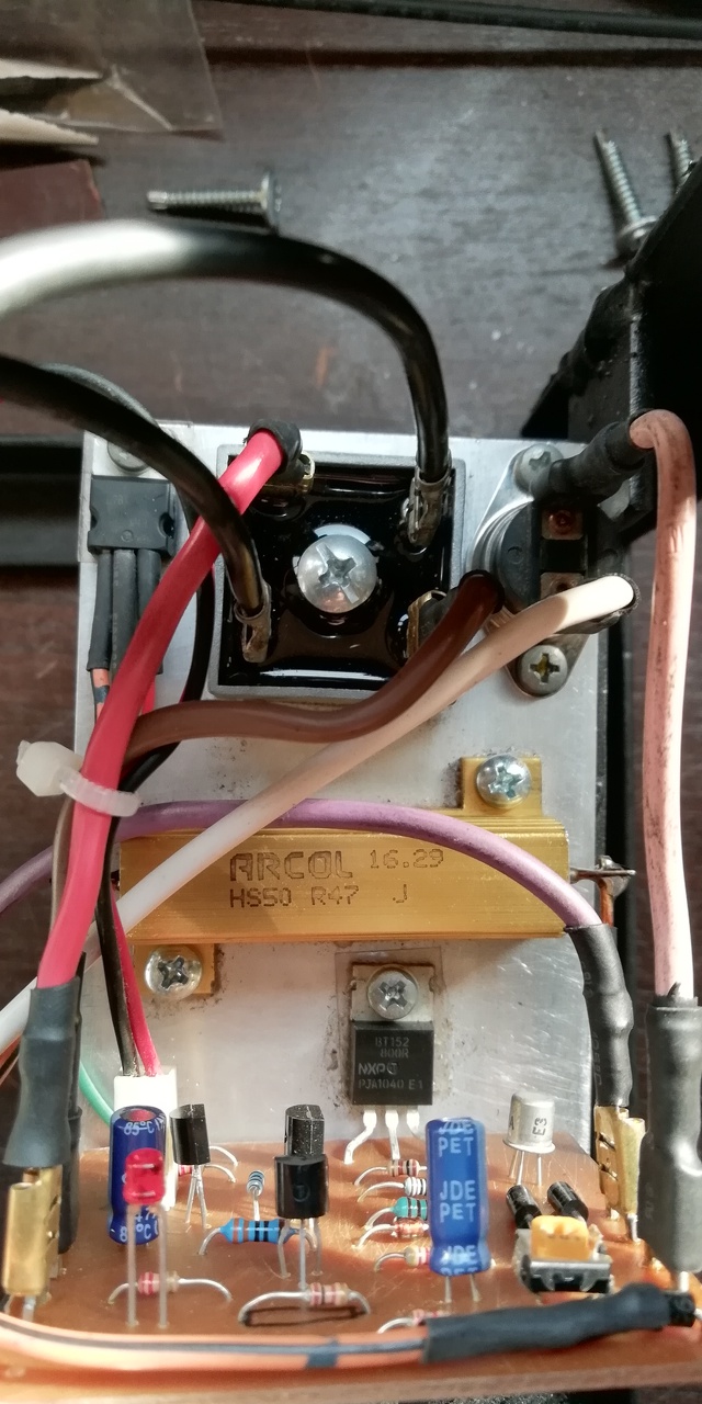

(#) hg6dab válasza MWatt hozzászólására (») Okt 30, 2018 /
Én is megépítettem több példányban. Normál akkumulátortöltési feladathoz nem is kell jobb. Hány wattos trafóval fogod működtetni? A hűtést látom nem méretezted alul. Autóakkumulátorok töltésénél nálam szinte csak az áramkorlátozó ellenállás melegedett. A kapcsolási rajz megjelent a Hobbyelektronika lapban is, eredetileg Ferenczi Ödön - Dr. Kassai árpád: Feszültségstabilizátorok, akkumulátortöltők könyvben lett közölve.

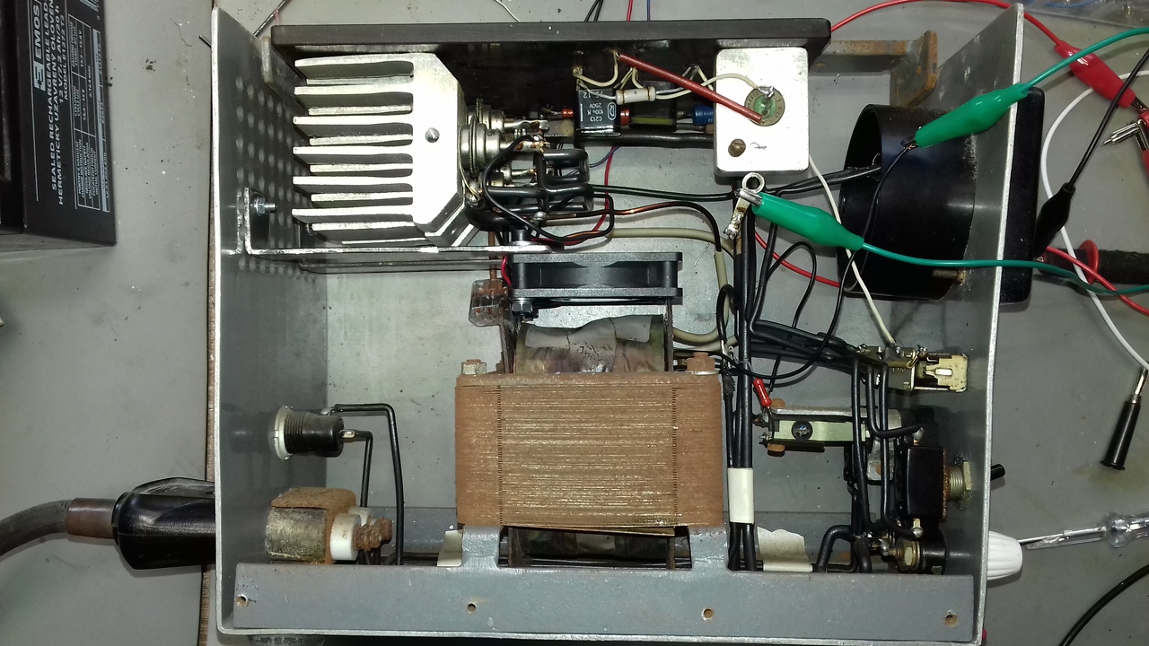

(#) MWatt válasza hg6dab hozzászólására (») Okt 31, 2018 /
Hát a trafo teljesitményét nem tudom meg mondani mert valamikor tekertem egy trafot 16V-ra egy másik célra, de most hirtelen ez lévén kéznél még rá tekertem 21-22V-ig, Al 2mm drotal.
Igy most kb. 7-8 Amperel tölt, amit ma délután láttam az egyik havernél mert neki készitetem, mivelhogy elege lett a bolti ,,szarokbol". Fel szereltem egy potival (5kohm), amivel az árrameröséget vagyis a töltési áramot tudja szabályozni.
A hűtét egy pentium 4 procirol le operált ,,alu tömb" biztositja, alig tud be langyosodni, az áramkorlátozo ellenálás viszont 0,33 ohm 50W.

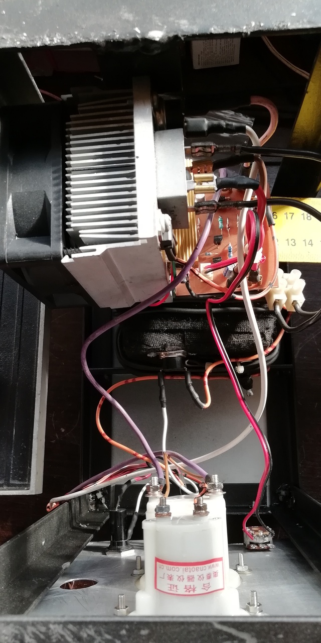

(#) MWatt válasza Chipmunk1960 hozzászólására (») Okt 31, 2018 /
Hát ez volna a célom, hogy egy olyan példányt tudjak vegre meg épiteni ami ki tud szolgálni minden fajta olom aksit a 10-225 Ah-ig.
Az elektronika jól vizsgázot 8A-ig hütésel legfeljebb be langyosodott, viszont kell nagyobb trafo.

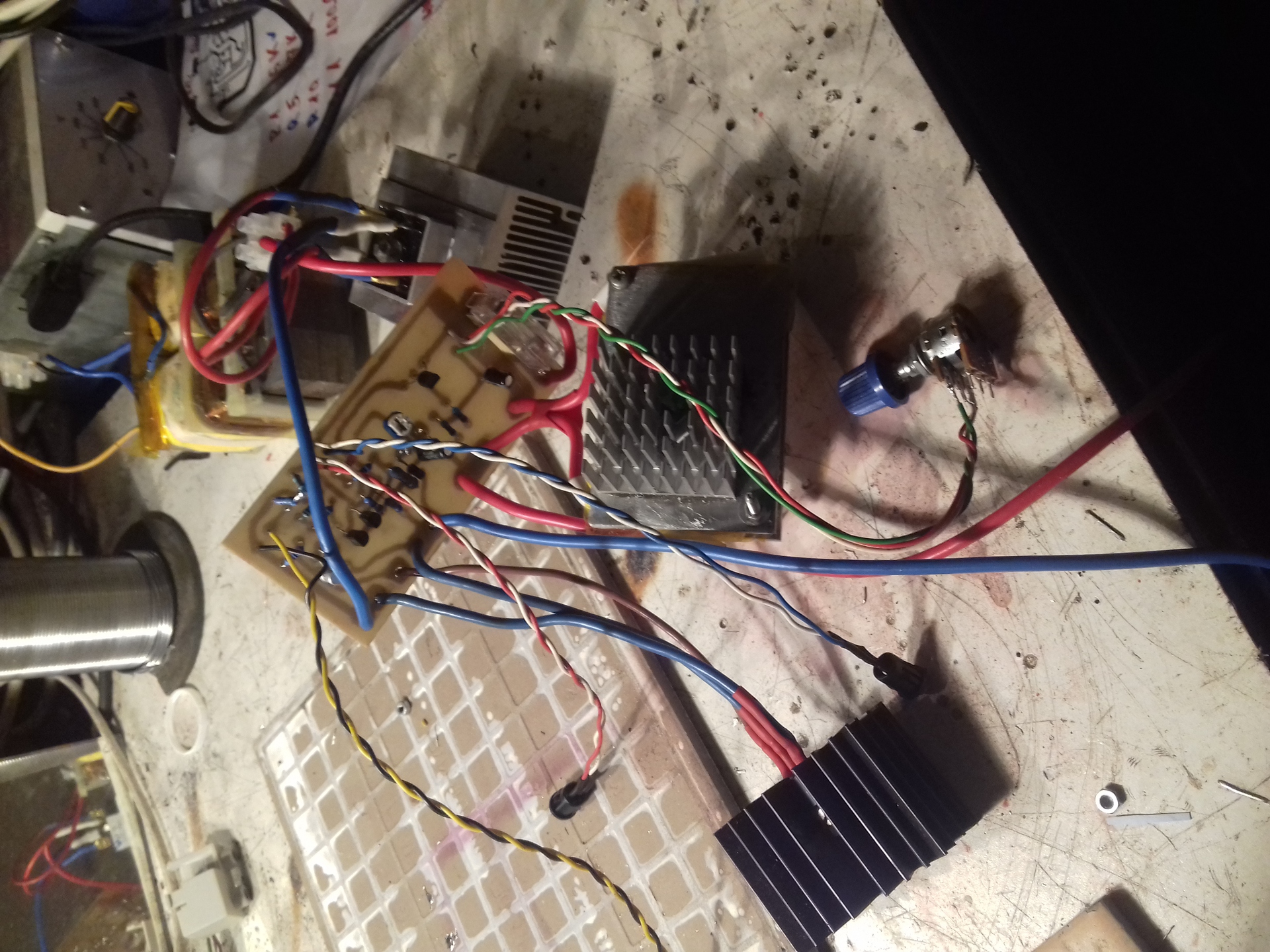

(#) fastaction hozzászólása Nov 1, 2018 /
Sziasztok ! Sikerült elkészíteni egy tirisztoros töltőt végre . Az áram szabályozó potméter ki van vezetékelve , így motor és autóakkumulátort is tölthetek vele . Jelenleg a trafó a szűk keresztmetszet , mert kb 4 A , amit szerethet . A tervezett mikró trafó nem lett elkészítve , mert a kb 3 kiló huzalomon ( bontott ) a szigetelés hiányos . Dobozolásra vár , csak előtte autó akkumulátorral is tesztelni fogom .

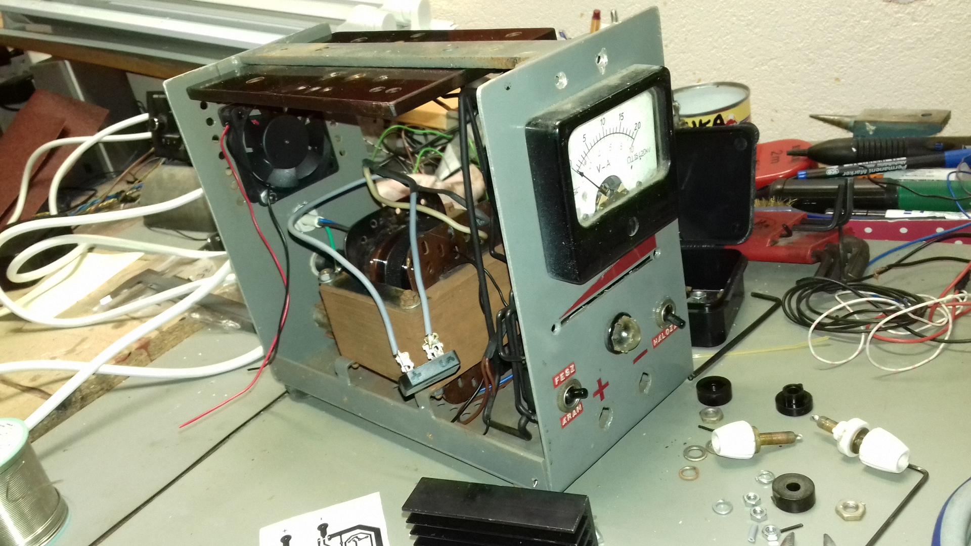

(#) Chipmunk1960 válasza Balabmw hozzászólására (») Nov 2, 2018 /
Az jó combos trafónak látszik, a venti jó gondolat, csak a burkolat elején is legyen pár furat!
