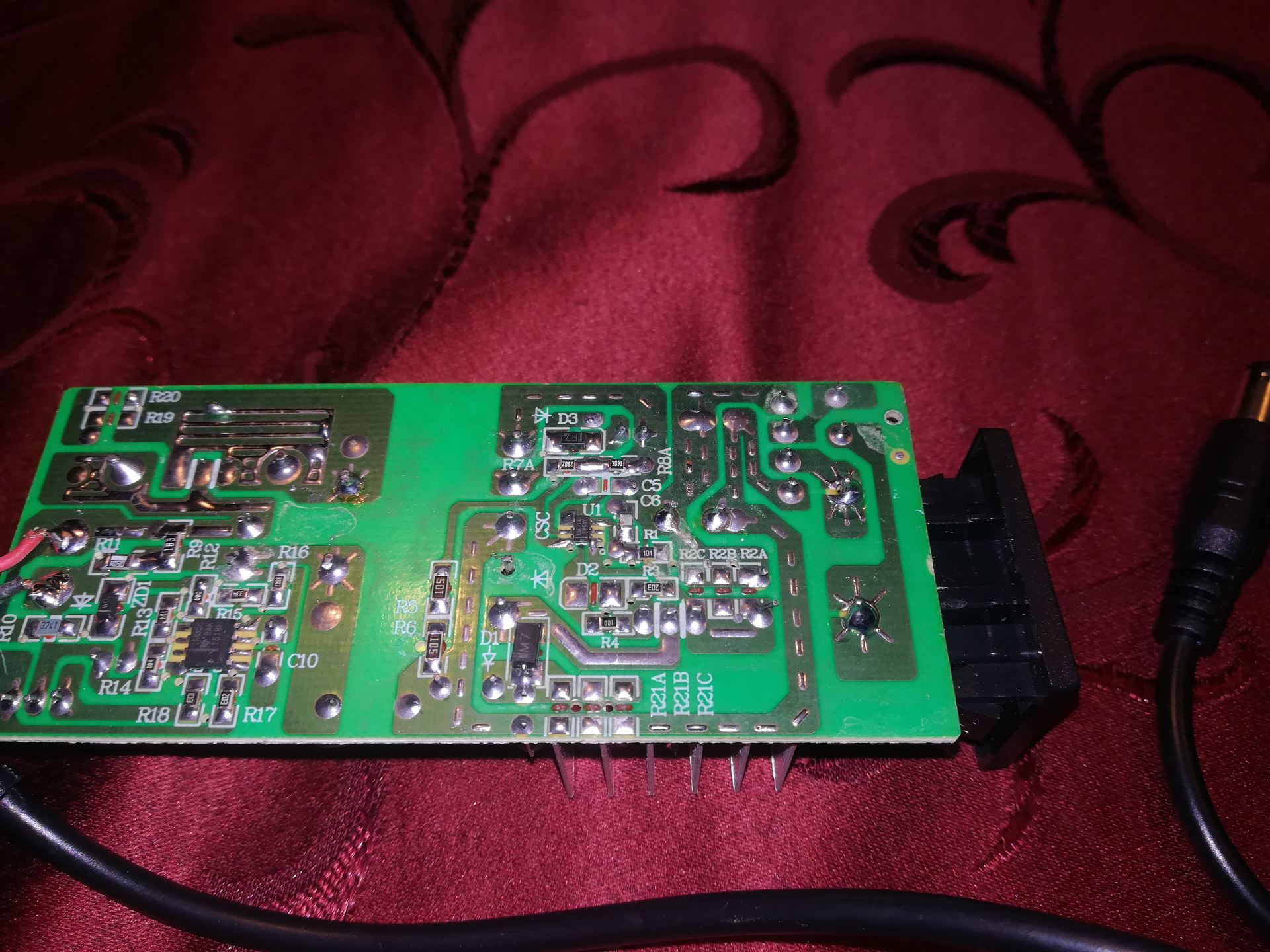

Én nem láttam semmi visszavezetést, ezért fényképeztem csak ezt az oldalt.
Ez egy 36/42V-os bringaakkutöltő, most vettem, teljesen új. 2A-esnek hazudott 1A-es kínai vacak. LiIonhoz, ezért nem akarom 42-nél többel tölteni.
Bár, most, hogy említed még meg sem néztem, hogy zöldledkor elveszi-ee a töltést. Ha nem akkor megy is a kukába egyből.
(#) ferci válasza xyzxyz hozzászólására (») Márc 11, 2019 /
Annyit megtehetsz esetleg, hogy pozíciószámokkal visszarajzolod a szekunder áramkört nagyjából..
Mivel egyoldalas, nem nehéz dió és kiderül, melyik nagyobb kohmos ellenállás jön ( általában ) az akku + kivezetés felől, mint egy feszültségosztó felső tagja és azt kell átmenetileg söntölni pl. 50x akkora ellenállással, közben mérni, mennyivel csökken a jelzési feszültség ( ha éppen ott vagy a 42-43 volt környékén ).
Utána lehet számolgatni, mit tehetsz. Persze ez nagyon tapogatós meló, mert itt pár % nagyságrendről van szó és biztos nem találsz helyettesítő smd-t.
Potméterrel is csak úgy tudnád célszerűen megoldani, hogy bekötnél az eredeti smd helyére egy eredeti smd-2-3 % kohm ellenállás + 5 %-nyi potméter soros tagot, így már kényelmesen beállíthatnád a feszültséget.
Nagyon nem érdemes ezzel játszani, mert a leded úgyis csak jelzést ad a nyák alapján ( még egy centi beférhetett volna a képbe ) és oda kell figyelni.
(#) Chipmunk1960 válasza xyzxyz hozzászólására (») Márc 11, 2019 /
Szia, A sejtettem, hogy 10 cellás LiIon töltő, de ez biztosan nem veszi le, csak szint váltana a led egy bizonyos fesz elérése után. 10 cellához már igencsak kellene a ballancer, / az akupakkon/meg töltésfigyelő, ha van, akkor viszont nem gond, hogyykicsit magasabb a fesz. Én is jártam már úgy, hogy az 1A -esenek kinevezett töltő 350mA -nél elakadt. Szétszedve a berajzolt hiperszil magnak, csak a fele volt beépítve....

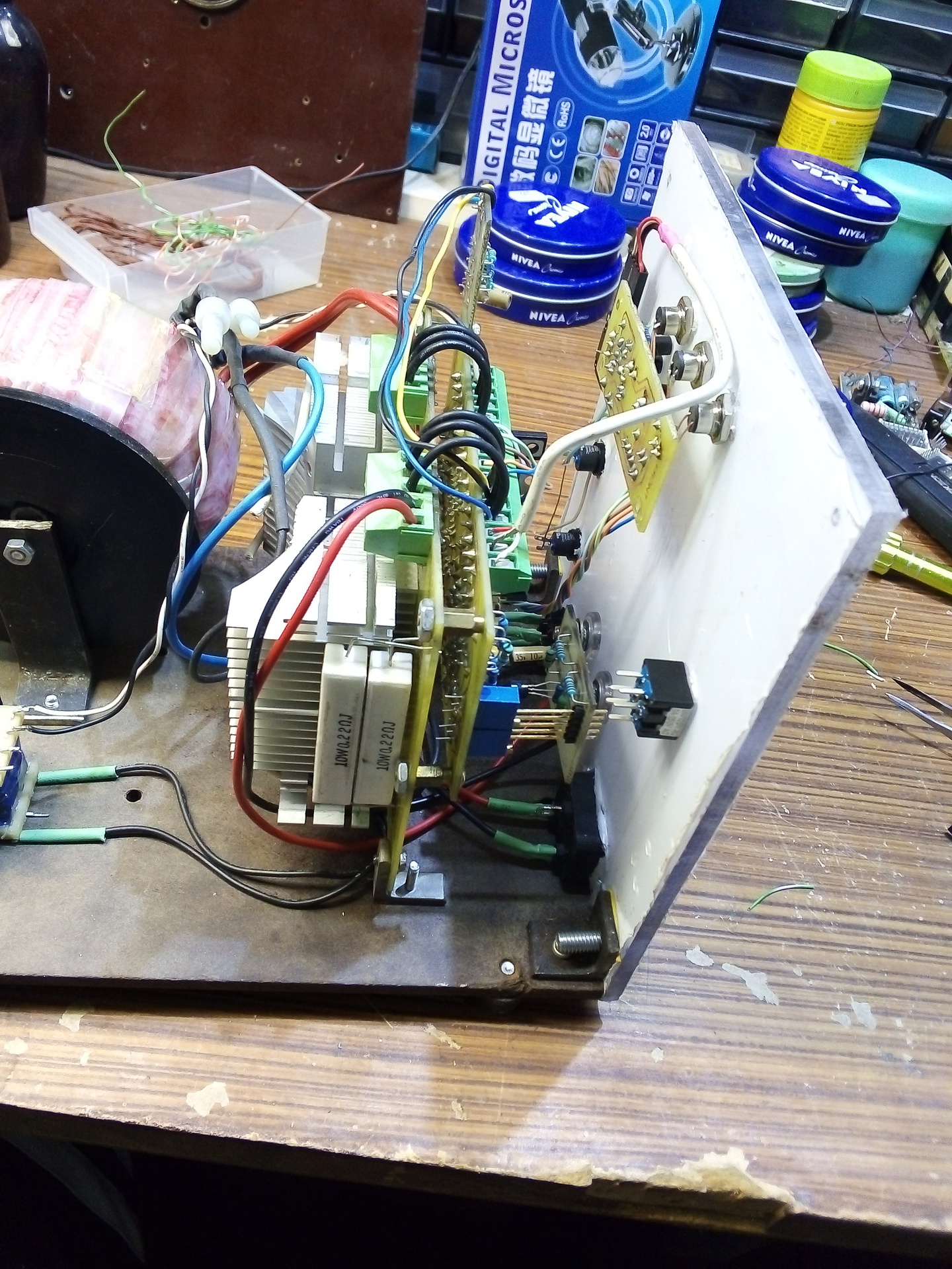

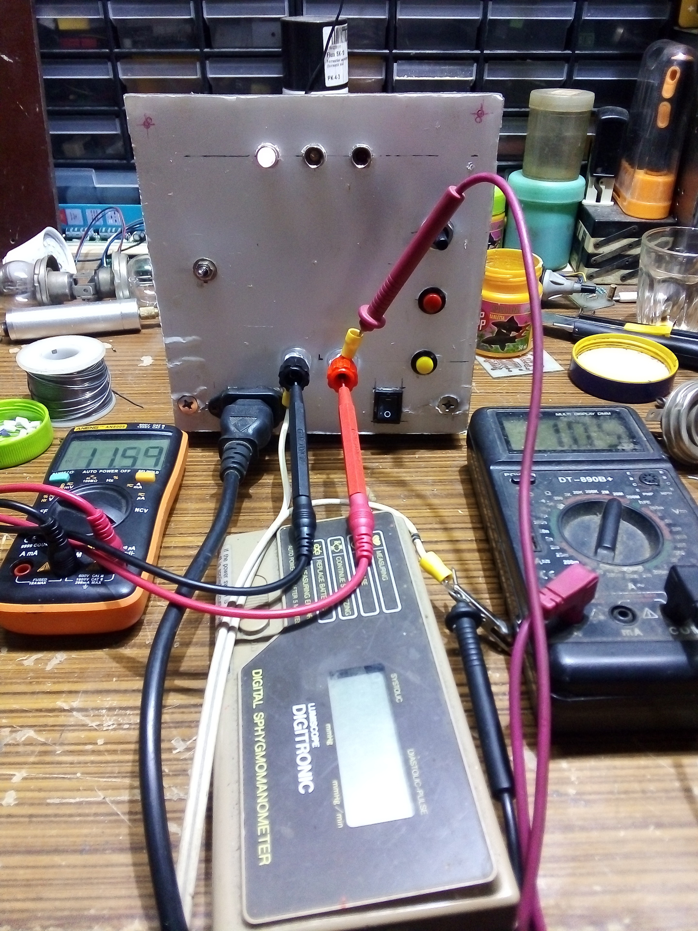

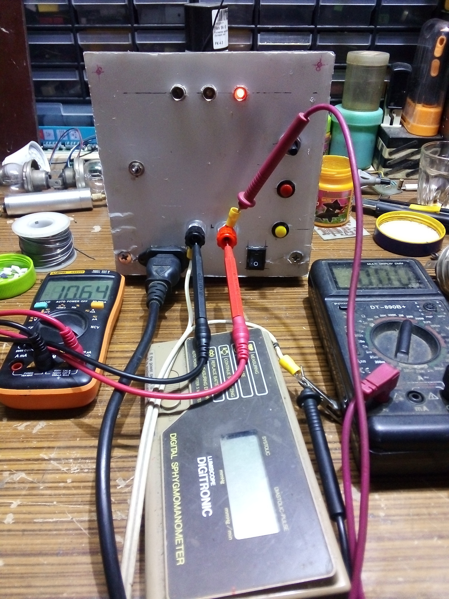

(#) KKobra hozzászólása Márc 12, 2019 /
Úgy tűnik lassan sikerült a segítségetekkel de főleg Alkotó és proli007 segítségével az Accu-Mat mod2
Megépíteni és beüzemelni. Köszönöm a segítségeteket!
(#) Tyutyu 49 válasza KKobra hozzászólására (») Márc 12, 2019 /
Mi volt a gond vele a panelon kívül? Ha elárulod,hogy tanuljunk belőle.
(#) KKobra válasza Tyutyu 49 hozzászólására (») Márc 12, 2019 /
Mi volt a gond? 20Ω
Nem lehetett rákapcsolni a töltést mert nem váltott át
A kapcsolási rajz szerint az előlapi panel 3 tranzisztor 3 LED és néhány ellenállás van
kapcsolási rajzon R38 2,2KΩ. Annak megfelelően be is forrasztottam egy 2,2KΩ ellenállást
az itthon lévő készletből. Megmértem mielőtt beforrasztottam 2221Ω-ot mértem.
proli007 tanácsait követve jöttem rá hogy 20Ω eltérés miatt nem vált. Kiforrasztottam
és kerestem egy pontosan 2200Ω ellenállást (mérés szerint 2201Ω) beforrasztottam és minden rendesen működött és működik.
Abból gondoltam hogy prolli007 tanácsolta mérjem meg a T4 kollektorát és nyomjam a startot És ha rajta volt a műszer akkor váltott. Ha elvettem a műszert nem váltott. 11MΩ a műszer belső
ellenállása
Bármilyen ellenállással párhozamosan kötök egy 11MΩ-ot a változás elhanyagolható szinte 0
Élesben is teszteltem ma délután persze figyeltem rá

(#) xyzxyz válasza Chipmunk1960 hozzászólására (») Márc 13, 2019 /
Nem hagyott nyugodni, ma ránéztem rendesen és zöldledkor szépen elvesz mindent. Lekapcsol, kikapcsol leáll. Tök jó, maradhat.
Csináltam még képet jobbat az egész panelről.
(#) xyzxyz válasza xyzxyz hozzászólására (») Márc 13, 2019 /
Van rajta valami csc7132 is.
EZt a "link megnyitása új lapon" dolgot nemis tudtam eddig itt, hogy enélkül nem lehet nagyképben megnézni.

(#) Chipmunk1960 válasza xyzxyz hozzászólására (») Márc 14, 2019 /
Arra a pici 6 lábú pókra gondolsz? Az végzi a tép irányítását, hajtja mega FET-et. Az újabb tápokban már mindben ilyen van. Sokkal egyszerűbb volt a javítás a DIP8 -asokkal, igaz abból is volt millió féle. Ezeknek még az adatlapját sem találom, nemhogy IC-t hozzá, ha elszáll.

(#) xyzxyz válasza Chipmunk1960 hozzászólására (») Márc 14, 2019 /
Igen arra a picire. Google semmit nem tud róla, max kereskedőket.
Ezek szerint bonyolultabb is lenne belenyúlni.
