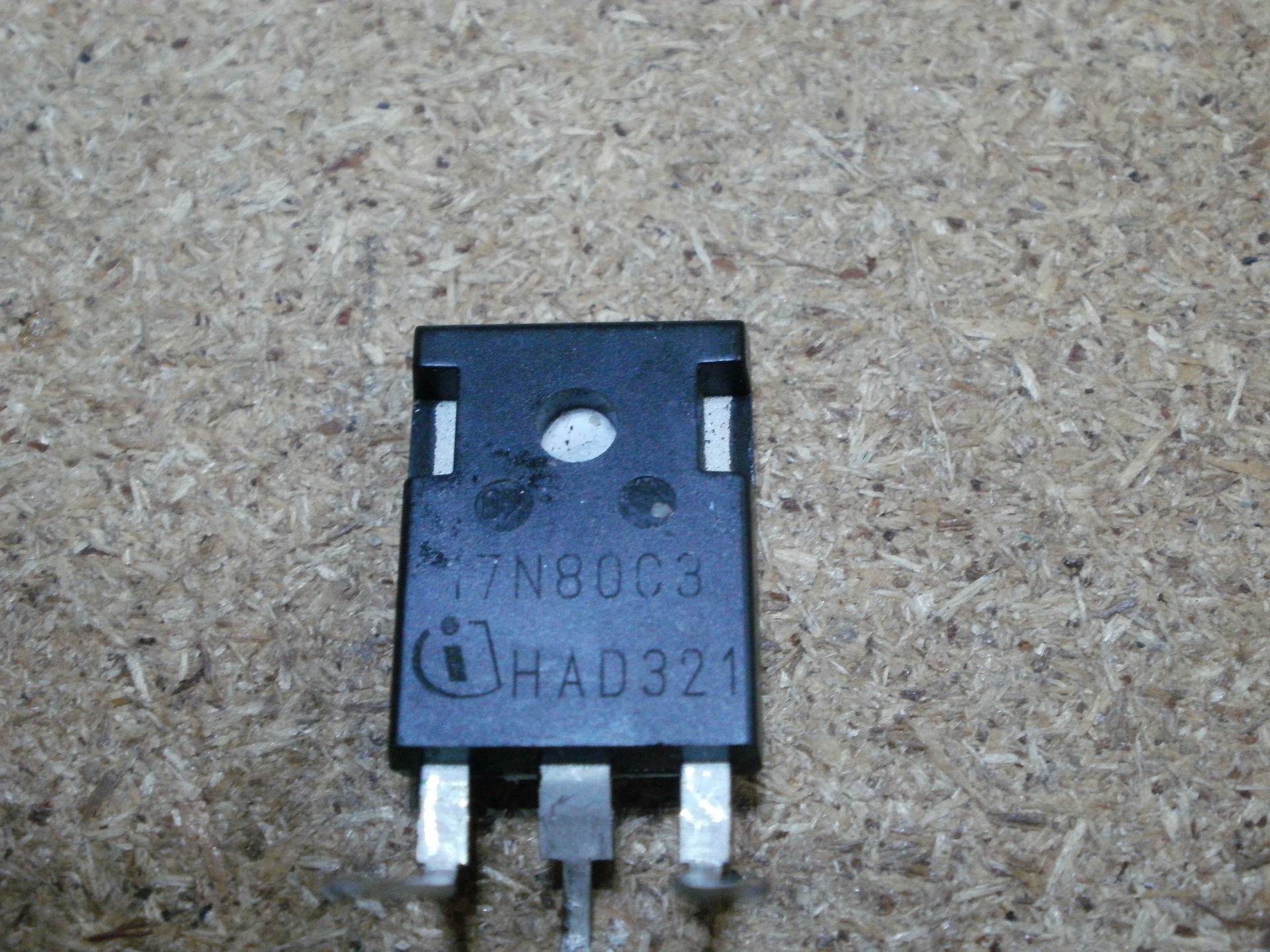

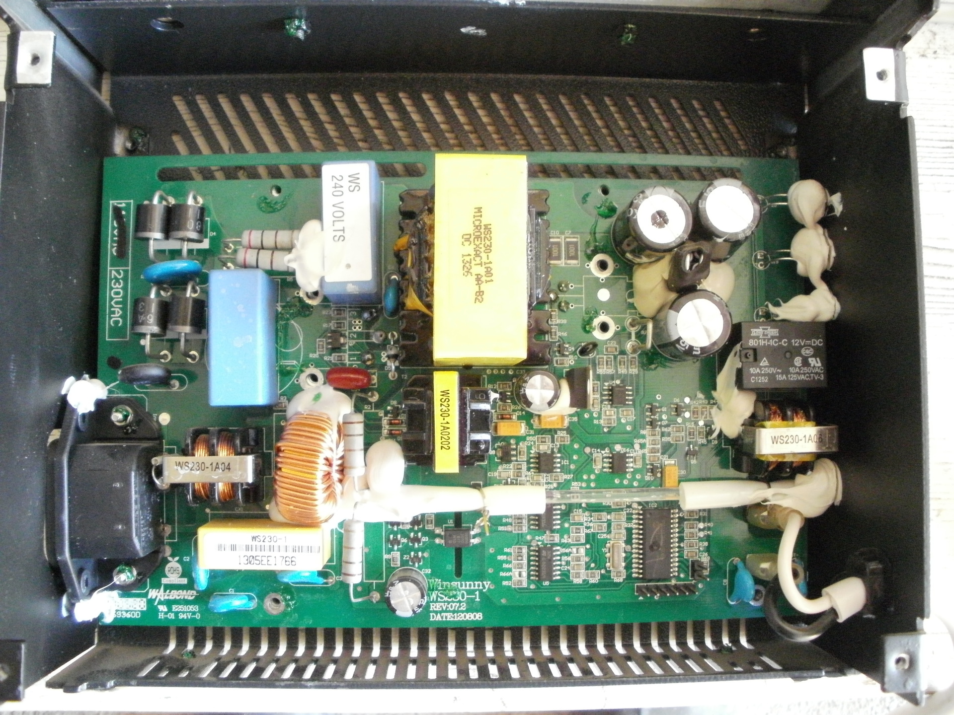

Szép napot Mindenkinek. Rokkantkocsi 24v-os akkutöltője meghibásodott, n-es mos fett zárlatos lett. A töltő kapcsoló üzemű, mehetett még más is tönkre? A fett típusa 17N80C3 vagy mivel helyesíthető Magyarország-i beszerezhetőséggel. Előre is köszönöm a segítséget.
(#) Chipmunk1960 válasza hzsiga hozzászólására (») Jún 11, 2019 /
Üdv, A G ágat kellene kimérni, nincsen-e zárlat, a meghajtó részben, illetve a G- E,C vagy az IGBT-n. Ha ott nincs akkor valószínű nem ment tovább a zárlat. PLD ezzel, vagy hasonlóval.
Mike
(#) hzsiga válasza Chipmunk1960 hozzászólására (») Jún 11, 2019 /
Szia. Köszönöm szépen a gyors segítséget meg nézem a javasoltakat nagyobb probléma nem látható a méréseket elvégzem. 17N80C3 MOSFET N-CH 700V 17A 3-pólusú TO-247 amit belinkeltél az IGBT biztos jó helyette? Ez megfelelne helyette?Bővebben: Link
A hozzászólás módosítva: Jún 11, 2019
Szia, Bocsi a számozásából gondoltam IGBT -nek, mert tipikusan az. Az Rds -t kicsit nagynak tartom, de előkapartam az eredeti adatlapját, s az is annyi, így tökéletesen megfelelő helyette. De továbbra sem értem, miért jelülnek egy mosFET -et IGBT szerint??? Futópadba, régi panelbe raktam már FET helyett IGBT-t, s tökéletesen működött vele.

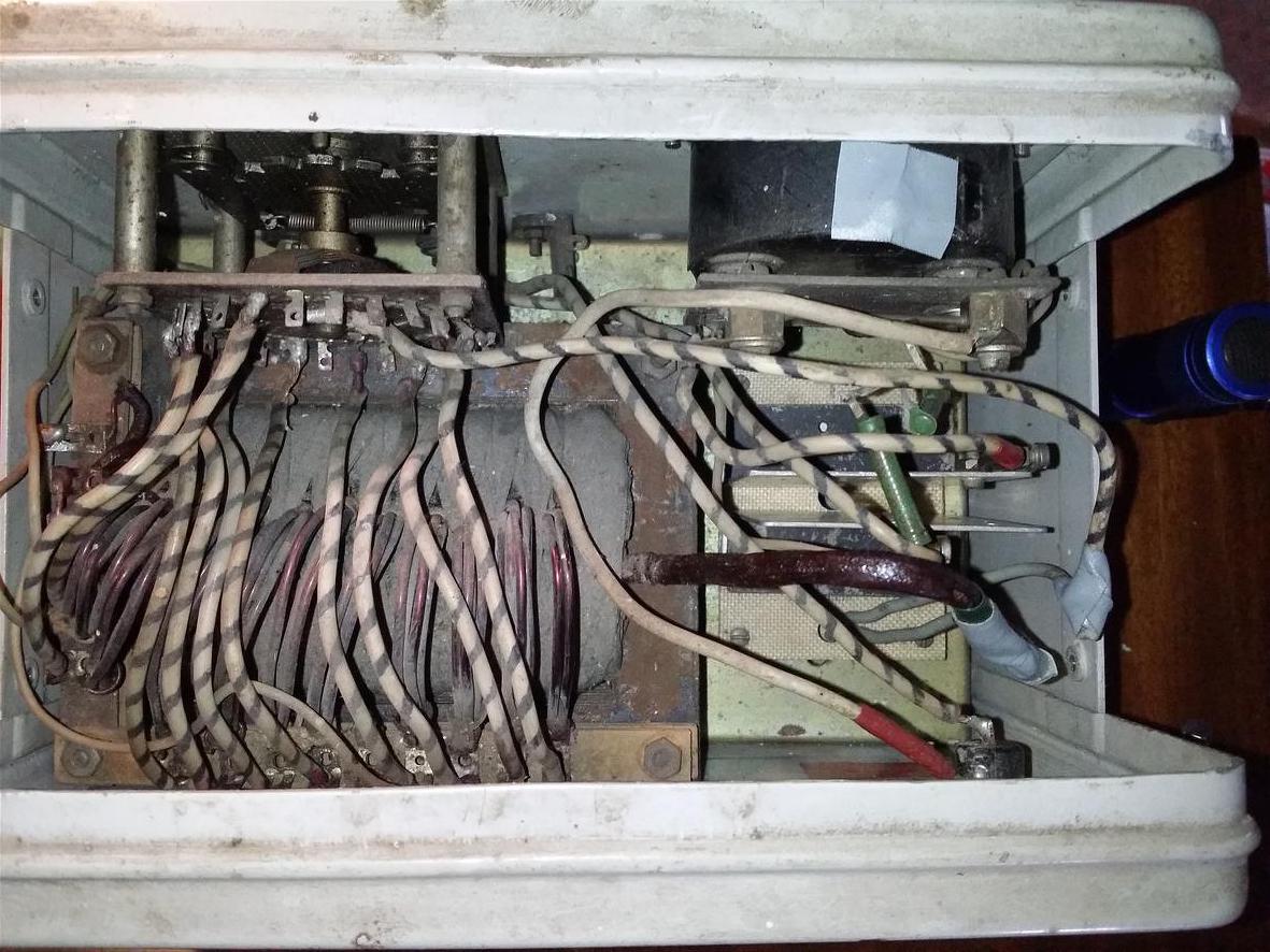

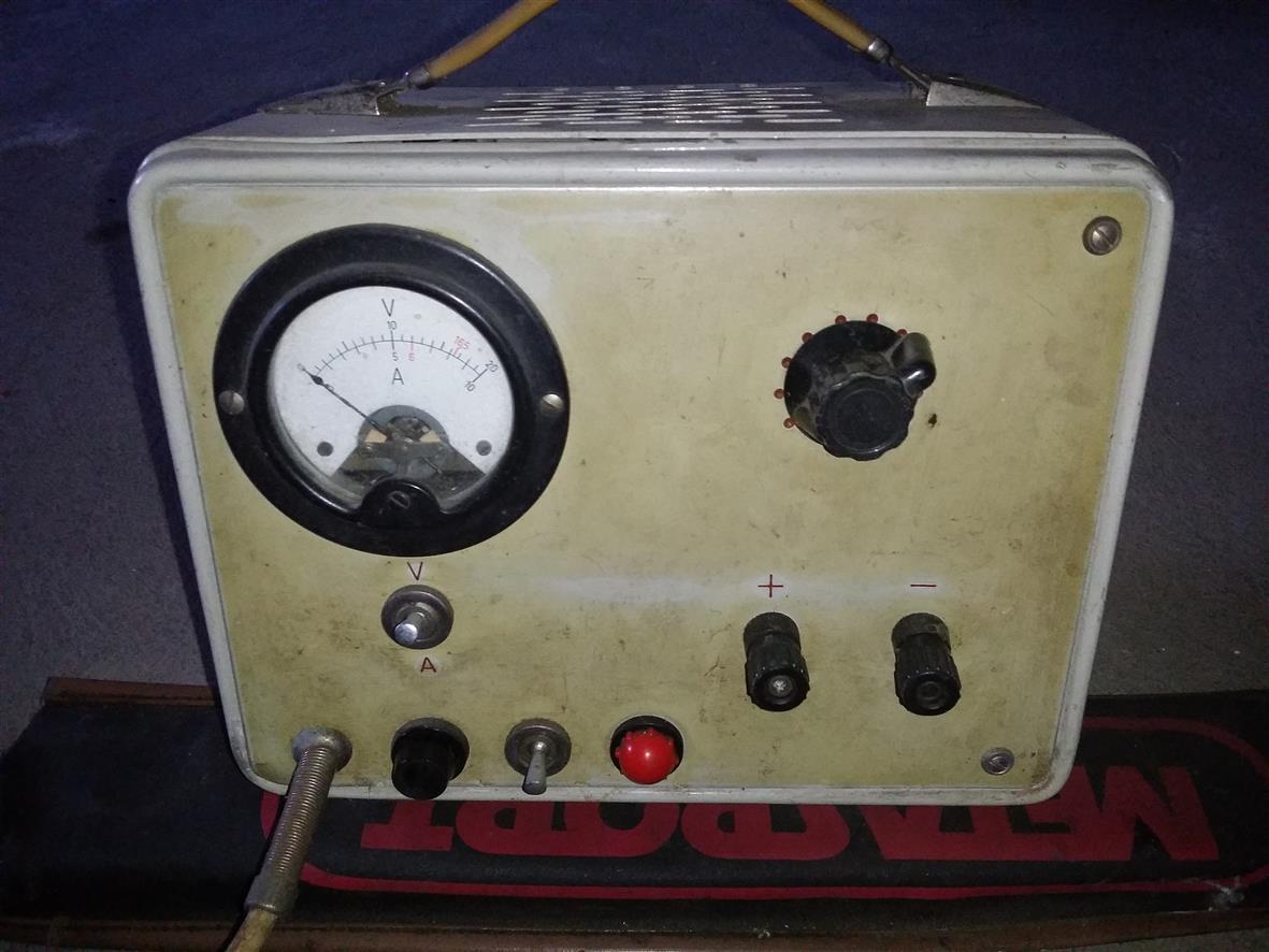

(#) Tylla1 hozzászólása Júl 6, 2019 /
Kedves Fórumozók!
Szeretném kérni a segítségeteket a mellékelt képen látható töltővel kapcsolatban.
Édesapám használta, úgy 30-40 évvel ezelőtt. Akkor sajnos nem lestem el a "lényeget", így most tudatlan vagyok a készüléket és annak használatát illetően. Ismeri valaki közületek a töltőt (márka/típusszám)? Esetleg adatok alapján használati utasítás? (gúgli a barátom )
Egyébként amennyire ki tudtam "próbálni" működik, a piros kontroll lámpa világít. Biztosítékok rendben. Akksira még nem kötöttem, de ha kapok útmutatást, akkor megpróbálom a töltést. Azt ugyan nem értem, hogy miért van rajta "Volt" mérési lehetőség, de talán majd felvilágosítotok!
Előre is köszönöm a segítő szándékú hozzászólásokat!

(#) Tylla1 hozzászólása Júl 7, 2019 /
Köszönöm a válaszokat!
A délelőtt folyamán szétszedtem a házat és kitakarítottam a belsejét, meg ellenőriztem a forrasztásokat. Aztán feszültség alá helyeztem és a billenő kapcsolót "V" állásba állítva egy 12 voltos izzóval ellenőriztem. Rendben volt. Műszerrel ebben az állásban rámértem a csipeszeknél, és a forgó kapcsoló "alsó" állásánál 6.45 voltot, a "felső" állásánál 12.6 voltot mértem.
Hogy van-e benne shönt ellenállás nem tudom, de arra emlékszem, hogy apu az akksik töltésekor a "+" krokodil csipesz és az akksi pozitív sarka közé beillesztett egy vastagabb drótdarabot. Talán az töltötte be a shönt ellenállás szerepét.
Viszont mikor rákötöttem egy akksira, a mérőműszer mutatója "A" állásnál nem mutatott semmit illetve a forgó kapcsoló tekerésére sem reagált. Mit csinálok rosszul? Szeretném szakszerűen használni és lehetőség szerint nem tönkretenni az akkumulátoromat.
Nekem elsőre az tűnt logikusnak, hogy a töltőt csatlakoztatva az akksihoz, a billenő kapcsoló "V" állásánál látom az akksi aktuális feszültségét, majd átkapcsolva "A" állásba, a forgó kapcsolóval tudom szabályozni a töltőáram erősségét.
Vagy valamit rosszul csinálok...??
És igen, szeretném megbecsülni, már csak érzelmi okokból is

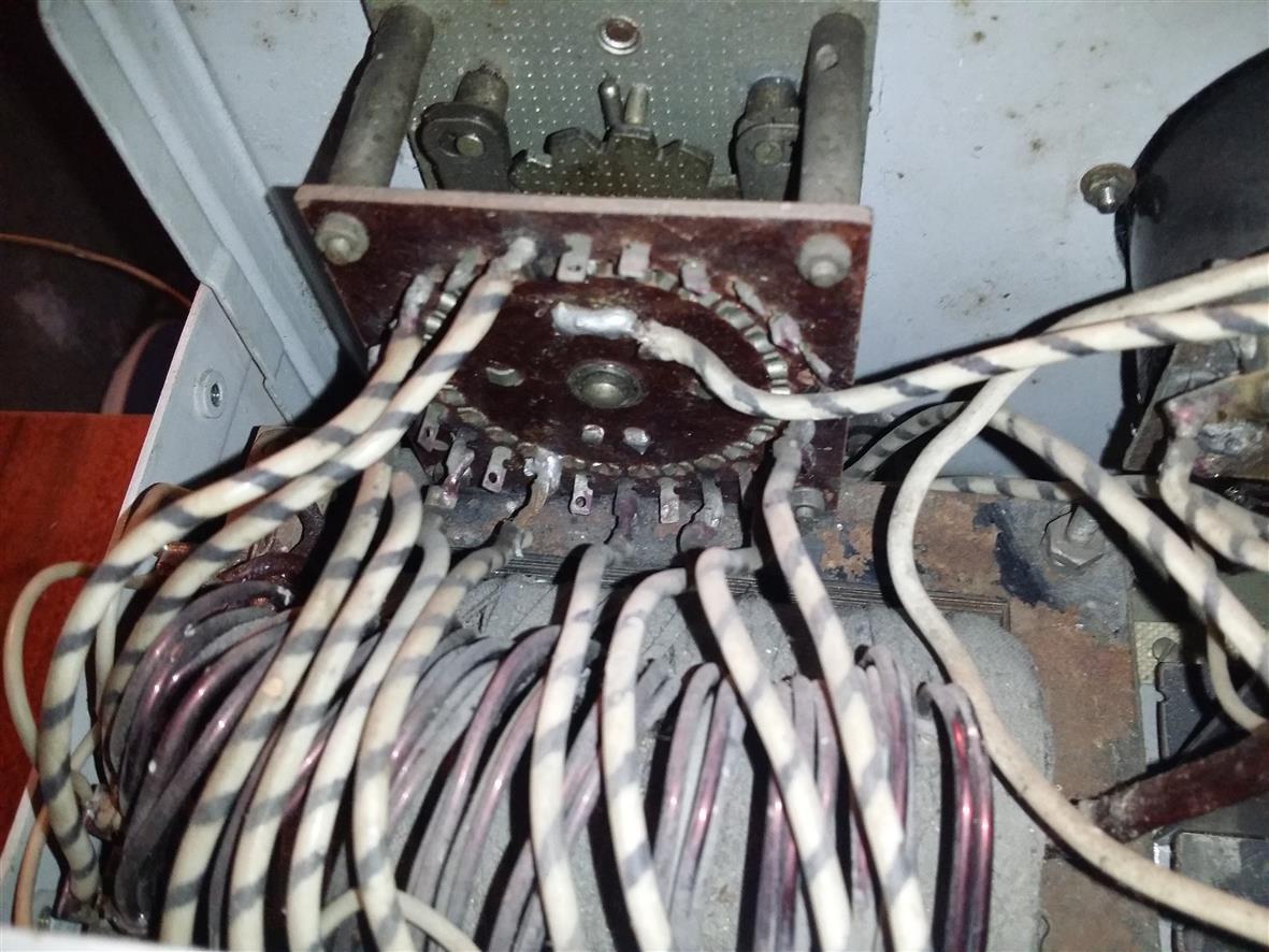

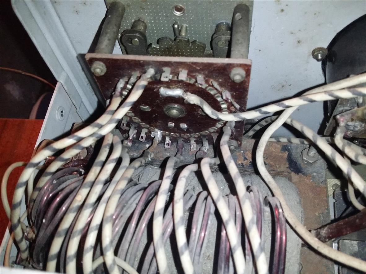

(#) vargaf válasza Tylla1 hozzászólására (») Júl 7, 2019 /
A belsejéről egy jó minőségű fénykép könnyebbé tenné a segíteni szándékozók munkáját, nem kellene találgatni mi van a dobozban!
(#) Tylla1 válasza vargaf hozzászólására (») Júl 7, 2019 /
Igazad van, már rakom is! Remélem a minősége is megfelelő.
(#) ferci válasza Tylla1 hozzászólására (») Júl 7, 2019 / 1
Ha az izzód világít pl. 12 voltos állásban, a voltmérő mutatja a feszültséget, akkor az áramút is rendben van és a műszer sincs tönkremenve.
Ellenőrizd le a V-A váltókapcsolót és a söntről a csatlakozást.
Akkunál pedig a maximális forgókapcsoló pozícióig menj fel, ill. ameddig nem látsz majd amper kitérést is.
A hozzászólás módosítva: Júl 7, 2019
(#) Tylla1 válasza ferci hozzászólására (») Júl 7, 2019 /
Megpróbáltam az általad javasoltakat, de nem történt semmi. A mérőműszer mutatója meg sem moccant. Lehet a töltő mérőműszere halálozott el.
A korábban írt "volt" értékeket a töltő csipeszein keresztül mértem külön mérőműszerrel.
Most beiktatva a drótból készült shönt ellenállást, már "ampert" is tudtam mérni - csak 10 amperig mér a kézi műszerem - ugyanezen a módon, 7.45 amper értéket kaptam a forgókapcsolót legalsó értékére állítva.
Akkor a töltő műszerét próbáld ki, max 1 mA-t vezess át rajta, töltőn kívül..
Akkutöltéshez pedig ne "shöntöt" ( söntöt magyarul) használj, hanem paralel kapcsolt reflektorizzót soros tagként.
És ezt hogyan tudom megoldani? Laikus vagyok, de tanulok
Fogsz egy sima elemet, 1.5...4.5 voltost és sorbakötsz egy 2.2-4.7 kohmos ellenállást a műszerrel és csatlakoztatod rá..
A polaritást változtasd, ha nem mozdul a mutató ( vagy lefelé ).
Értem...meg is csinálnám, de egyáltalán nincs elektronikai alkatrészem, pláne az általad írt ellenállás. Lehet, így végéhez is ért a projekt...
Mi a választékod ellenállásból? Semmi? Veszel pár db-ot, aztán tesztelsz.
Annyit megér, a pár forintot..
Igen, ezt fogom tenni. Holnap veszek párat, hogy legalább a mérőműszer "állapotát" tudjam ellenőrizni.
Addig is köszönöm a segítségedet!
Még egy apróság.. diódavizsgáló állásban is megnézheted, megmozdul-e...
Megnéztem. Rámérve a töltő műszerére - kikapcsolt/bekapcsolt állapotban - a kézi műszer kijelzője három nullát mutat, pólus csere után is, töltő műszere nem mozdul.
Ezek szerint olyan, mintha összeégett volna a tekercse? Nem sípol?
Mérj rá 200 ohmos állásban is.
Az is lehet, hogy be van szorulva teljesen.. szedd szét.
(#) Tylla1 válasza ferci hozzászólására (») Júl 7, 2019 / 1
Rámértem, a kézi műszer 2.8-as értéket mutat póluscsere után is. A töltő műszere továbbra is áll.
Akkor szedd szét és vizsgáld meg, be van-e szorulva, vagy mit látsz a tekercsén... arrébb tudod-e nyomni a mutatót finoman...
Bizony, igazad lett!! Szétszedtem, kifújkáltam, összeraktam és most dióda mérésnél a kézi műszer 002-es, a töltő műszer 2 amperes értéket mutat! Meg volt ragadva a több évtizedes por és a használat mellőzése miatt!
