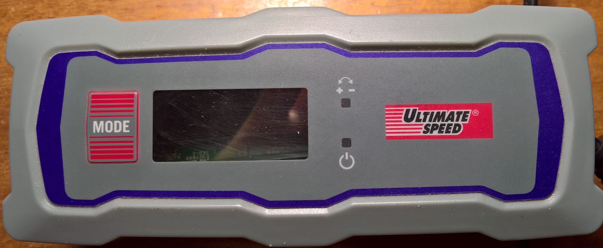

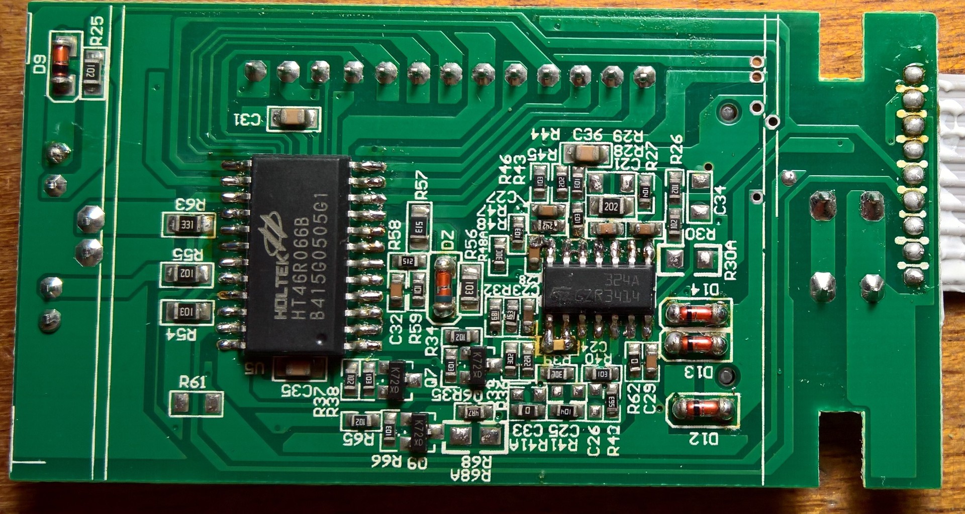

(#) zaza99 hozzászólása Szept 17, 2019 /
Lidl-s töltövel van olyan gondom, hogy 6V-os akkut felismeri el is kezdi tölteni, de csak pár másodpercig tölt. /A 12V-os résszel minden rendben van./
Újraforrasztottam a panel nagy részét cseréltem kondikat, de nem segített.
Van ötletetek?
Köszönöm előre is.
(#) Inhouse válasza zaza99 hozzászólására (») Szept 17, 2019 /
Túl gyenge a 6V-os akkud, hamar felszalad a feszültsége, ezért állhat le a töltés.
(#) zaza99 válasza Inhouse hozzászólására (») Szept 17, 2019 /
Már labortápra kötött 12V 60W izzóval is teszteltem, különböző fesz és áram értékekkel és mindíg az az eredmény, hogy lekapcsol. /12V- nál ezzel a módszerrel stabil./Négy csík mutatja a töltöttséget, de akárhány csík van mindegyiknél pár másodperc után lekapcsol, de nem mennek fel a csíkok.
Feltöltött állapotban mutatni kellene neki a négy csíkod, de ez egyet se mutat.
A hozzászólás módosítva: Szept 17, 2019

(#) Chipmunk1960 válasza zaza99 hozzászólására (») Szept 21, 2019 / 1
Mivel a HTxxx controller vezérli az egész folyamatot, nagyon kicsi esélyt látok a javításra.Szerintem ugyanazt az osztókört használja mindkét esetben, csak először egy fesz mérést végez, a utána ágazik szét a program, hogy a 12V -os töltési procedúrát hajtsa végre, vagy a 6V -osat. Ott az opto, amivel a primer kört szabályozza. Szerintem a program bugos./hibás/
A hozzászólás módosítva: Szept 21, 2019

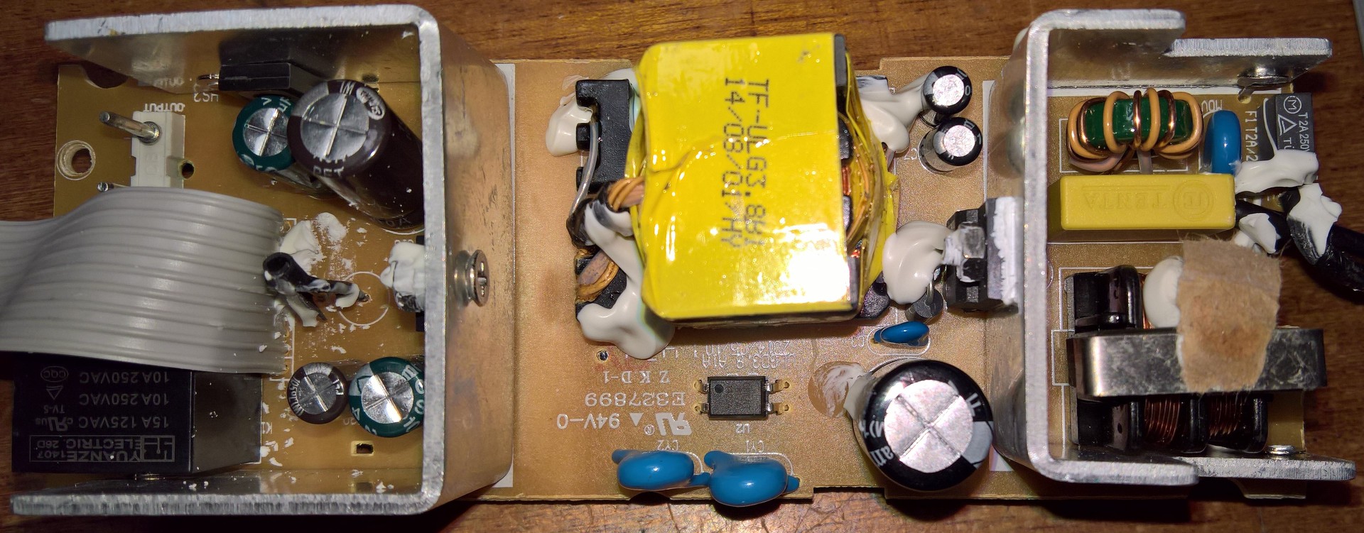

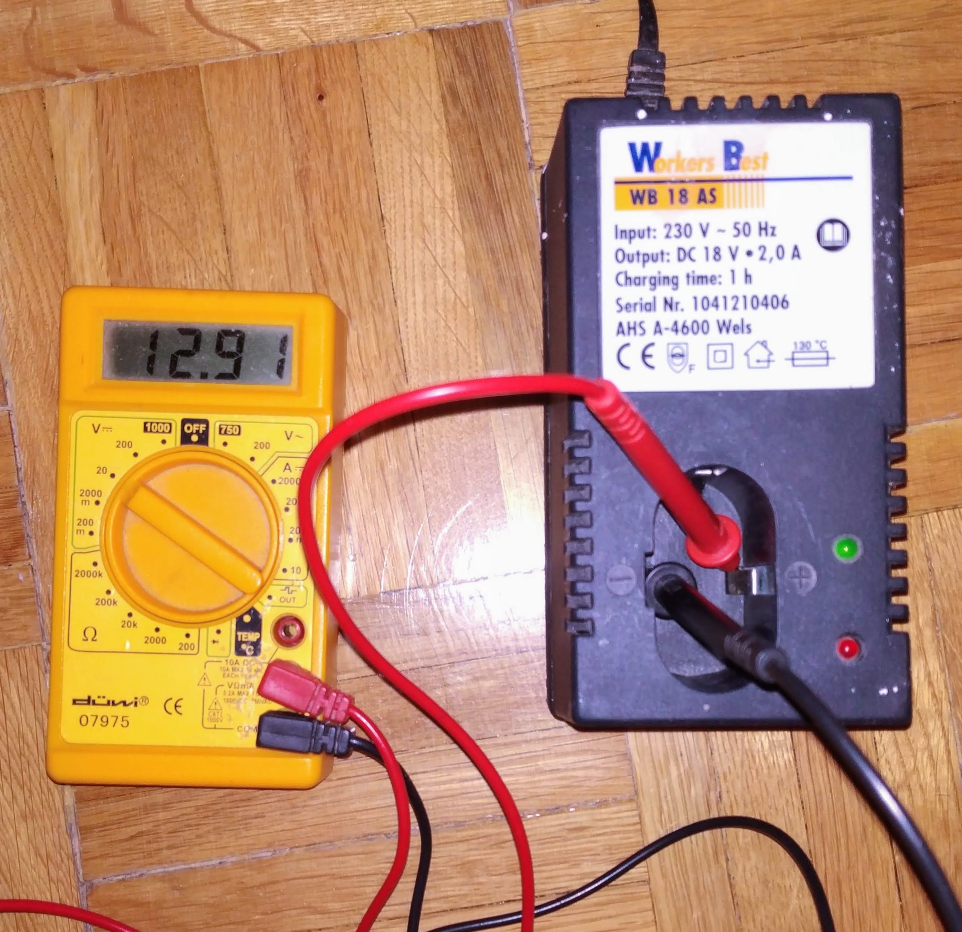

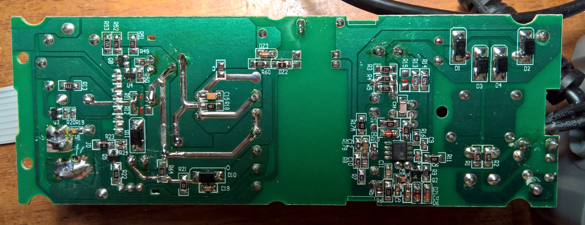

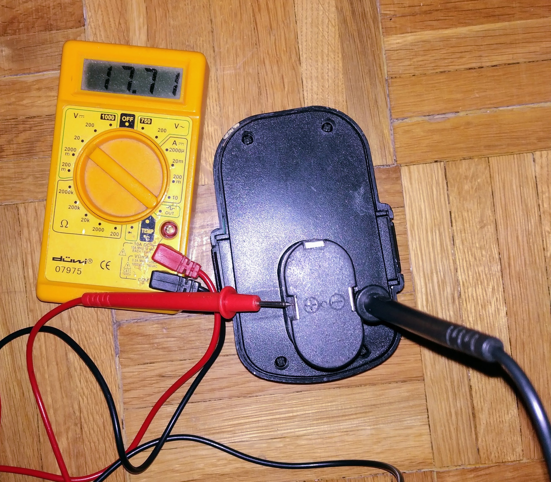

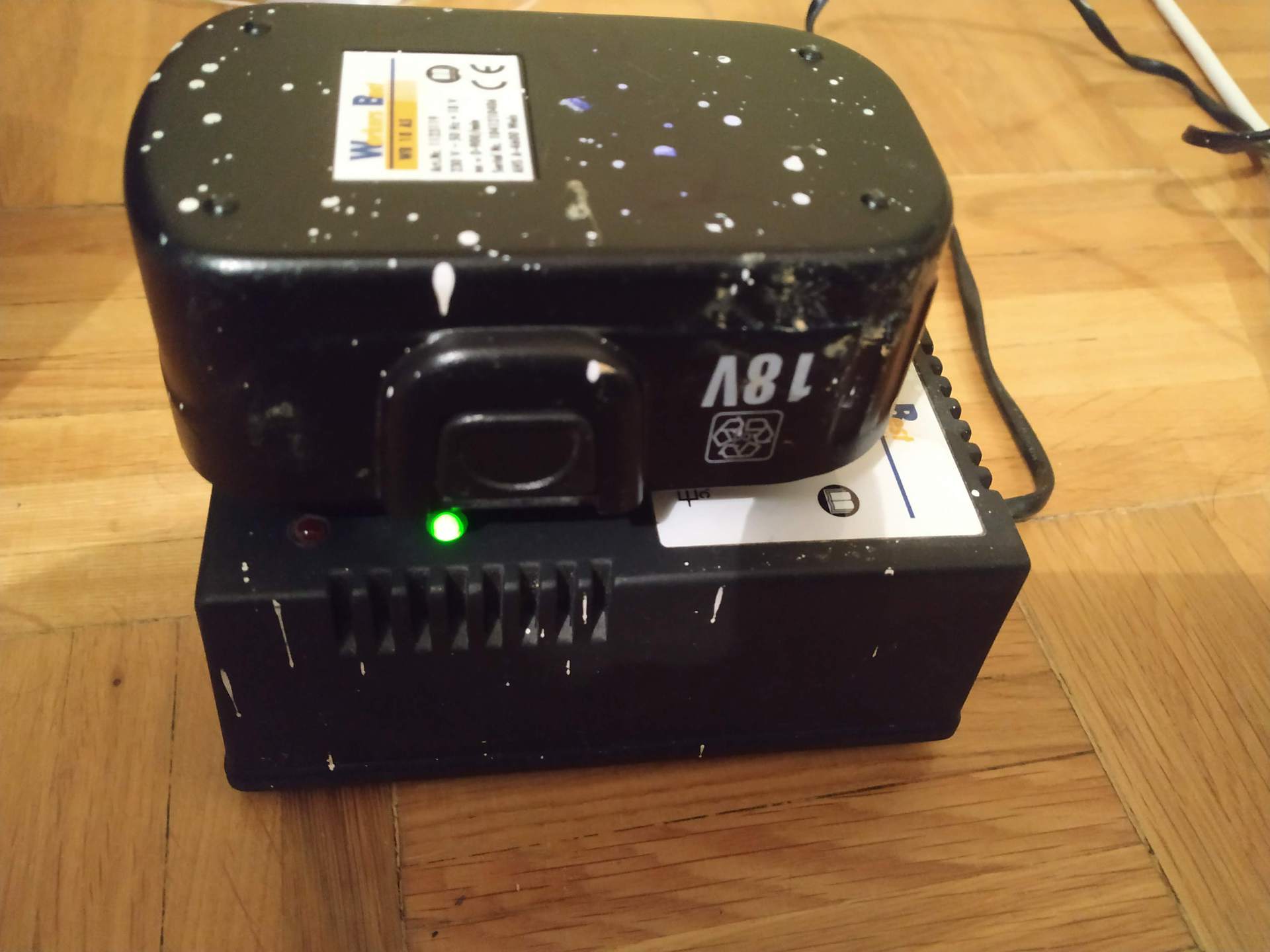

(#) skoda135 hozzászólása Szept 26, 2019 /
Sziasztok !
Tanácsot, segítséget szeretnék kérni.
Adott egy régi 18V-os fúró, melyben kicseréltem a NI-CD akkukat (15db) ugyanúgy NI-CD-ra.
A hőmérsékletérzékelőt is kiszedtem a régi pakkból és beszereltem az újba. Összeszerelés után a fúró tökéletesen működött.
Eljött a töltés ideje, de valamiért nem tölt a töltő. Az akku terhelés nélkül kb.17 V-ot produkál.A töltőn kb 13V ot mértem akkumulátor nélkül.Akkumulátor nélkül a zöld led világít, ez akkor sem változik ha az akksit belerakom. (Pár nappal ezelött a régi akkumulátorra jelezte a töltő hogy hibás. Piros és zöld led is világított)
Következő kisérletben kábelekkel összekötöttem az akkut és a töltőt, hogy tudjak áramot mérni, de 0 mA halad az akku felé... (erről nem készítettem képet)
A töltő szétszedése nélkül, hogyan lehetne kideríteni a hiba forrását? Hogy lehet megállapítani hogy a töltő jó ? Milyen ötletetek van ?
Köszönöm

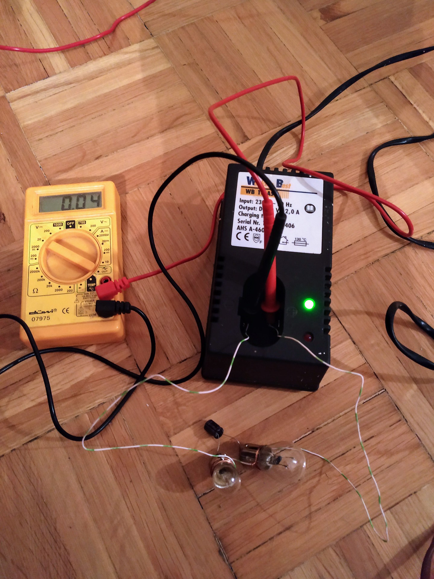

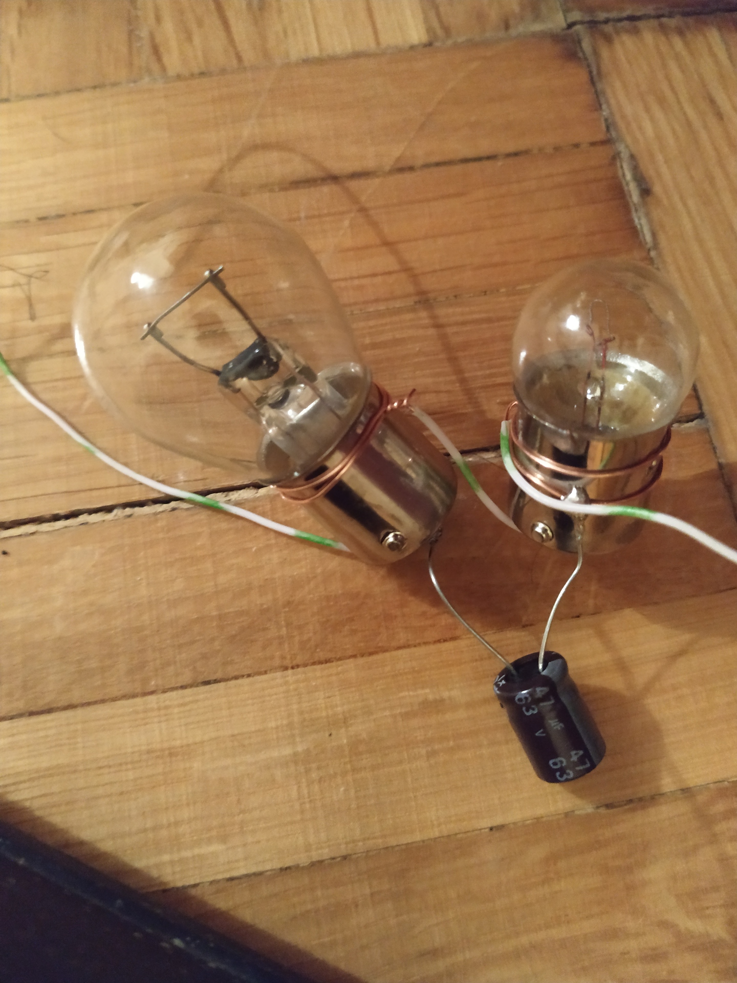

(#) alex0 válasza skoda135 hozzászólására (») Szept 26, 2019 / 1
Köss a töltőre 2db 12 voltos izzót sorbakötve, meg egy elkót vele parhuzamosan. Akkor valós feszültséget tudsz mérni. Az izzók 21w-osak legyenek legfeljebb, mert azzal lesz közel 2 amperes a terhelés.
(#) skoda135 válasza alex0 hozzászólására (») Szept 26, 2019 /
Köszönöm a tippet, közel 0 lett a feszültség. Ezekszerint hibás a töltő?
