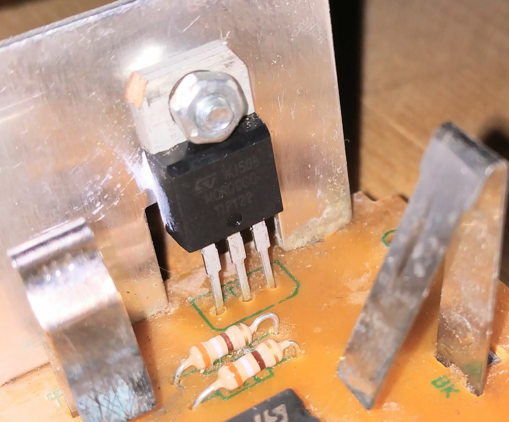

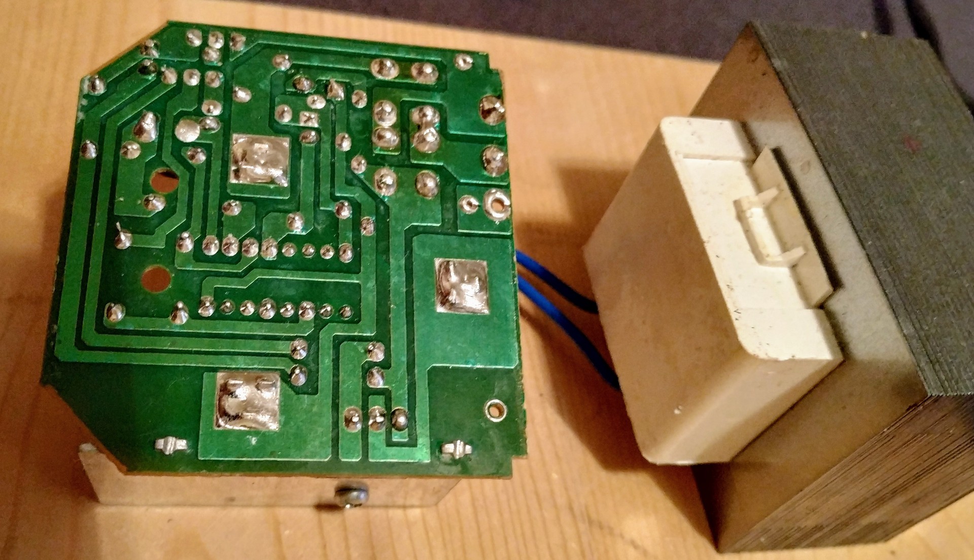

(#) skoda135 válasza alex0 hozzászólására (») Szept 30, 2019 /
Szia Alex!
Szétszedtem, de nem látok semmi megégett alkatrészt vagy púpos kondit.
A trafó kimenetén 19.2 V mértem (multimeter váltakozó feszültség állásban)
Az ellenállásokat végigmértem, mindegyik jónak tűnt. 2db ot leszámítv, mert azok kívül esnek a műszer méréshatárán.
Az jutott eszembe hogy 3 érintkezős a töltő. A középsőn gondolom az ellenállást méri ami az akksiban van. Lehet hogy a harmadik csatlakoznál "szimulálni" kellene az ellenállást ?
Mivel lenne érdemes folytatni a hibakeresést?
(#) proli007 válasza skoda135 hozzászólására (») Szept 30, 2019 /
Hello! Én nem ismerem ezt a töltőt, de a nyák alapján némi ellentmondást látok.
A B+ és B- pontok valóban az aksira kell hogy menjenek, de a harmadik pont megy a nagytanyó kollektorába. Már pedig így, szerintem onnan kellene hogy az töltőáram az akis negatív pontja felé. (Belül az aksiban.)
Az IC meglátásom szerint (mert nem látom) egy HCF4060, ami időzítőként működik és az askiból táplálkozik vissza. Ez időzíti a töltést és lekapcsolja azt, ha lejárt az idő. Vélhetően azért van így megoldva, hogy a számlálás akkor kezdődjön, ha csatlakoztatva van az aksi, nem akkor mikor bedugod a töltőt.
Aztán az IC 3-as lába vezérli a kistranyót, az pedig a hűtőbordás nagyot. Vagy is a töltőáram a középső kivezetéstől megy az aksi negatív pontjára. Aztán hogy az aksiban a közép és a B- között mi van, azt nem tudom, lehet jó esetben hogy az egy PTC bizti, hogy ne melegedjen túl az aski a töltés alatt.
(#) Chipmunk1960 válasza skoda135 hozzászólására (») Okt 1, 2019 /
Szia, A 3. catira egy Ntc/Ptc megy, /ki tudod mérni, a packban,/ ami töltés közben figyeli mennyire melegszik fel, s leszabályozza a töltést. A többi pont úgy megy, ahogy "proli" is írta. Tedd bele így a packot, s tudsz pontos fesz értékeket mérni rajta.
(#) skoda135 válasza Chipmunk1960 hozzászólására (») Okt 2, 2019 /
Köszönöm mindannyiótoknak a segítséget. A töltőnek nincs baja, a problémát az akkumulátorban lévő csatlakozó okozta, mely nem érintkezett a töltő 3. csatijaval . Az akksiban lévő csatlakozót kellett pár mm elmozdítani.
