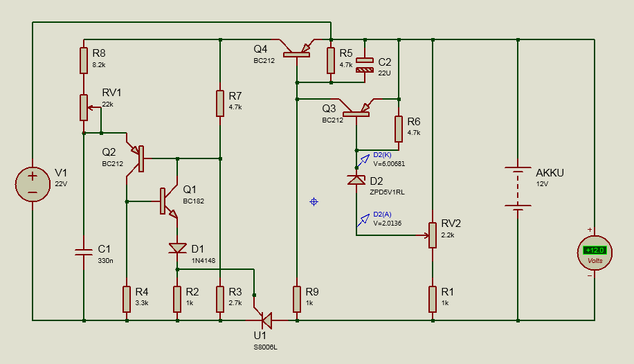

(#) kinaino55 hozzászólása Jan 29, 2022 /
Ez a kapcsolás egy töltőt ábrázol. Kérdésem az lenne hogy a D2 5.1V-os zéner helyett használható-e 78L05 stab ic és azt hogyan kellene bekötnöm? Azért kérdezem mert csak ilyen IC-m van.
(#) ferci válasza kinaino55 hozzászólására (») Jan 29, 2022 / 1
Nem cserélhető...a 78L05 egy táp ic, a zener pedig itt feszültséget "csökkent" 5 volttal.
(#) proli007 válasza kinaino55 hozzászólására (») Jan 29, 2022 / 1
Hello! Viszont használhatsz más feszültségű zénert is akár 9,1V-ig. Végső esetben pedig egy tranyó bázis-emitter diódáját is záróirányban (lavina hatás). Pld, NPN esetén az emitter a Q3 felé, bázis a trimmer felé. PNP esetén pedig a bázis a Q3 felé. (kollektor szabadon marad) Nem lesz oly meredek a szabályozás, de próbának megteszi.
(#) kinaino55 válasza proli007 hozzászólására (») Jan 31, 2022 /
Szia! Esetleg a zéner vagy tranzisztoros megoldás helyet 2-3 darab piros LED-et sorbakötök megfelelően? Jó ez az elképzelés? Ha nagy butaságot írtam nézzétek el, csak egy lelkes amatőr vagyok!

(#) ferci válasza kinaino55 hozzászólására (») Jan 31, 2022 / 1
Nem butaság, de nagy lesz a szórás: nincs olyan szűk könyökfeszültség tartomány..
(#) kinaino55 válasza ferci hozzászólására (») Jan 31, 2022 /
Akkor csak zénerrel kell megoldanom, bontanom kell valamiből. Köszi a választ!
(#) nedudgi válasza kinaino55 hozzászólására (») Jan 31, 2022 / 1
Azt nem árt tudni, hogy ha több alacsonyabb feszültségűt találsz, akkor több dióda sorbakapcsolásával is összerakhatod a szükséges értéket.
