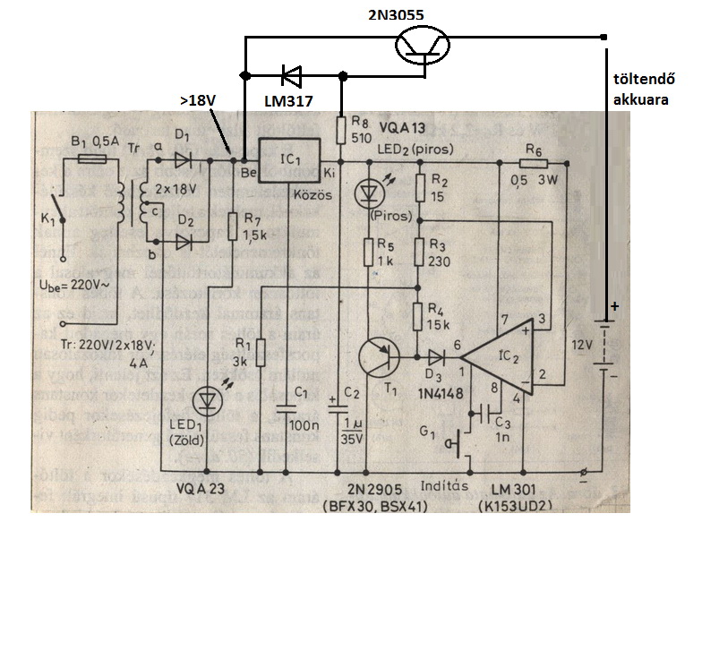

(#) pumoka válasza proli007 hozzászólására (») Feb 1, 2010 /
Kérnék egy kis segítséget!
Van itt ez a kapcsolás amit szeretnék megépíteni de egy kis módosítással.
Szerintetek jó így a kapcsolás?
A másik kérdés:
Ha nincs középleágazásos trafóm akkor meg lehet csinálni 2 kivezetéses trafóval úgy hogy a negatívot a gretz hídról veszem le?
Köszönöm a segítséget!

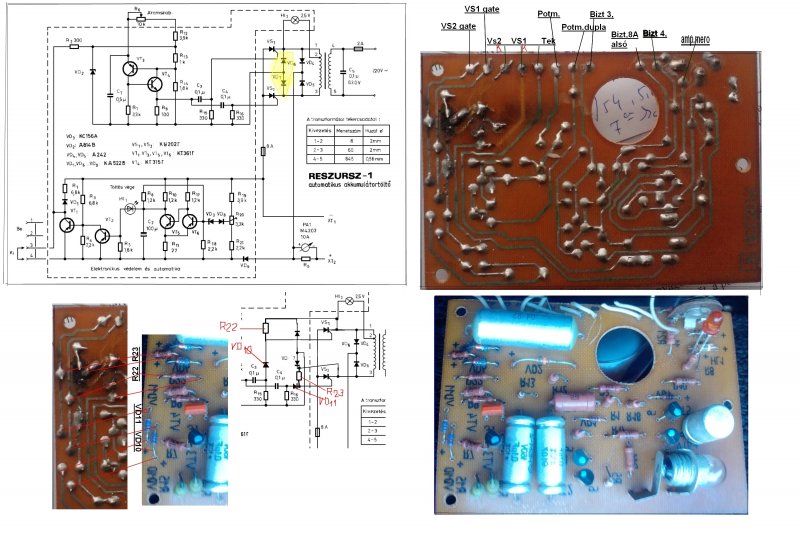

(#) Becsey hozzászólása Feb 1, 2010 /

Szóval van egy RESZURSZ-1 Akkutöltőm ami gallyra ment.
Forditott polaritással tették rá az akkura,
Találtam rajzot hozzá viszont a panelen van 2 dióda D10,D11 és 2 ellenállás(200R)R22,R23+ egy pici eltérés:a D6,D7,dióda a panelen van.Azt szeretném tudni van e jelentősége a +4db alkatrésznek(biztos van de nekem ez még magas)továbbá ha valaki segitene a panelrajzban,hogy újjra tudjam épiteni.(a sárgával satirozott rész van a panelen +megpróbálltam kisilabizálni az eredeti állapotot,majd aki okosabb nálam megmondja mennyit tévedtem.Előre is köszönök minden segitséget.Üdv István

(#) mugab válasza Becsey hozzászólására (») Feb 2, 2010 /
Hát ahogy én elnézem a vd4,5,6,7 egy graetz egyenirányító híd, a két ellenállás meg a tirisztor nyitását teszi lomhábbá,zavarérzéketlenebbé. Első ránézésre a 8A-es bizti szállhatott el csak. Az elektronikát a vd9 meg kellett hogy védje. Szerintem...

(#) mugab válasza pumoka hozzászólására (») Feb 2, 2010 /
Hát van pár rossz hírem.
Az eredetiben is van hiba úgy gondolom, a közös az nem kóser hogy a 100nanón lóg csak. Szerintem az R1-nek is rajta kéne lenni. Az R6 meg áramérzékelő akar lenni, de a te verziódban nem éppen az ...
A sima trafó graetz-el nem probléma.
