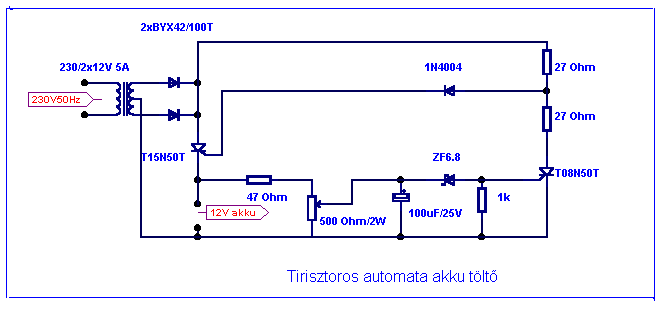

(#) skoda120 hozzászólása Feb 3, 2010 /
Erröl lenne szó,tudom őskövület már..

(#) dokidoki válasza skoda120 hozzászólására (») Feb 3, 2010 /
Ugyanilyen van nekem is, jobb mint a gazdaságos újabb keletű társai... Csak kár hogy nem automata. Megfeledkezik az ember róla és megfőzi az akkut. De érdemes modernizálni, Először erre adaptáltam a alább tárgyalt tirisztorost, de kevés neki a váltófeszültség a működéshez.(kivezettem belőle a diódahíd elől) De másfajta kapcsolással jó lehet.
A gyorsaságát, döntően a határozza meg, hogy mekkora teljesítményű és feszültségű transzformátort használsz hozzá. Az Re ellenállás értéke is jócskán befolyásolja az átfolyó áramot. A tirisztort kell nagyobb áramúra cserélni, és akkor elbírja a 8 Amper feletti áramot, persze hűtéssel.
Esetleg, olyan izzót használsz, amin átvihető a szükséges áram, és akkor annak az izzásán látod a töltöttség fokát.
De szerintem, nem érdemes nagy árammal tölteni, mert tapasztalatból írtam, hogy nagy áramnál hamar eléri a gázfejlődési feszültséget, és ha ezt figyeled csak akkor nem tudod teletölteni.
Én nem költöttem rá egy vasat sem, minden volt itthon hozzá. Nem vagyok tisztába az árakkal, de a trafó hozzá a legdrágább. A többi alkatrész, majdnem filléres árú.
Pontosan nem értem, "ezzel" Az orosz töltődre gondolsz?
Sokat nem lehet turbózni rajta. Egy lekapcsoló automatika tehetné szalonképessé.
A jó töltéshez, pedig idő kell. Én estére behozom a műhelybe az akkut, és töltöm reggelig a tirisztorossal 2-4 amper max. Persze csak akkor ha úgy érzem, hogy kissé merült, vagy nagyon hideg van. Eddig bevált.
(#) skoda120 válasza dokidoki hozzászólására (») Feb 3, 2010 /
Igen arra gondolok.Akkor megoldható lenne a lekapcsolás teljes töltéskor?Igazából a 4-5Amper már jó lenne.Igazából nem értem akkor minek van 10A-ig kalibrálva az óra.

Valószínűleg, az ideális töltő egy feszültség forrás 14.4 Volt maximált kimenőfeszültséggel. És tudja a kíván legnagyobb áramot, amivel tölteni szeretnénk. Ehhez sorosan kapcsolódik egy potméterrel állítható áramgenerátor. Az egésszel párhuzamosan a vezérlő elektronika, ami a lekapcsolást, illetve a feszültség csökkentést elvégzi a kívánt értékre(13.6V) Egy áramszabályozással ellátott táp jó lehet, csak vezérelni kell, mikor a beállított áramerősség lecsökken a kívánt értékre.
Mellékelek, egy kapcsolást, ami itt van a topikban, ez jó lehet erre. Bár én nem próbáltam ki.
Az ampermérője eddig mér, a beépített biztosíték is 10 amperes eredetileg. Az akku lemerültségétől és a belső ellenállásától függ a kezdeti áramerősség. Bővebben: Link A trafó és a diódahíd benne van a töltődben, csak az utána lévő rész az érdekes... egy feltöltődött akkun egy voltmérővel belőhető a potméter.
