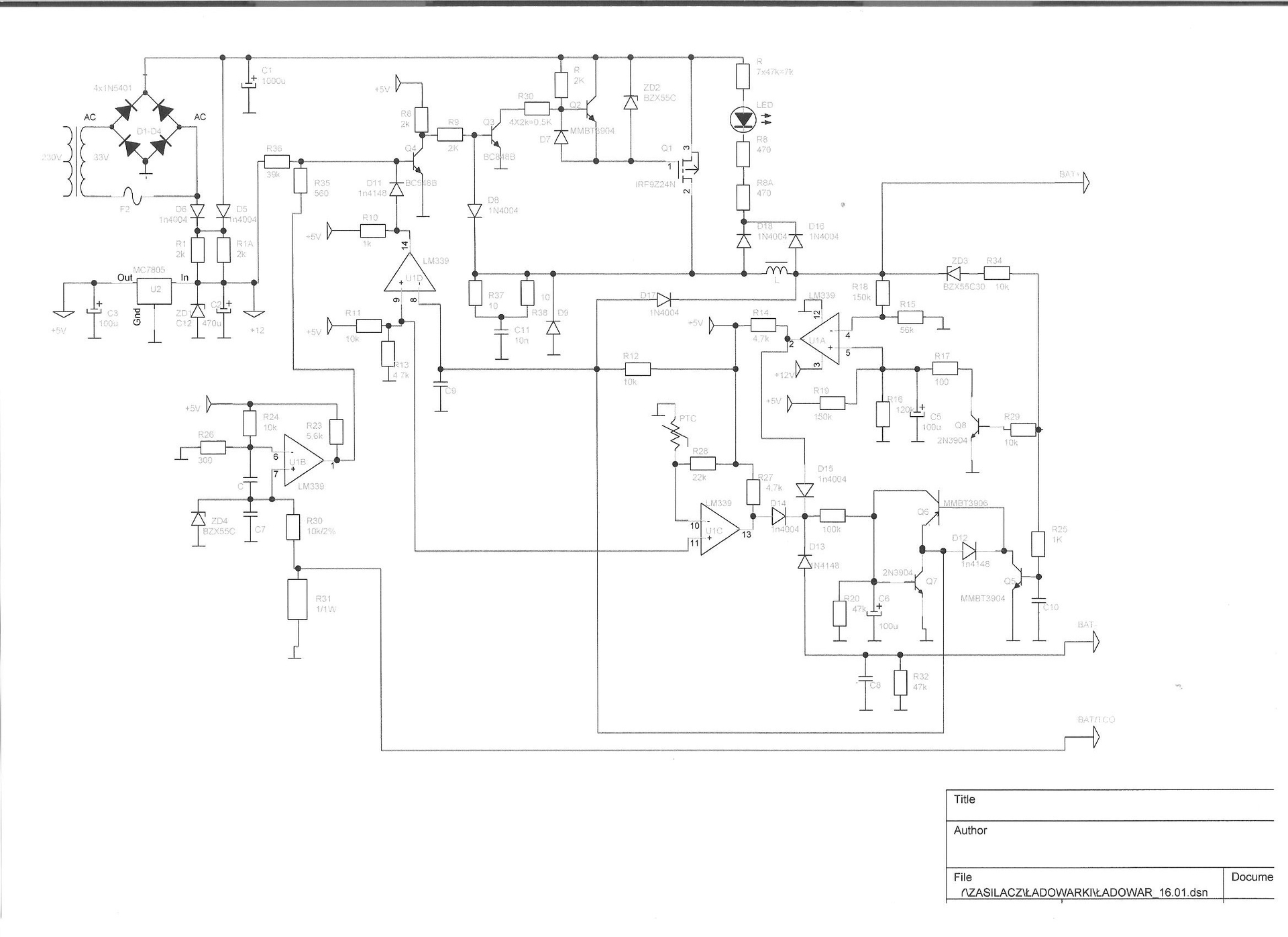

Sziasztok! A segítségeteket kérném. Építettem egy akku pack-ot 3S40A balanced bms-sel (Aliexpress) és 3 db 18650-el ahogy kell. A fúrógép működik, nincs gond. A töltéssel kapcsolatosan viszont nem tudom eldönteni hogy használhatom-e az eredeti MAKTEC DC1850 nicd-hez való töltőt. A töltő rajzát mellékeltem ha esetleg segít.
12.6V-ot ad le a kimenetén? Ha igen, akkor szerintem mehet. Mérd meg az első töltésnél az áramot, nehogy túl nagy legyen. Ha több, mint 12.6V, akkor én beraknék a töltőbe az egyenirányítás után egy CC/CV DC-DC konvertert, 12.6V 1-2A-re állítva.

Az eredeti töltő szerintem pont állandó árammal (1.4A) és változó feszültséggel működik mert 9.6, 12, 14.4 és 18 voltos nicd pakkokat is tud tölteni. Lehet némi módosítással el lehetne érni hogy 12.6V 1.4A fix értékekkel működjön de ehhez kellene valaki aki profi ebben a témában.
Biztosan el lehet érni. Jelenleg áramgenerátoros a kimenete, ezért mindegy, hány cellás az akku. A töltés végét valószínűleg egy NTC mutatja meg az áramkörnek. Az átalakításhoz ha segítségre van szükséged, jobban jársz a DC-DC-vel, kb. 1.42$, és elég kicsi is.

Az eredeti kapcsolás értelmezéséhez nem ismersz valakit vagy másik fórumot aki/ahol tudna(k) segíteni?
Ez a kapcsolás is DC-DC konverternek néz ki.
Az áramkorlát a bal alsó sarokban van, a max. áramot az R24 és R26 határozza meg. 10k-300 Ohm 5V-ból 0,146V-os referenciát készít, a sönt ha jól látom 1Ohm/1W (???), tehát 146mA-rel töltene? Ez túl kevés szerintem. Nézz rá a söntre, hogy pontosan mekkora, inkább 0.1Ohm lenne szerintem, akkor 1.46A-rel töltene, az már jobbnak tűnik, ha ez igaz, ezt a részt hagyhatod érintetlenül. A PTC-s rész nem tudom, hogy fog-e kelleni, én kivenném. Ha egy lipo/liion akksi 1.5A-től melegszik, ott gond van. Nem tudom mi a különbség a bat- és a bat/tco között... Pont fordítva kellene lennie, mert a bat/tco-nál méri az áramot. Vagy mit mérne ott 146mA-t, ha a sönt tényleg 1Ohm-os? Látom a tekercset, de a hozzá kapcsolódó shottky diódát viszont nem. 1N4007-tel nem lehet buck konvertert készíteni. Az oszcillátor részt sem látom, de ez nem jelenti azt, hogy nincs is ott ![]() Kérdés, hogy a P csatornás FET-en mekkora borda van, hogy analóg üzemben vagy kapcsolóüzemben dolgozik-e. Feszültségre 60V-os, tehát neki nem jelent gondot a 40V. Számomra ennyi derül ki, nem valami sok. Az a baj, hogy Nicd akksihoz nem is kell feszültség visszacsatolás, elég, ha konstans árammal töltöd, és ha meleg lesz az akksi, lekapcsolod a töltést. Tehát ha nincs is kiépítve ez a rész, akkor nem tudod átalakítani. És mivel univerzális a töltő, több feszültségű akksit tud tölteni, ezért gyanítom, hogy nincs benne ez a rész. Hátha valakinek van kedve tovább bogarászni a kapcsolási rajzot. Ennyit tudtam segíteni. Mi lenne, ha csak egy diódával egyenirányítanád (egyutas egyenirányítás)? Akkor kis terhelésre is nagyobbat zuhanna a feszültsége. Egy probát még megérne. Vagy ha van sok diódád, akkor fogod, és sorba kötöd a megfelelő darabot. Egy db-on 0.7V esik kb (ha nem shottky). 10db-bal 7V-ot nyersz, de tegyél utána egy kis terhelést, és ellenőrizd a feszültséget! A hozzászólás módosítva: Feb 25, 2020
A BAT- össze van kötve a BAT/TCO-val az akkupackban egy (biztonsági?) hőrelén keresztül ami hidegen zárt állapotú tehát hidegen a BAT- és a BAT/TCO rövidzárral össze van kötve. Meleg állapotban a hőrelé szétkapcsol azaz megszakítja a rövidzárat a BAT- és a BAT/TCO között. A hőrelé az akksik hőmérsékletét méri tehát sztem is úgy van a hogy gondoltad a töltő az akksik hőmérséklete alapján dönti el hogy befejezze-e a töltést. Az R31 az 1 ohm/1W. A bal alsó áramkör sztem a töltést engedi vagy letiltja.
A FET-en nincs hűtőborda ezért én úgy gondolom hogy kapcsolóüzemben dolgozik, az oszcillátor sztem a jobb alsó sarokban van a Q5, Q6, Q7 tranzisztorokkal. A felette lévő áramkör sztem a fesz érzékelő R18,R15 az osztó, hiszen a konstans áramot a feszültséggel lehet szabályozni. Valamint van egy hőérzékelő áramkör a töltőben az LM339 10,11,13 része de ez is az akkupack hőjét méri. A fesz érzékelő és a hőérzékelő pedig a D15, D14 diódákon keresztül az oszcillátort vezérli/szabályozza. D13 is van de arra nincs ötletem talán az akkupack bedugva/kihúzva érzékelés. Ez az én elméletem de rohadtul nem vagyok benne biztos.
" hiszen a konstans áramot a feszültséggel lehet szabályozni." - a söntön eső feszültséggel egyszerűbb. Esetleg egy maximális feszültség védelem van benne, hogy ne engedje ki a 40V-ot a kimenetre. A shottky dióda még mindig hiányzik, és az 1Ohm sem tetszik nekem...

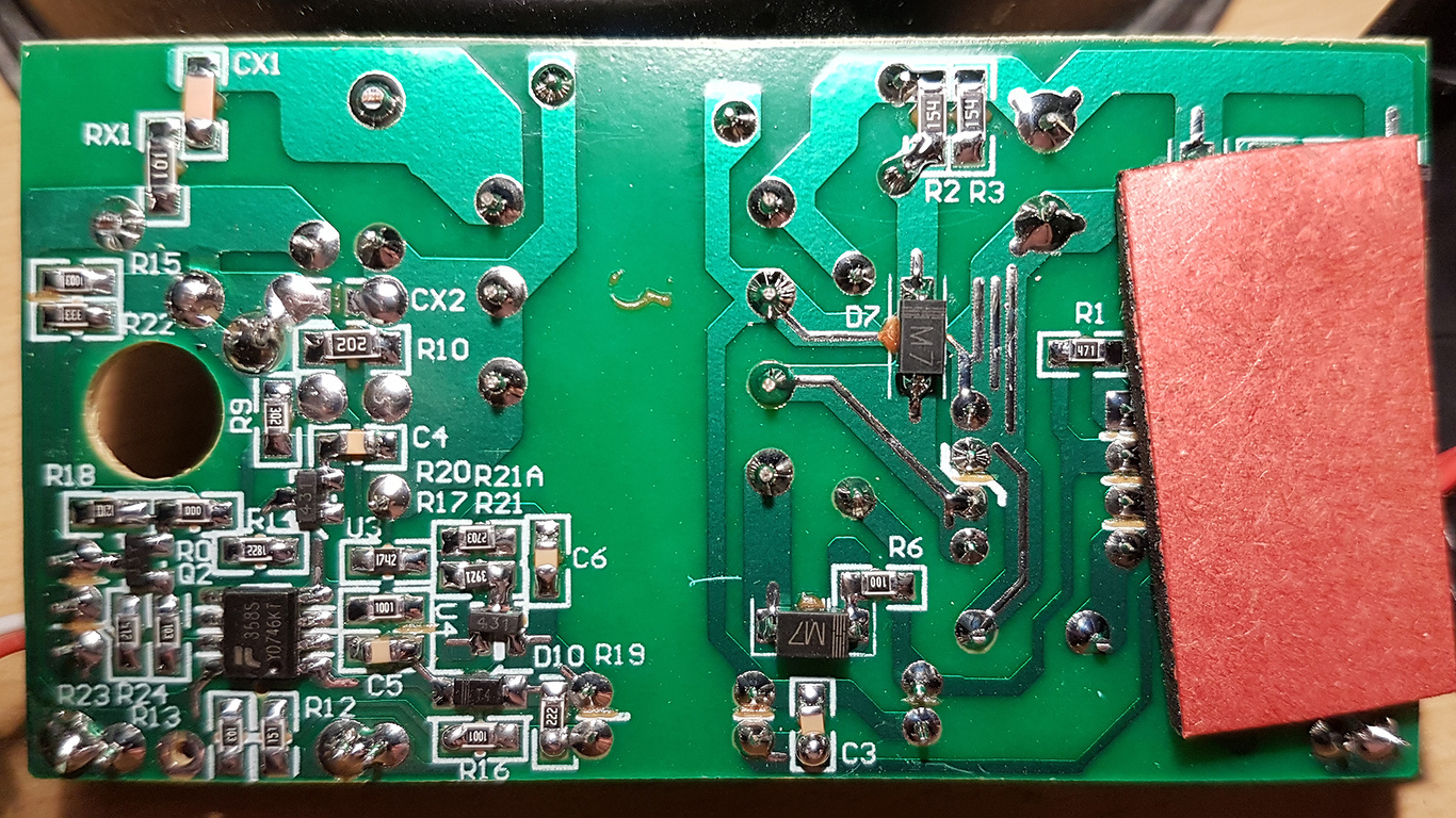

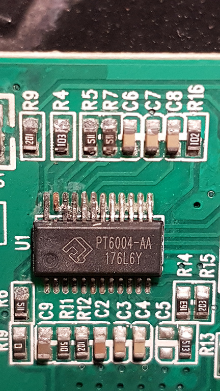

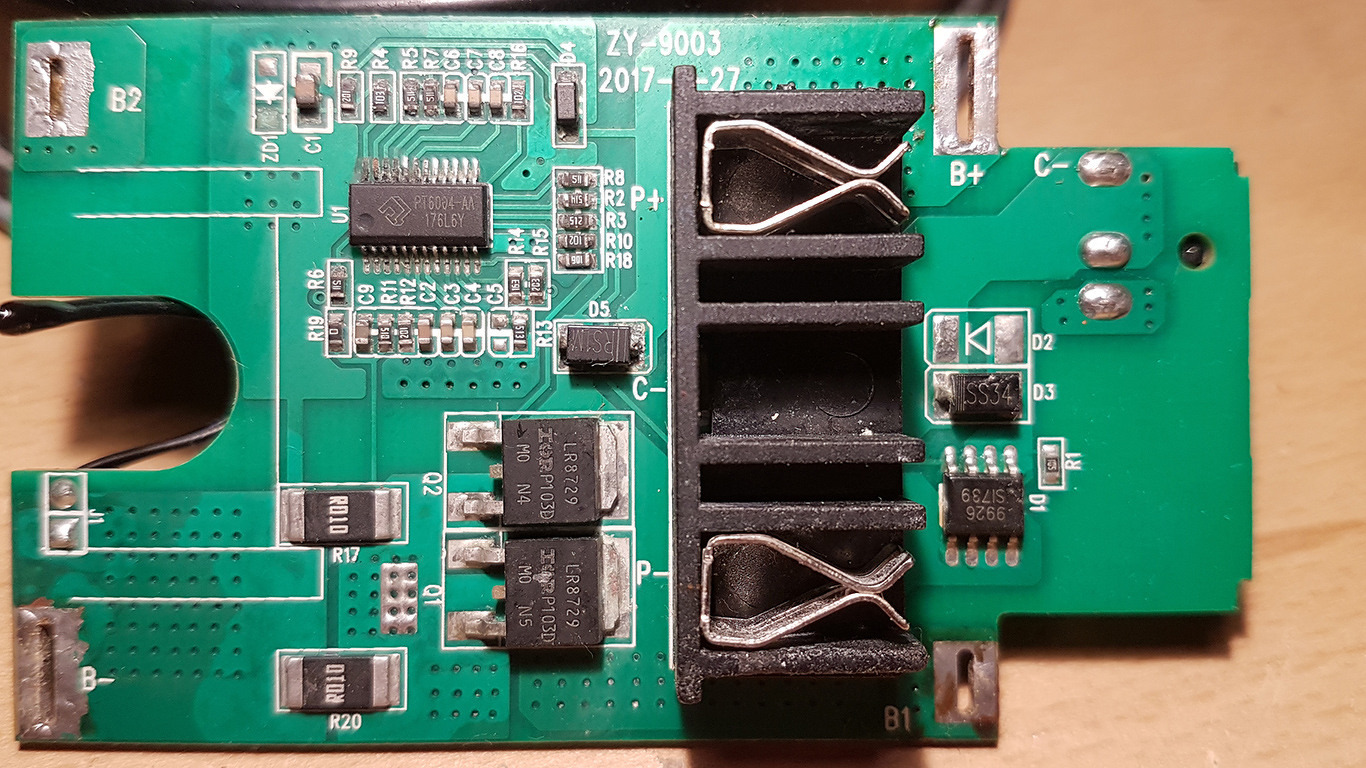

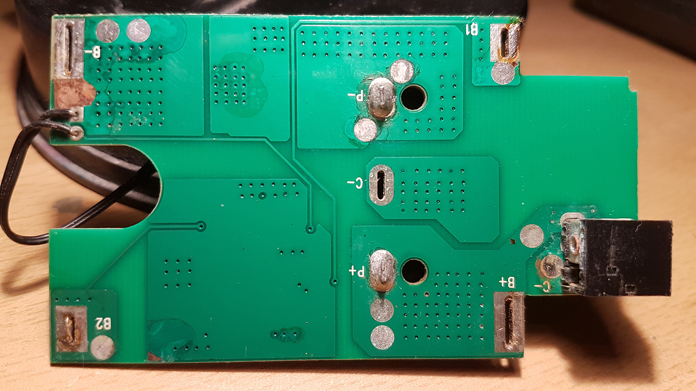

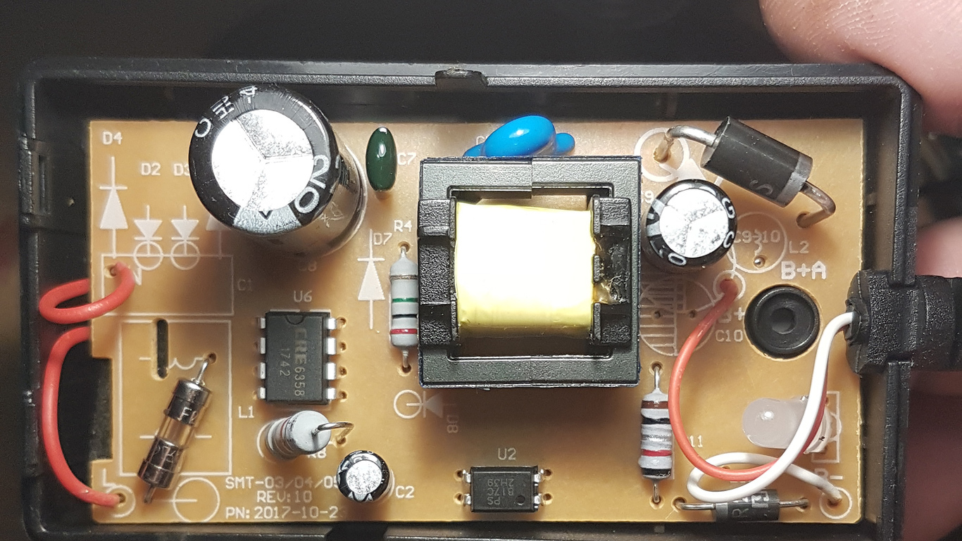

A mellékelt képeken egy 18V-osnak reklámozott Li-ion akkus fúró/behajtó töltője és BMS-e látható, ami a valóságban 3S,tehát 12,6V. Üresen a töltő 18V-ot ad le. A rajta lévő adatok alapján 18V 1,5A és a leddel visszajelez ha a pakk feltöltődött (töltés közben piros, a töltés végén zöld) A kérdésem az lenne, hogy milyen BMS-t tudnék beépíteni a képen látható sérült helyett, amivel az eredeti töltő használható marad ?
Egy kérdést csak egy helyre, egyszer teszünk fel!
Hi!
Meg kell javítani. Egyébként ez nem tartalmaz BMS-t, csak cella feszültség figyelést. Feltételezi, hogy együtt hibásodnsk meg a cellák. Mindíg a legkisebb teljesítményűre tölt, és merít. It a rajza . Üdv. M.
