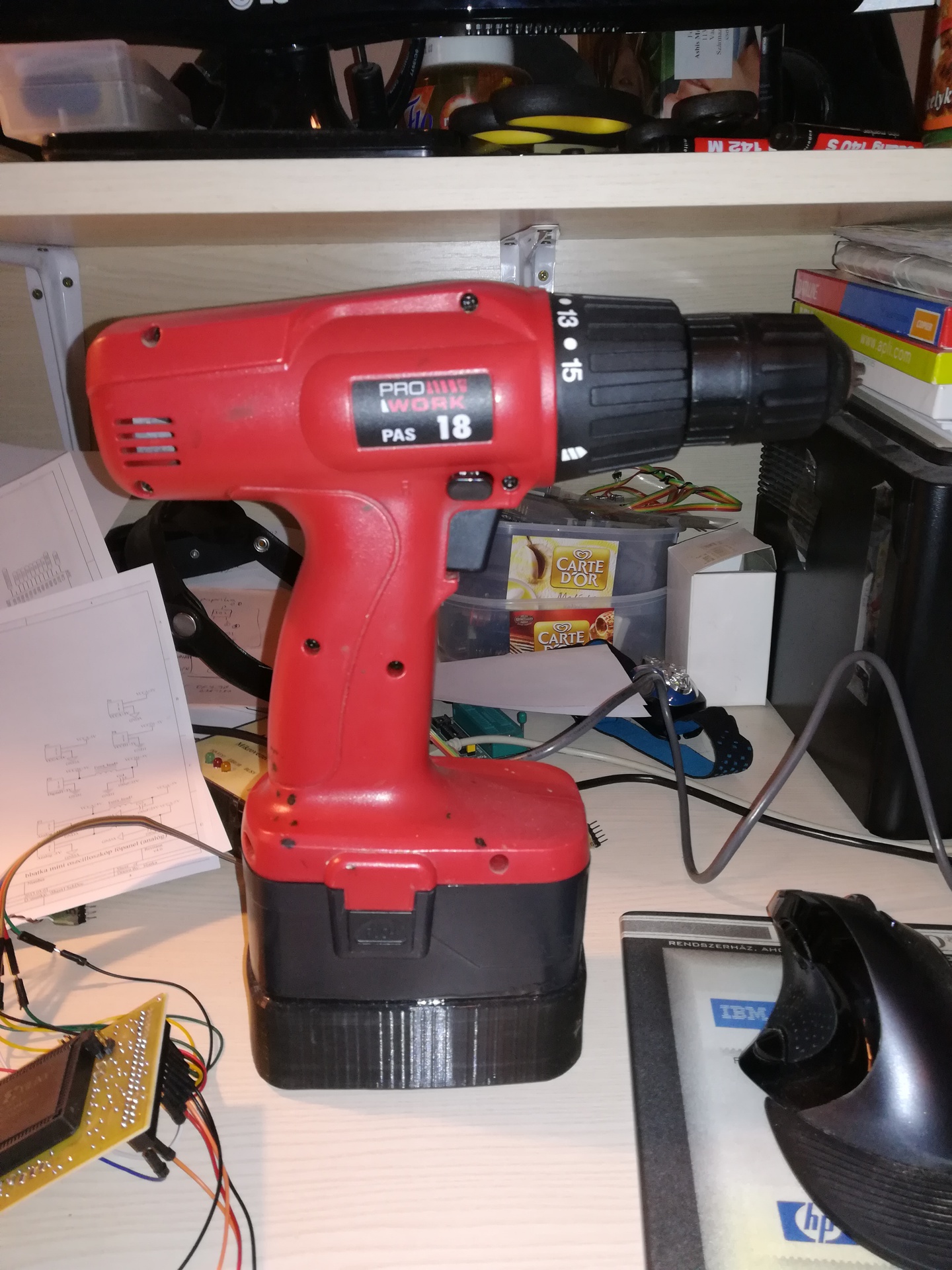

(#) bbatka válasza meszi_1985 hozzászólására (») Dec 24, 2021 / 1
A kidobástól mentettem meg a képen látható 18V-os csavarozó gépet. 14db. ceruza elem méretű NiMh akkumulátort tettem bele. A lényeg az, hogy elemtartót használtam. Az Intersparban éppen akkor akciózták az akkumulátorokat. Mondjuk a minőségük nem éppen Eneloop vagy Varta Ready to Use. A régi töltőt használom hozzá. 3D-s nyomtatóval készült darabbal meg kellett toldanom az aksi tartó alját. Erősebb a gép mint eredetileg volt. Tovább is bírja a terhelést. Ha tönkre megy benne az akkumulátor, akkor könnyedén tudom cserélni.
(#) Kovidivi válasza bbatka hozzászólására (») Dec 24, 2021 /
Az elemtartók viszont nem ekkora áramra vannak méretezve.
Ha jól értem, AA méretű 14db 1.2V-os sorba kapcsolt akkumulátort terhelsz kb. 50-100W-tal?
A hozzászólás módosítva: Dec 24, 2021
(#) bbatka válasza Kovidivi hozzászólására (») Dec 24, 2021 /
Nem volt eddig gond. Napsütésben fúrtam vele lépcsős fúróval a csónakom 3mm-es oldalfalára az átmérő 27-es furatot. Kicsit melegedtek az aksik az igaz. Több mint 30C-fok volt a levegő hőmérséklete..
