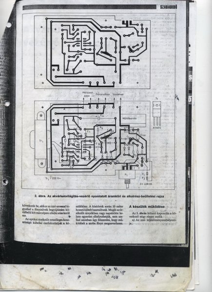

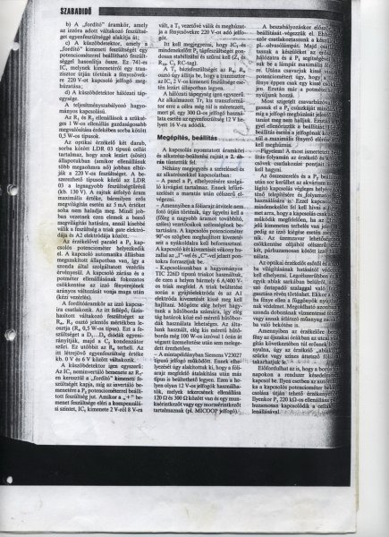

Az akvárium világítás egyszerű!
2db neon és 2db 40W-os melegfényű izzó.
A kapcsolás úgy működik, hogy érzékeli a kinti fényt és amikor sötétedik akkor lekapcsolja a neonokat de az izzók még világítanak. Ahogy sötétedik oda kint úgy halványítja az izzókat teljesen amíg el nem alszik és odakint sötét van. Ez azért kell, hogy a halakat ne érje stressz hatás amikor világosból hirtelen sötét lesz.Van ilyen kapcsolási rajzom ha kell csak írj.Én nagyon régen megépítettem már ezt és tökéletesen működött.

(#) pumoka hozzászólása Jan 22, 2010 /
Itt van!
(#) pumoka hozzászólása Jan 23, 2010 /
Nem tudommert nekem 15 éve így van meg fénymásolva!
(#) casnicasrl hozzászólása Jan 23, 2010 /
koszi de kicsit sokat nem lehet kivenni belolle
valakinek nincs meg nagyobba?
koszi de valaki nem tudna elkuldeni ennek a kapcsolasi rajzat nagyobba???
(#) pumoka válasza casnicasrl hozzászólására (») Jan 23, 2010 /
Ha tudsz várni akkor hazamegyek és el küldöm jobb minőségben!
(#) casnicasrl válasza pumoka hozzászólására (») Jan 23, 2010 /
nagyon szepen koszonom
(#) pumoka hozzászólása Jan 23, 2010 / 4
első kép
2. kép
(#) pumoka hozzászólása Jan 24, 2010 /
2. kép
3. kép
