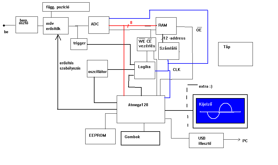

(#) MaSTeRFoXX válasza Tomee hozzászólására (») Szept 15, 2006 /
„Fogsz egy állítható freki generátort meg egy A/D átalakítót + memóriát és kész”
Meg még kell hozzá egy marék logikai ic is, vagy CPLD vagy FPGA. + elszántság, soksok idő
Valahogy így épül fel: (saját elképzelés )

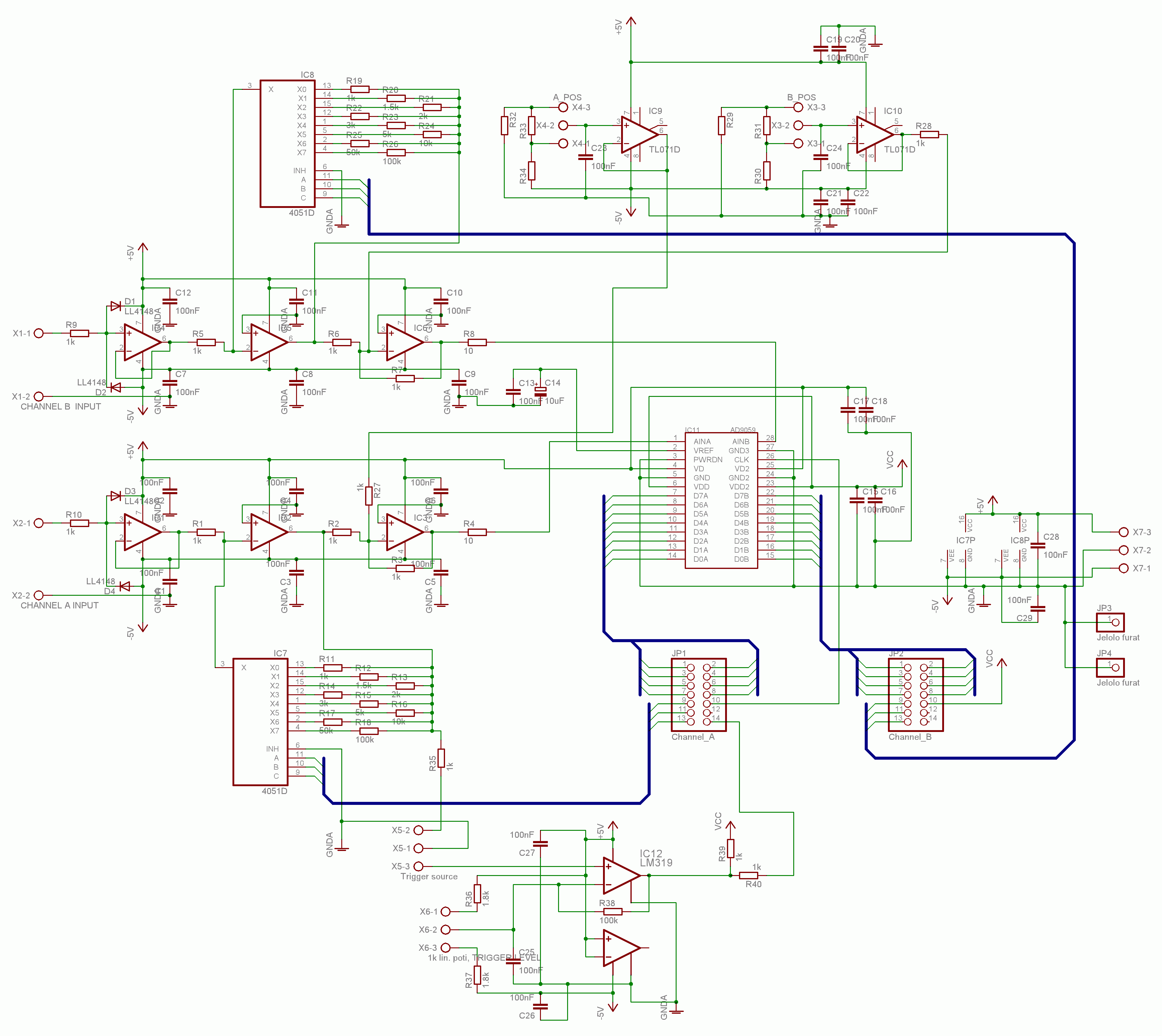

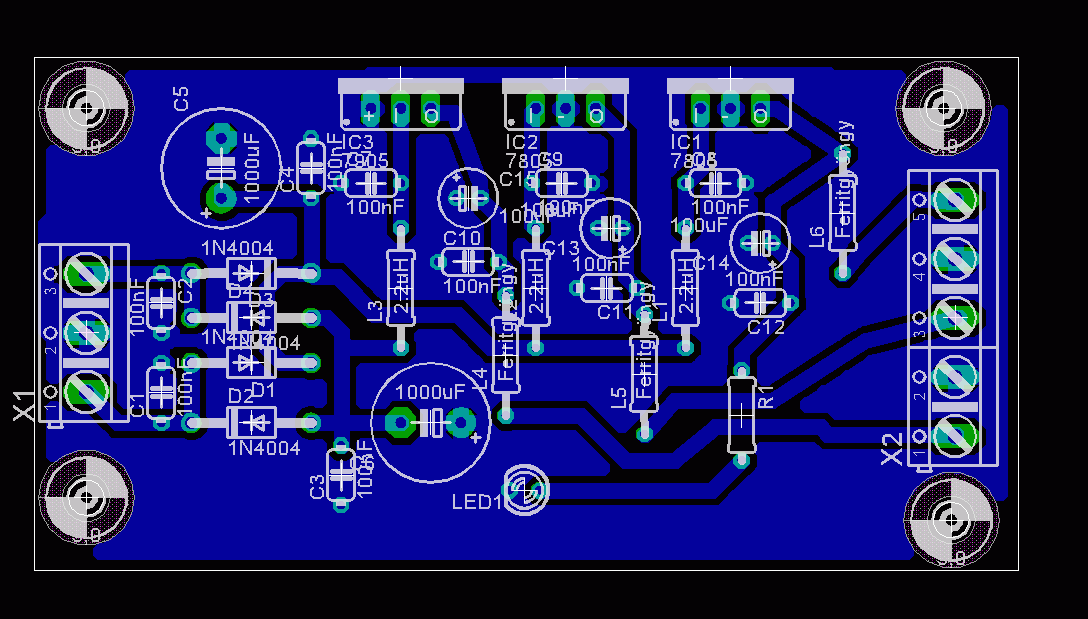

(#) MaSTeRFoXX válasza Báddzsó hozzászólására (») Szept 25, 2006 /
A hétvégén megterveztem a szkóp analóg részének és a tápjának a NYÁKját. Most hétvégén elvileg egy részét össze is rakom. Ma még megpróbálom az AVR309-es USB-RS232 konvertert összehozni egy ATmega16-tal, esetleg egy másik PC-vel összekötni ezt a gépet.
Addig is néhány ízelítő
(#) Báddzsó válasza MaSTeRFoXX hozzászólására (») Szept 25, 2006 /
hülye kérdés lesz, de miért van szükség 3 műv erősítőre a bementenél?? 1 nem bírná rendesen felerősíteni, 2-se??
bbatka szerint a megfelelő elválasztás miatt kell. 1 biztos fel bírná erősíteni, mivel csak az egyik erősít a 3 közül . A neten található összes komolyabb digitális szkóp hasonlóképpen épül fel.

(#) bbatka válasza MaSTeRFoXX hozzászólására (») Szept 25, 2006 /
A három műverősítőre azért van szükség mert:
Az első nagy bemeneti ellenállással fogadja a jelet. Nagy bemenő ellenállást csak neminvertáló kapcsolással lehet elérni. Pontosan nemtudom mekkora az adott műveleti erősítők bemeneti ellenállása, de nem is lényeges. Az a lényeges hogy a bemeneten ellenállásokból felépített 1Mohm-os összellenállást lényegesen haladja meg. Ezáltal a hatása minimális legyen a feszültségosztóra.
A második fokozat, ha jól emlékszem a méréshatár választó.
A harmadik pedig az offsetet állítja be, hiszen az AD átalakító egytápos.
Röviden kb. ennyi a lényeg.
