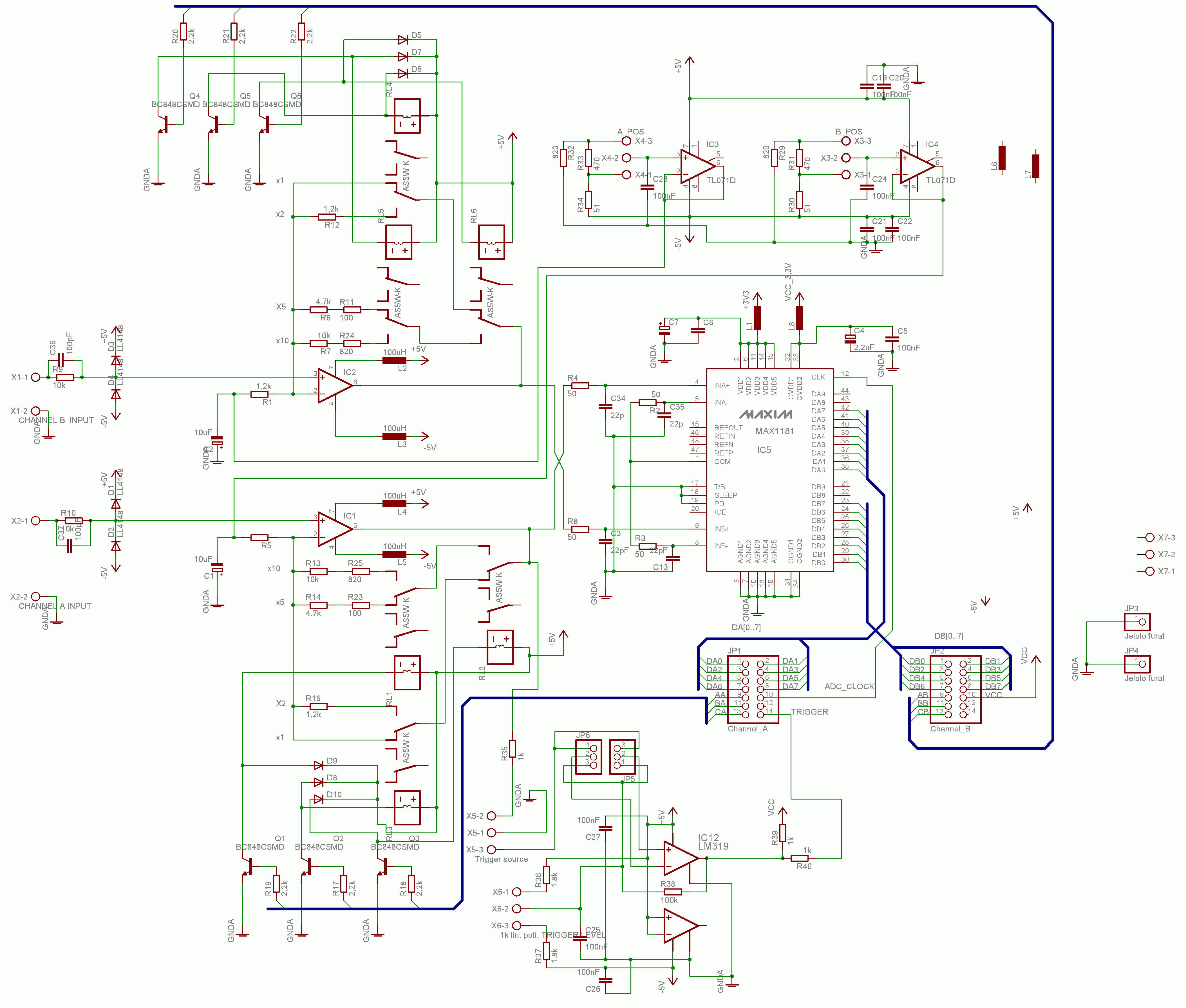

Szereztem MAX1181-es AD konvertert. 80MSPS, 10Bit , Duál channel
, differenciális meghajtás (bár nem fogom használi) És 3.3V-os. De elbír 3.6-ot, ezért elvileg ez már megfelel az 5V-os rendszerhez (max sorbakötök a 74HC541-es IC tápfeszültségébe egy diódát, hogy lejjeb menjen a tápfesze). A MAXIM azt írta hogy nincs minimális órajelfrekvencia, az adatlapban semmit utalás róla..... Bíztató Tervezek vele egy analógrészt, ami kompatibilis lehet akár a későbbi CPLD-s verzióval ha mégse vállna be a kisebb frekvencia. Mégiscsak megpróbálom ezt az utolsó lehetőséget, hátha beválik. Szereztem SMD nyákba ültethető 5V-os reléket is ingyen, minden együttvan Bár a beforrasztása meg fog izzasztani szerintem, 0.5mm-re van a lábtáv ha jó látom

Küzdök az új analógrésszel.
Valahogy így fog kinézni, ez még nem a végleges verzió

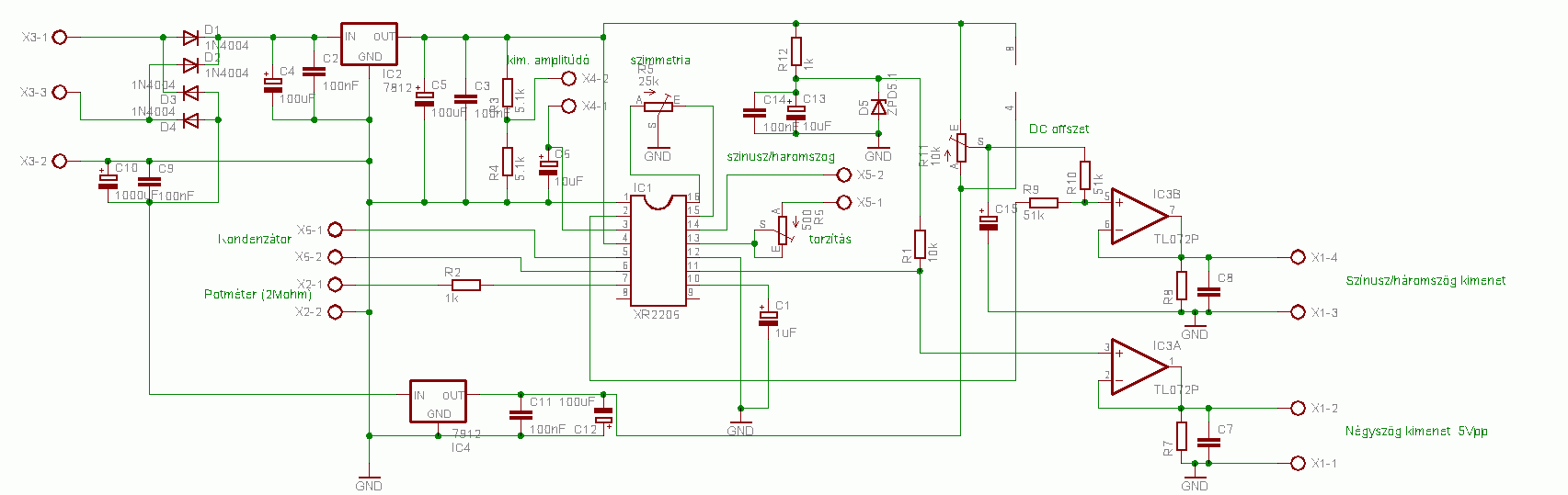

Találtam egy egyszerű és jó függvénygenerátort. Illetve 2-t, az egyik LCD-s, a másik meg soros porti. Ezt fogom megépíteni, meg kicsit átszabni a tesztekhez. Ha érdekel belinkelem majd, vagy keressetek a minidds és avr dds szavakra google-al.
Én ezt szemeltem ki magamnak, eléggé egyszerű
Most idő hiányában szakítok a hagyományommal (hogy magam tervezem meg a dolgokat) és megépitem ugyanúgy ahogy van az oldalon. Kivéve hogy külső tápot használok hozzá. Meg valószínűleg elhagyom a MAX232-t, megoldom tranisztorral, vagy egy síma inverterrel. A kimenetre meg valószínűleg teszek egy műveleti erősítőt. [link=http://www.myplace.nu/avr/minidds/index.htm]http://www.myplace.nu/avr/minidds/index.htm[/link]
Master!
Tényleg nem akarok beleszólni a témába csak néha beleolvasok, mivel engem is érdekelne egy jó szkóp de ez a dss nagyon szar nézd meg jobban azokat a jelalakokat ritka torz szar jelek akárhogy nézem a szinus es a haromszog meg csak csak elmegy de azok is 10%os torzitas felett vannak de a negszogjel egyenesen undorito tiszta hullam a teteje gorbe a felfutó él meg ilyenek erre egy forintot se szabad áldozni! inkább csinalj egy olyat ami a főoldalon van.... ![]() de mindenkinek saját ügye hogy mire dobja ki a pénzét
Azt látom hogy nem túl szép a jelalak, de most jelenleg nincs semmilyen jelgenerátorom, A max038-ra meg most sajnálok 4000Ft-ot költeni. Esetleg XR2206-tal épitek egyet.
Figyu rég voltam a maximon de nem lehet hogy az is van sample-ben? mert akkor minden király. Ha mégsem akkor viszont mindenképp az a jobb megoldás mert ezzel a jellel meg fogsz hitelesen mérni sztem felharmonikussal is dugig van tehát nem lehet vele semmi behangolni vagy "hitelesiteni".
Akkor inkább XR2206. Maxim sajna nem küld mintát a max038-ból.
Nekem is csak arra kell ez az instant
jelgenerátor, hogy lássam hogy invertál, meg eltol, meg erősít az áramkör. A nyagyjából szinuszra hasonlító jelalak nekem megteszi, ráadásul megvan itthon minden alkatrész hozzá. Van egy halom max232-m meg egy atmega16-om is. Csak a kódot kell belefaragni, amit assemblyben csinálok. Aztán ha sok időm lesz soros port helyett megcsinálom az egészet egy karakteres LCD-vel, meg pár gombbal. Főleg hogy a szkópom 1Mhz-es, ezért nem is kell a max038-as 10-20Mhz-es szinusz.Én is teszek a végére egy műveleti erősítőt majd.
Én már tervezem az XR2206-os készüléket :idiota: Ha már épitek valamit akkor az legyen jó
Ami az MAX038-at illeti, van sample-ben, csakhát nem küldik el, nemcsak nekem másnak sem. Valószínűleg olyan sokan kértek mintát ebből az IC-ből, hogy beszüntették a mintaküldést. Nekem a Texasnál volt hasonló problémám, nem küldték el a DC-DC konverter modulokat.
Idézet: „A max038-ra meg most sajnálok 4000Ft-ot költeni” Nem is kell annyit költeni rá, hiszen a HQVideonál van helyettesítője, ami totálisan ekvivalens a MAX038-cal...ICL8038 a típusa, és CSAK 830+ÁFA... MÉG lehet náluk kapni...
