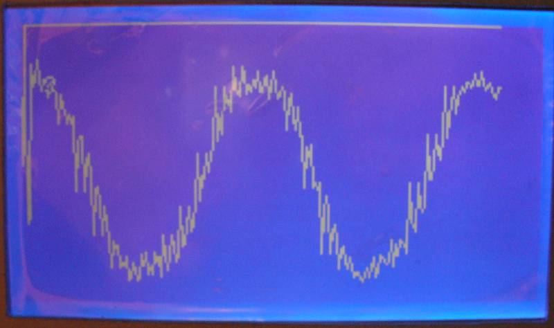

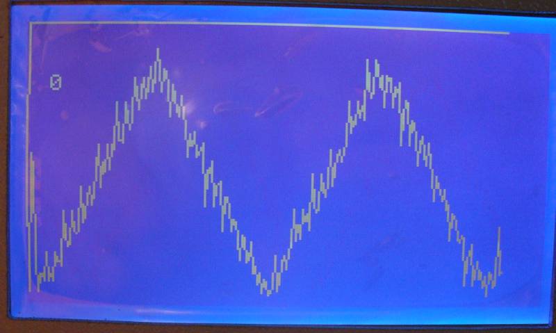

Ma szórakoztam a jelgenerátorommal meg a szkóppal. Rájöttem hgy iszonyatosan szedi a zavarokat a TLC5540. Most 30megával hajtotam, meg, ekkkor már jól dolgozott (10 megán még teletüskézte az ábrát). A jel kb 800Khz-lehetett. A képen látható az eredmény. (a színusz a ránézésre is torz, még nincs beállítva a jelgenerátor)
Még mindig gondolkodok az analógrészemen, mivel ha neminvertáló erősítővel csinálom meg a bemenetet meg az ofszetet egyszerre, akkor az a gond, hogy 1 szeres erősítésen össze van zárva az invertáló bemenet és a kimenet, de ha ilyenkör jön az offszet feszültség, akkor az megegyenesen rájut a műveleti erősítő kimenetére, és így mindkét erősítőt túlterheli, ráadásul sehova se tolódik el....

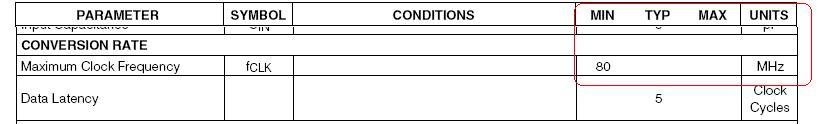

A max1446, max1198-ra E-mailben azt mondta a maxim hogy elmegy akár 1kHz-en. Az adatlapjukban meg ez érdekesen néz ki. A minimálishoz van írva a maximális sebesség......... Ez így van a max1181-nél is amit fel akarok használni....
Ez most egy kicsit zavaró.....
(#) Dudus válasza MaSTeRFoXX hozzászólására (») Dec 17, 2006 /
Nincs ellentmondás csak értelmezni kell:
A Maximum Clock Frequency- hez minimum 80MHz-van írva, ha jobban megnézed.
Tipikus ez a táblázatos megadásmód.....
(#) MaSTeRFoXX válasza Dudus hozzászólására (») Dec 17, 2006 /
őőőőő.....akkor ez a max vagy a min akar lenni?
Jajj olvasd már el, amit írtam vagy az adatlapot!
A maximális órajel minimum 80MHz, az azt jelenti, hogy ezt biztosan elviseli.
A gyártástechnológia szórásából adódóan nem teljesen egyformák az áramkörök, de ezt az értéket mindegyik biztosan elviseli. ( És lehetnek példányok amik többet is, de nincs olyan ami ezt nem! )

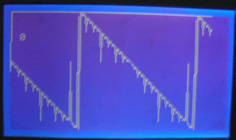

Máma kínomban rákötöttem az egyik adatbemenetre egy 74HC4040-es IC-t amit az órajellel léptettem.....
Szóval egy fűrészjelet kellett volna látni, de ez is be volt csíkozva.....Tehát memória írási probléma volt, egyszerűen más nem lehetett.
Nyilvánvalóvá vált hogy egy halom logikai kapuból nem lehet normális oszcilloszkópot csináni....
Egy évig szórakoztam vele, és végül nem megy, de lagalább sokat tanultam belőle.
Marad a CPLD, és memóriának meg FIFO-t kell használni, mert annál nem kell szórakozni az adatirány változtatgatással, meg a címzéssel meg miegyébbel.
