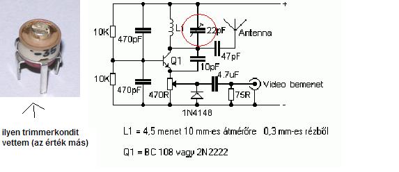

(#) psylife hozzászólása Dec 5, 2007 /
Üdv. Egy jeladó kapcsolási rajzán két kivezetésű trimmerkondi van, és én a boltba 3 lábút kaptam. hogy oldjam meg a beültetést? csatoltam képet, bekarikáztam! Előre is köszi!
(#) Medve válasza psylife hozzászólására (») Dec 5, 2007 /
Hello, a a képen a -35 nél levő lábat kösd a tranzisztor felé, a két oldalsó láb össze van kötve, az menjen a + felé.

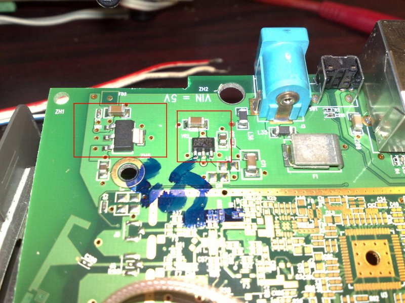

(#) Router hozzászólása Aug 3, 2008 /
Ma vettem egy bolhapiacon egy Dlink 624-es WLAN Routert aminek valószínűleg eldurrant a külső tápja és vitt magával belül is legalább egy alkatrészt (ezen látszik sérülés)
Csatolom a képet róla.
Az egyik egy ADB 315 feliratú valami (UNITREX ADB-315 3VDC/100MA WALL TRANSFORMER) de ez épnek néz ki, a másik ami el van durranva egy A8805 DEF36-os jelzésű, utóbbiról kiderült hogy egy egy 2.5V-os stabilizátor lehet de nem tudom, hogy hol találok hasonlót (persze nem kell SMD kivitel mert hely van neki bőven).
