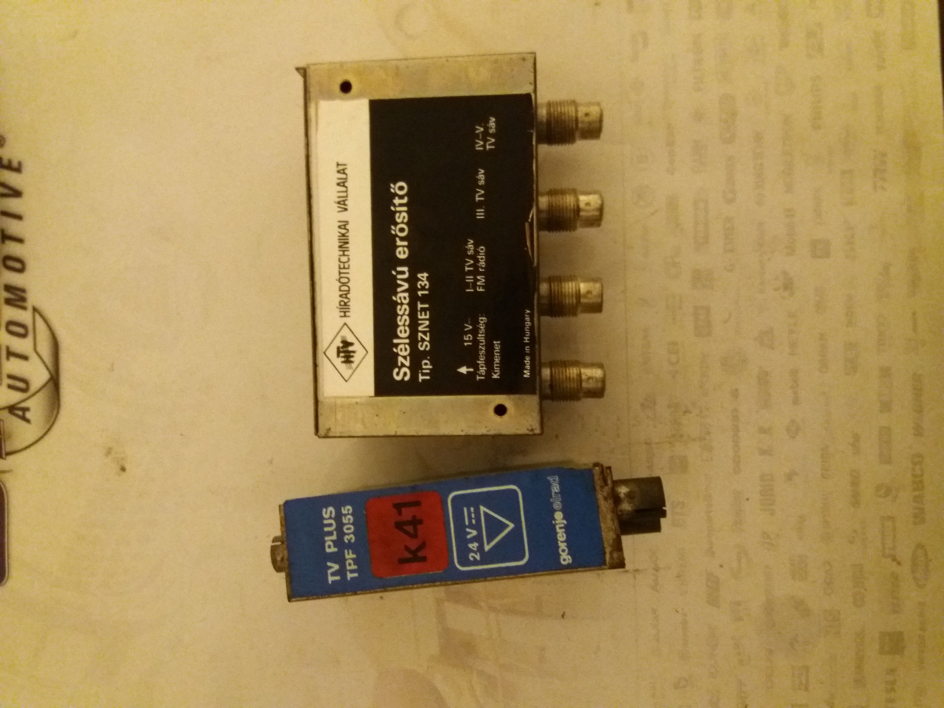

Mellékelek 3 képet, ezeket találtam sok sok Y osztó társaságában. Az érdekes, hogy az erősitő kimeneti ága valamiért a szétrobbant trafóra volt kötve, onnan meg ment egy Y osztóra, és tovább. A kék 24vos valamit nem tudom kitalálni, a belseje.

A szétégett trafójú doboz, az az antenna erősítő tápegysége (volt). Sajnos nem látok a képeken használható dolgot, de az antennán levő dobozba kukkats bele hobban, az antenna sugárzó két pontja, és a koax között kell lenni balunnak. Kétféle lehetőség, az alacsonyabb frekvenciákra készült antennáknál egy kis hengeres ferrit magon, a magasabb frekvenciájú UHF antennáknál kétlyukú ferritmagba fűzött vékony szimmetrikus koaxból. Az előbbi lesz jó neked. Az az antenna jó, aminek a sugárzója, amin a fekete doboz van kb. 1,5 m hosszú széltől szélig. Ha találsz nagyobbat, hosszabbat, akkor jöhet a fűrész.

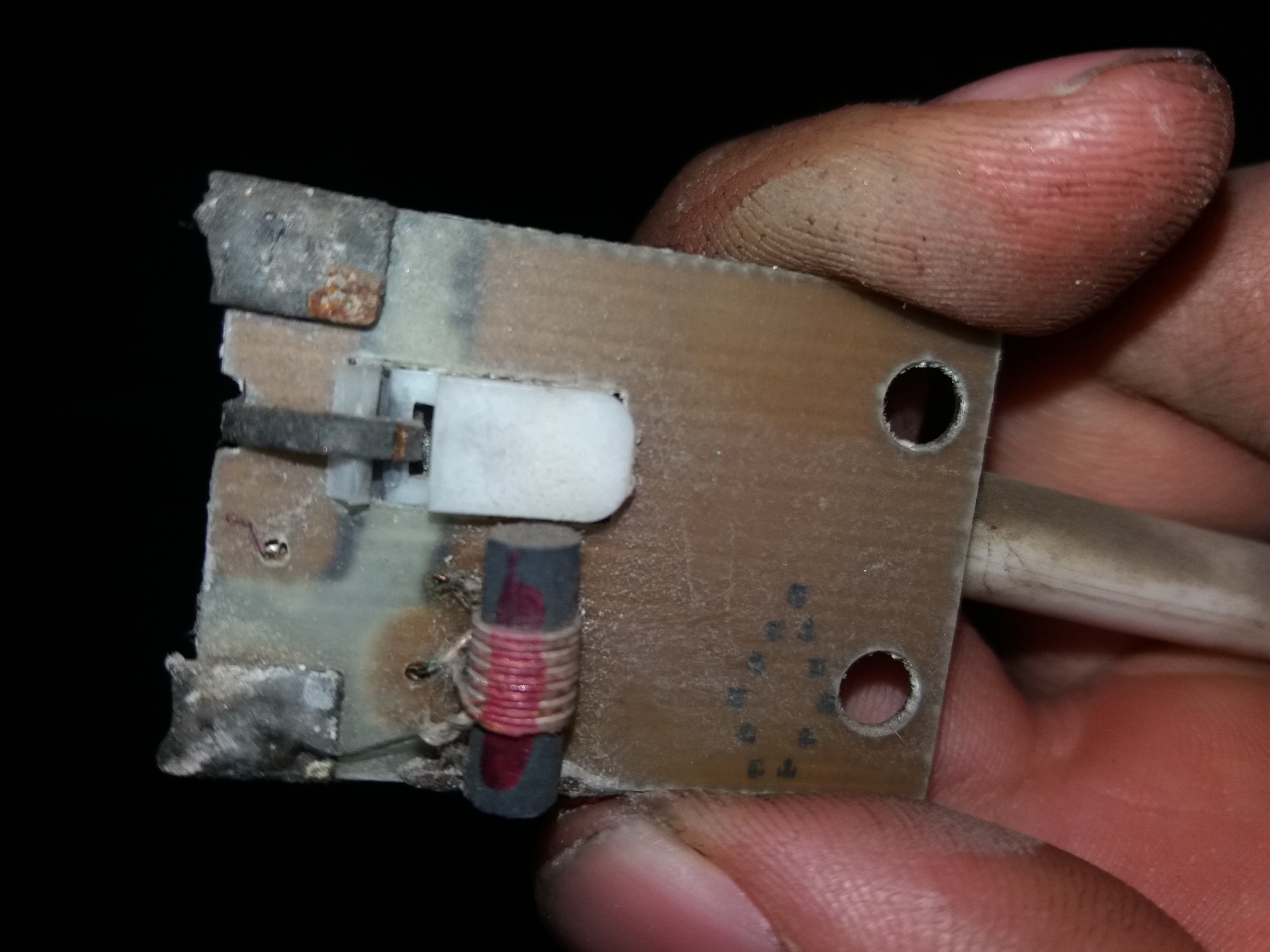

(#) Jax hozzászólása Nov 13, 2018 /
Értem!
Felmentem, es ilyet talaltam az antennakon:
Lehet ez a balun? Vagy csak zavarszűres?
(#) fecameca válasza Jax hozzászólására (») Nov 13, 2018 /
Balun.
(#) pucuka válasza Jax hozzászólására (») Nov 13, 2018 /
Ezeket csak gyűjtögesd be, mert önállóan égen földön beszerezhetetlen.
