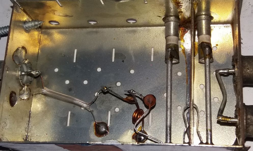

Rendben. 2 db van pont.. kis restaurálást kapnak.. Már csak annyi a kerdésem, hogy a két kimenő ága egyik esetben a rádió, másikban meg az antenna, a koax vége meg akkor koax.
(#) zolika60 válasza Jax hozzászólására (») Nov 13, 2018 /
Nem. A két "kimenet" a 240 Ω-os szalagkábel, vagy jelen esetben az antenna volt. A jel irány mindegy ez a trafó illeszti a két impedanciát.

A kék valami az egy Gorenje csatorna erősítő "kocka" Ha nem piszkálták még, akkor az úkvidéki tv adóra van hangolva, ami UHF 41-en ment (934 MHz sávközép, de 25 év távlatából rá kéne nézni pár MHz difi lehet.) Mivel levetted a tetejét, újra kéne hangolni, de kb ott megy. Az akkori időkben jó cucc volt. Asszem 24 voltról megy az aljáról a tápvonalról kapta a betápot a sárga vékony fojtókon keresztül. A táp alapból tovább van adva a bemenetre, mert fejerősítőt is táplálhattak pluszban, ennek a fojtóját ki szoktuk venni, ha nincs fejerősítő, mert az antenna balunjára kimenőtáp elektrolizál és ezért hamarabb rohad a kinti kábel is.
Amúgy a rendszer WISI licenc volt. Szerettem, jól hangolható, strapabíró szisztéma volt, bár a fejerősítője nem szerette a sztatikus töltődést.
(#) Inhouse válasza Joe_001 hozzászólására (») Nov 14, 2018 /
Hogyan erősített? A képek alapján nem sok minden van benne...
(#) pucuka válasza Joe_001 hozzászólására (») Nov 14, 2018 /
Ha elolvastad volna Jax fórumtárs eredeti hozzászólását, akkor nem ajánlasz neki UHF erősítős antennát. Neki a rádiójához kell a 100 MHz -es sávra. Az UHF, és a VHF balun különbözik egymástól, a VHF balun hengeres, az UHF kétlyukú ferritmagra van készítve. Meg olyan nagyon erősíteni sem kell, a vastag fal miatt valószínűleg elég a külső antenna.

(#) HA5AWS válasza Inhouse hozzászólására (») Nov 14, 2018 / 1
A kocka egy sima csatorna szűrő. A két kimeneten keresztül lehetett a földi antennákat felfűzni.

(#) Joe_001 válasza Jax hozzászólására (») Nov 14, 2018 /
Le (el) is van rohadva a bekötőlemeze. Forrassz rá 1,5-ös rézdrótot, ha nincs másik, ls mehet vissza. Szerintem megjavul.
De szerintem Vásárhelyen is van antennás bolt, VHF balunként keresd! Az UHF balunnak műanyag a magja. (A Gorenje antenna balunja egy fajta van, abban két vasmag van, VHF -UHF egykutya.)

(#) Joe_001 válasza HA5AWS hozzászólására (») Nov 14, 2018 /
Van benne egy tranyó is... Nézd meg jobban!

(#) Inhouse válasza Joe_001 hozzászólására (») Nov 15, 2018 /
Légszi karikázd már be a tranzisztort a képen!
Te ezek közül gondolhatsz valamelyikre, de az itt Jax által beadott fotón valami passzív cucc van, szerintem sem erősít.

(#) HA5AWS válasza Joe_001 hozzászólására (») Nov 15, 2018 /
Többször is megnéztem a képet, egy fia tranzisztort nem látok de még tápbevezetést se. Szerintem nem egy képet nézünk!

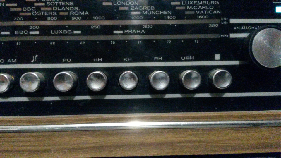

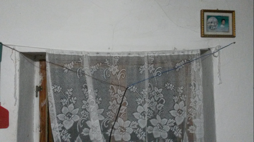

Kísérleti jelleggel üzembe helyeztem a rádiót. Nincs hibája így inkább antenna jellegű kérdésem van. Milyen típust illetve milyen méretbe lehet alkalmazni? Most így használom. Nem tökéletes a vétel de majd kivezetem a padlásra.

(#) Doky586 válasza jani1987 hozzászólására (») Dec 5, 2018 /
Ami a képeden látszik antenna csak URH-ra jó (de a rádió csak OIRT urh-t tud ahol manapság semmi adó nincs). RH-ra egy 10-20m es sima 1eres kábelt húzz ki (ha csak többeres kábeled van akkor sodord össze mindkét végén az ereket) és a rádió testjét földeld le.
