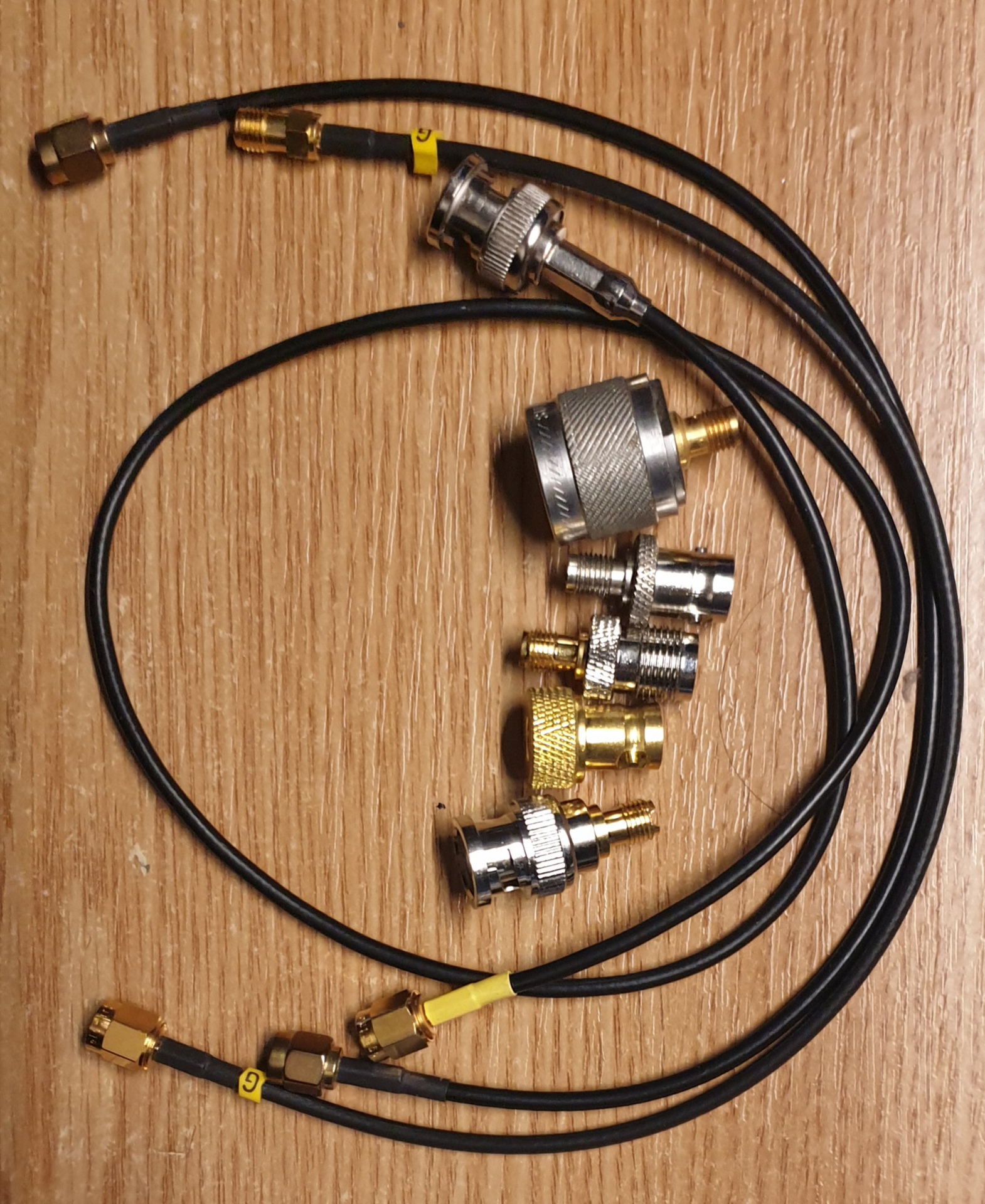

Így laza 4 hónap után nekem is lett egy LiteVNA!!
Azon kívül, hogy nézek rá mint borjú az új kapura, mert még meg kellene emésztenem ezt Smith Chart témát (is), rájöttem, hogy nem tudom összekötni hirtelen semmivel se!!
Ezért kérdezném, hogy ki milyen kiegészítő kábeleket, átalakítókat használ hozzá??
Én magamtól odáig jutottam hogy a CB antennámhoz kell egy "SMA to PL259 aljzat" átalakító.
(#) HA5AWS válasza dB_Thunder hozzászólására (») Jún 14, 2024 /
Én gyártottam pár SMA kábelt és van egy jó pár fajta átmenet. Célszerű BNC csatlakozóra felszerelni majdnem mindenféle ellendarab megtalálható. PL259 az nem definiált csatlakozó de átmenet arra is van. Alin érdemes körülnézni van használható átmenet és nem is nagyon drágán.
Üdv: Gábor
(#) pucuka válasza dB_Thunder hozzászólására (») Jún 14, 2024 /
Szükséged lesz SMA - PL259 átalakítóra, (nem árt BNC is) oda - vissza, Jó lenne egy legalább 10 W -os műterhelés. RG174 koax, krimpelő fogó. Kereshetsz, vagy készíthetsz malacfarok átalakítót, (nem túl hosszú koax, egyik végén SMA, másik végén amire szükség van) sajnos a műszer SMA csatlakozójához az RG174 illik, a vastagabb koax kényelmetlen.

(#) dB_Thunder válasza pucuka hozzászólására (») Jún 17, 2024 /
Mi a baj az F csatival?? Nekem bejön a szerelése, de villamos szempontból nem vizsgáltam!
Ma voltam boltba, vettem SMA->BNC alj, és BNC -> SO259 átalakítót!!
Mennyire problémás a sok csatlakozó, átalakító egymásba dugdosása, mérés szempontjából??
(#) Bakman válasza dB_Thunder hozzászólására (») Jún 17, 2024 /
„Mennyire problémás a sok csatlakozó, átalakító egymásba dugdosása, mérés szempontjából?”
Ha "rendes" műszerrel méred (nagyon nem hobbi kategória, pl. Anritsu gyártótól egy Site Master), akkor nagyon. Elsősorban frekvenciafüggő a dolog, de a hangya micsodája is probléma, nem hogy egy vagy több felesleges csatlakozó.
Pl.: DTF Measurement. "DTF Return Loss with a Short at the End of the Cable (20.5 m)" mérésnél tisztán látszanak a csatlakozók/kábel hibák.

(#) pucuka válasza dB_Thunder hozzászólására (») Jún 17, 2024 /
„Mennyire problémás a sok csatlakozó, átalakító egymásba dugdosása, mérés szempontjából??”
Ha valójában mérni akarsz, és nem csak indikálni, akkor lehet problémás több átmenet egymásba dugdosása. Minél magasabb, annál inkább. Minden csatlakozónál van valamekkora reflexió, de majd a műszereddel úgyis látni fogod.
Az F csatinak viszonylag nagy a reflexiója, ez vételnél nem nagyon számít, de adáskor jelentős lehet az ütközési csillapítása. Ez az egyszerű kiviteléből adódik, ui. a középső ér csatlakozásánál átmérő változással jár, az pedig reflexiós hely.
Jól lehet demonstrálni, egy szerelhető BNC, vagy N csatlakozó papa mama középcsatlakozójának összeillesztésénél, helyes, precíz szerelésnél nincs átmérő változás. A külső érnél (árnyékoás) sincs, bár az nem annyira feltűnő.
