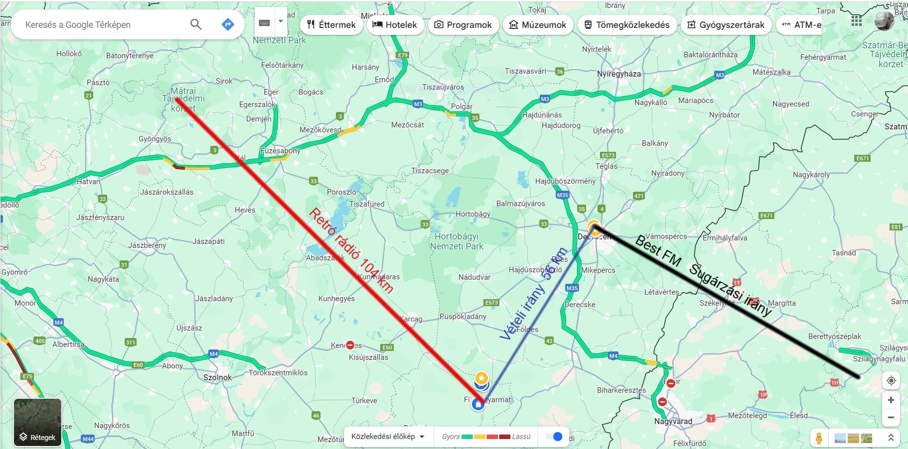

Gyanítottam a saját tapasztalataim alapján, hogy a rádió sugárzási iránya nagyjából délkeleti lehet. Na, ezt hivatalosan is megerősítésre került az NMHH által. Valóban, 120 fokos a fő sugárzási irány. Ez azt jelenti, hogy tulajdonképpen csoda, hogy egyáltalán tudom venni az adást, mert a fő sugárzási irányhoz képest én nagyjából 95 fokos szögben vagyok nyugatra. Nem tudom mennyi lehet a sugárzási nyílási szög, ezt nem kérdeztem meg az NMHH-tól. Sajnos nincs olyan publikus adatbázis amikben ilyen adatok elérhetőek lennének és nem is tervezik hogy legyen. Pedig sok kínlódástól tudnák az embereket megkímélni. De még ha 90 fok is ez a sugárzási szög, még akkor is nagyon messze vagyok az ideálistól. Így valóban csak a nagyobb nyereségű antennával tudok elérni jobb eredményt, de szerintem ezek után tökéletes azzal sem lesz. Na így már érthető, hogy az ismerősömnél, aki 11 km-re van az adótól, miért rossz a vétel. Ahogy bekanyarodok az utcába, egyből sistereg a rádió és ott muzsikál alatta a Retró. Ő meg majdnem totálisan a sugárzási iránnyal ellentétes irányba van. Nála már a zsebrádió teleszkóp antennájára is kell egy kis vezeték darab, hogy egyáltalán szóljon a rádió, vagy folyamatosan fogja a kihúzott antenna végét.

Mivel nincs rádióhálózat tervezési jogosultságod, egy csomó információhoz egyenes úton nem jutsz hozzá. Amilyen adatokhoz nyilvánosan hozzáférhetsz abból csak viszonylag pontos becsléseket lehet tenni, de esetedben ez is elég lehet, kiindulva a tapasztalataidból.
Ami a legfőbb teendő, az a lakóhelyedből (vételi hely) kiindulva elkészítesz terepmetszeteket, ami tartalmazza a tengerszint feletti magasságokat (ebből lehet átlagot számolni), valamint az útba eső földrajzi képződmények, dombok, vízfolyások, növényzetek, beépítettség minőségét is számbaveszi. Ezekből tudsz közelítő szakaszcsillapítást számolni. A kisugárzott teljesítményből, a vevőállomás antenna nyereségéből, csillapításaiból, és a szakaszcsillapításából tudsz jó becslést készíteni a várható térerősségről, ill az antennakábel végén nyerhető hasznos jel szintjéről. A szakaszcsillapítások, és az átviteli útba eső akadályok figyelembevételére, csillapításainak meghatározásához a szakirodalomból tájékozhatsz. A becslés pontatlanabb lesz, ha ezeket az 1 - 10 dB korrekciókat hanyagolod, bár sok kicsi sokra mehet.
Sajnos mindezeket el kell végezni a venni kívánt adóval nagyjából azonos távolságra levő közeli frekvenciájú (+/- 200 kHz) zavaró adóval is. Sajnos a már említett viszonylag távolság miatt az összeköttetés útvonalán a középtájon ellenőrizni kell azt is, hogy 5 - 10λ távolságra nincs-e nagyobb reflektáló fellület, ami különösen vertikális sugárzás esetén előnytelen.
A szükséges adatokat kinyerheted a nyilvános adó adatbázisból, és a gugli föld alkalmazásból.
Ebből a nem kis munkából megbecsülhető, hogy mire is számíthatsz. Amivel javítani tudod az esélyeidet, az a vevő antenna karakterisztikái, és földfelszíni magassága.

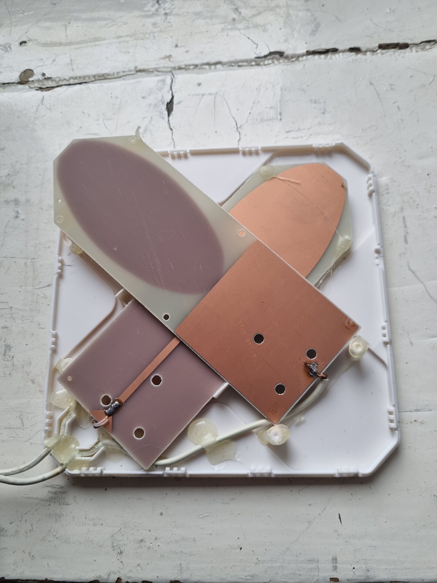

Antenna azonosítás
Ez milyen antenna lehet?
(#) zamatőr válasza zamatőr hozzászólására (») Jan 13, 2025 /
Van még egy
(#) Joe_001 válasza Landsmann hozzászólására (») Jan 13, 2025 /
Anno a Gorenje (ma Szlovénia) gyártotta, volt 7 és 13 elemes is. WISI (Német) licenc alapján. A balunja 1GHz-s ferritekkel van szerelve, az UHF antennába is ugyanaz járt. Abekötésénél kb 5 cm blankolás után a köpenyt visszakelll tekerni a küpenyre,amita bilinccsel fogasd meg, 2mm dielektrikum, 5-7 a melegpont, a bilincsalatti lemezke a test.)
Anno a COCOM lista idején Jugoszláviából hordtuk be olcsóbb is volt, és tartósabb is volt, mint a Magyargfelelője.
(#) Landsmann válasza Joe_001 hozzászólására (») Jan 13, 2025 /
Már fel van szerelve az antenna, jól működik. F csatlakozós a kimenete, tehát a koax végére F csatlakozó és azt kell becsavarni.
